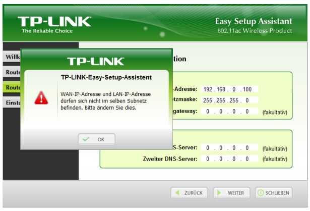

Die Fehlermeldung des Routers, dass WAN- und LAN-Adresse nicht im gleichen Subnetz sein dürfen, weist darauf hin, dass das Modem schon die 255.255.255.0 hat. Wenn du manuell konfigurierst, muss der Router meines Wissens ein eigenes Subnetz bilden. Gib doch einfach mal die 255.255.255.1 ein und versuche es nochmal. Unter "Standardgateway" solltest du die IP-Adresse des Routers eintragen, ebenso in der Zeile "Erster DNS-Server" (wobei es auch sein kann, dass du dort die IP-Adresse des Modems eintragen musst, damit sich nicht zwei DNS-Server ins Gehege kommen, k.A.). Auf jeden Fall müssen in diesen beiden Zeilen bei manueller Konfiguration Werte eingetragen werden.
