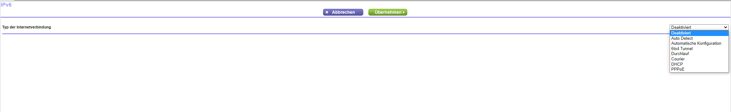

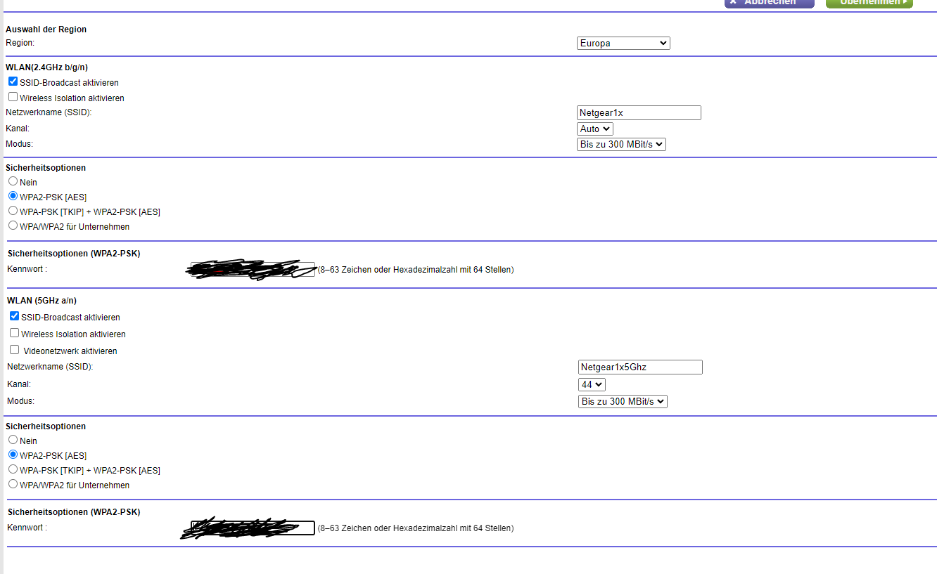

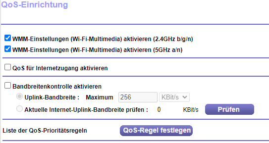

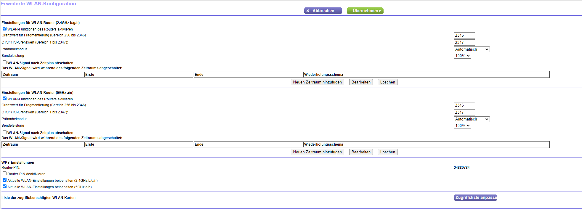

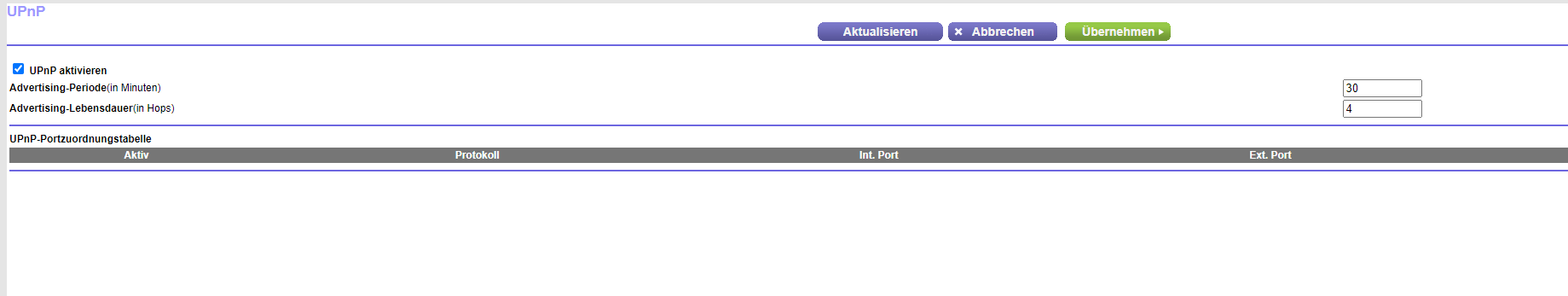

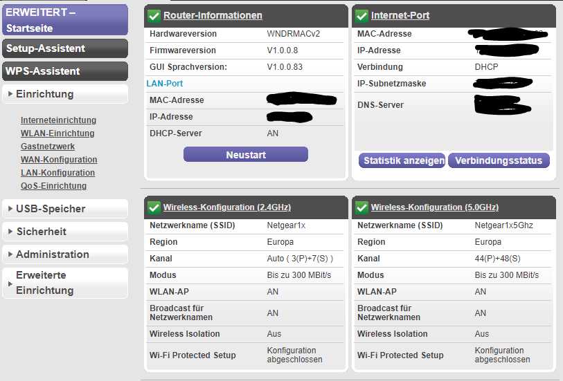

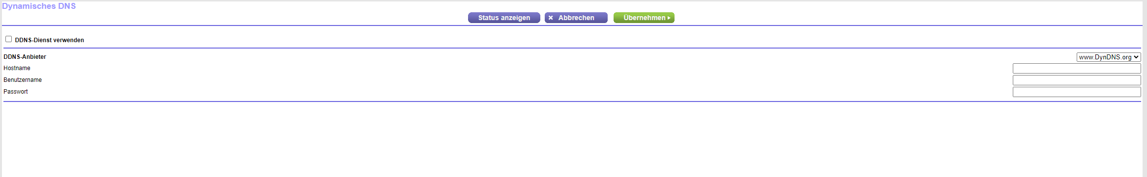

Danke auf jeden Fall für die Antworten, ich verstehe da größtenteils nur spanisch. Das Internet auf meiner Stube ist an das gesamte Uni Netwerk angebunden. Ich bin auch scheinbar der einzige, der dieses Problem hat. Es musste nichts freigeschaltet werden. Lan Anschluss per Kabel direkt in den Rechner und es läuft, hab den Router angeschlossen, LAn Kabel von der Buchse zum Router und noch eins zum Rechner. Das läuft auch nach wie vor einwandfrei. Hab dann noch admin Kennwörter und generell Wlan Kennwort vergeben und dann läuft es eigentlich auch soweit, eben nur das nach einer gewissen Zeit auf den Mobilgeräten "Verbunden, kein Internet" angezeigt wird. Stromkabel raus und wieder rein, dann geht es wieder. Grob würde ich sagen das es immer einen Tag lang vorhält. Hier mal ein paar Bilder aus dem Router Menü.
Gibt es die Funktion "Automatischer täglicher Neustart um XX:YY Uhr"?
Oder gibt es eine Art Nachtabschaltung (für Aluhutträger wegen der Strahlung), dass sich das WLAN in Zeitraum X automatisch ab und und wieder anschaltet?
Alternativ ne Zeitschaltuhr dazwischen die z.B. jeden Morgen um 04:30 Uhr kurz die Stromversorgung unterbricht und damit einen "automatischen" Neustart erzwingt.
