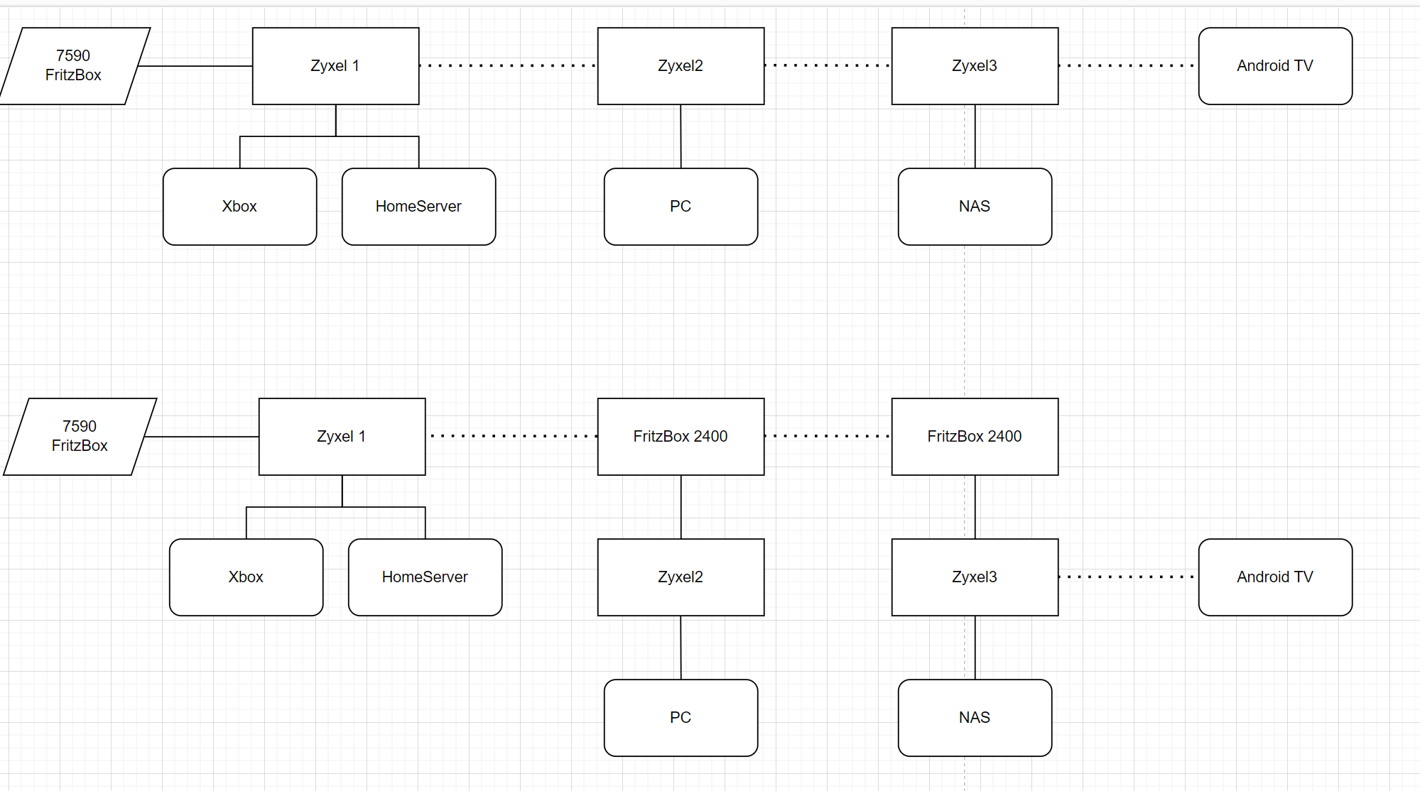

Hab's mal aufgezeichnet, das hier wären die beiden möglichen Varianten, einmal mit FritzBox als Backhaul, und einmal ohne.
Dazu kommen natürlich noch Smartphone / Tablet / Notebook / Alexa / etc. als weitere WiFi-Clients neben dem AndroidTV (der einen guten Ping braucht, wegen Cloud Gaming).
Eine weitere Möglichkeit wäre es, auf den Zyxel 1 zu verzichten, und dafür die FritzBox als WiFi-AP einzurichten.
Nur könnte OpenWRT dann keine Firewall-Funktion für's Gateway-Interface betreiben für die Xbox und den HomeServer.
