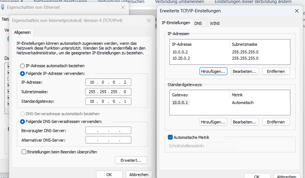

Man kann einem Rechner auch 2 IP zuweisen, dann kann man auf beide Router zugreifen. Aber wenn die Frage schon so gestellt wird, warum richtest du das Teil nicht ein und schickst es erst dann rüber?

Wenn jemand vor Ort ist geht es. Weise der NIC des Rechners eine zweite IP zu. Der Nutzer sollte in jedem Fall Adminrechte haben damit er weiter handeln kann wenn was nicht funktioniert!

geht auch unter Windows
