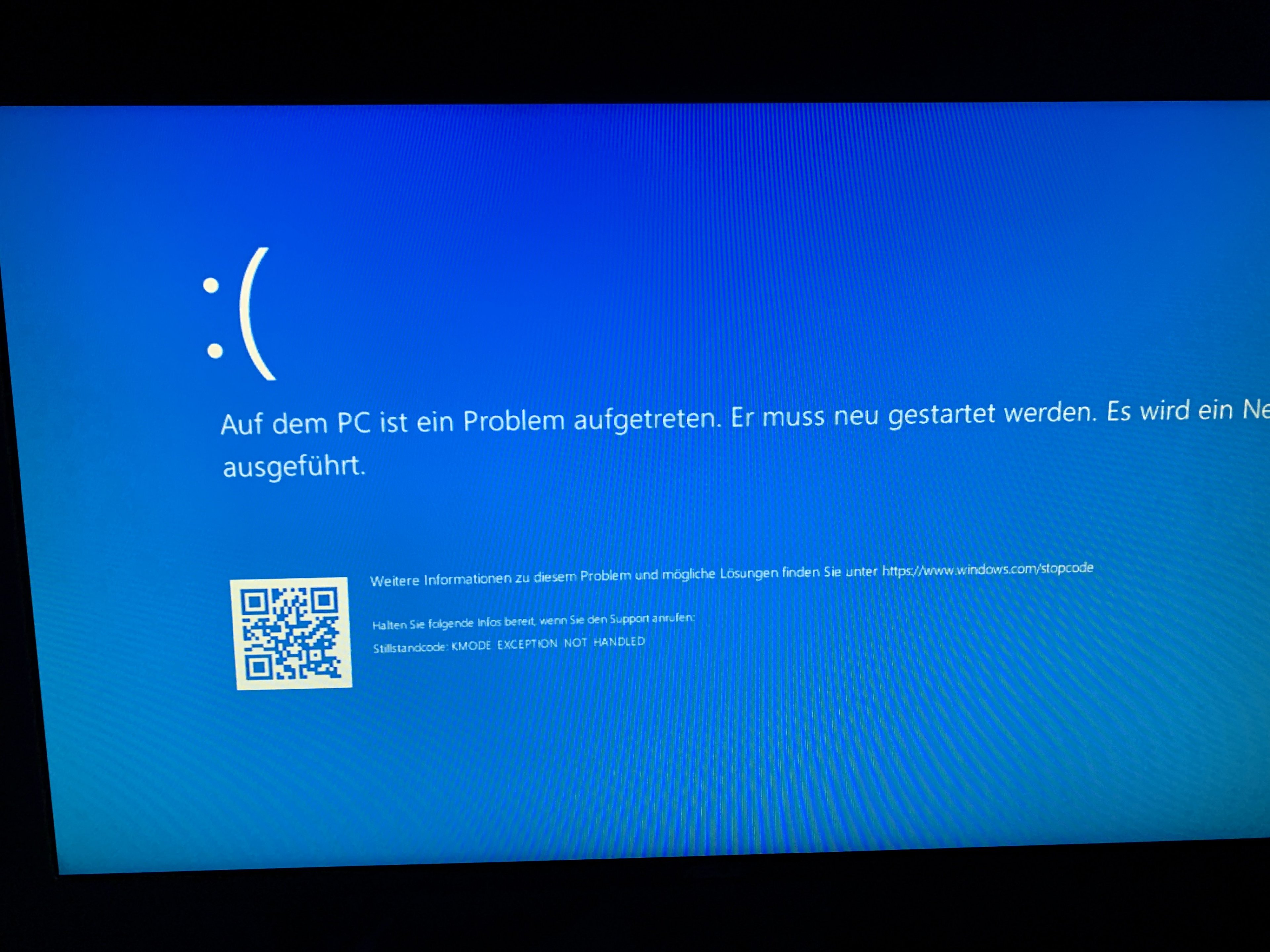

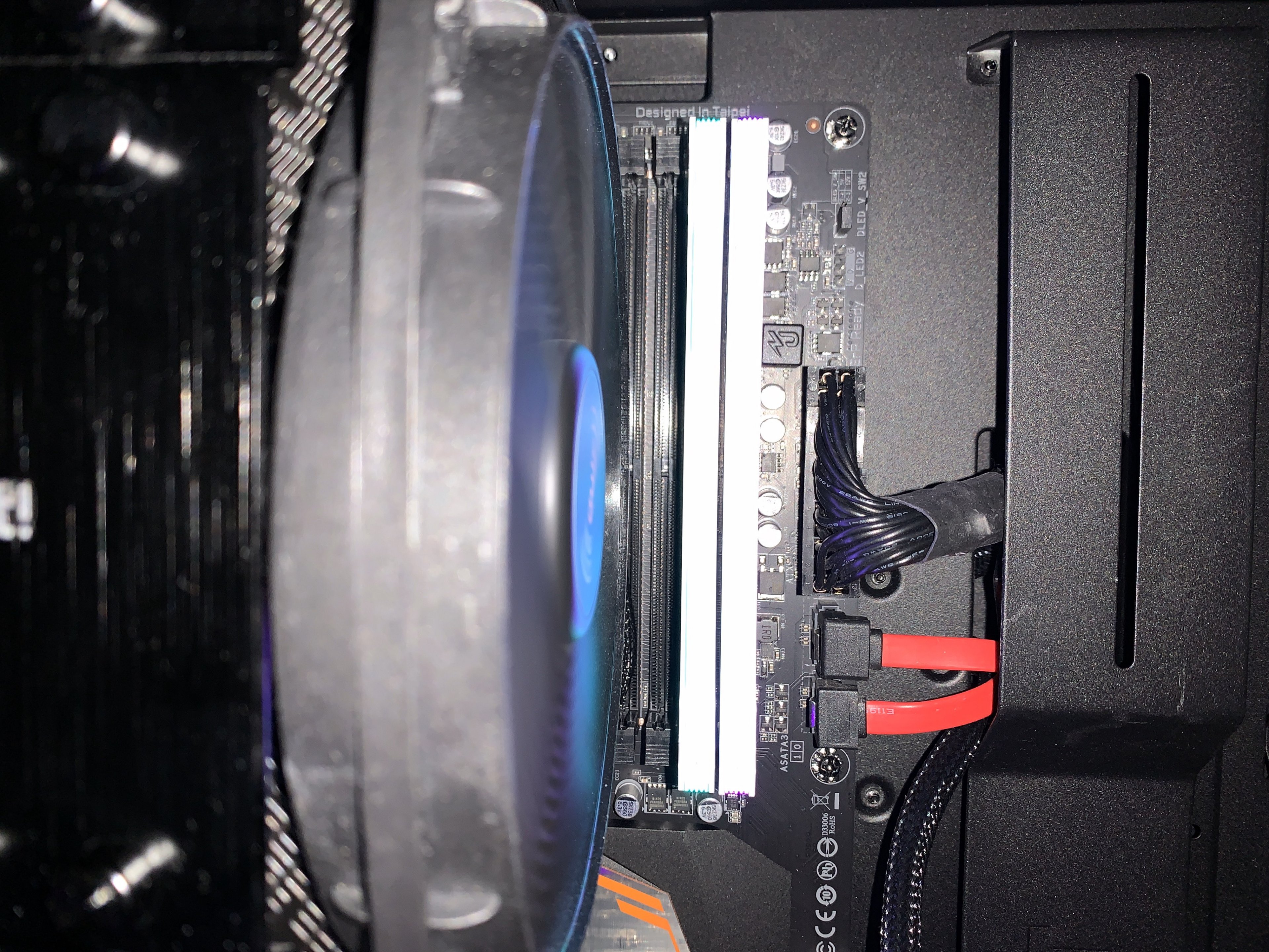

So folgendes hat sich ergeben:
und das zweite Bild zeigt, wie das dort aufgebaut ist.

Silverangel schrieb:
Ja steckt im falschen Slot. In der Regel ist immer eine Rambank dazwischen leer. Ehe ich dir das genauer erkläre, reicht das aber aus. Also, einen Ramriegel rausnehmen und 1 Slot weiter entfernt stecken. Sollte passen.
Was war daran unklar?
Du sollst 1 Slot zwischen den Riegeln frei lassen.
Und das Bild kommt wann? nachdem du XMP eingeschalten hast?
Steck bitte den Ram nun mal wie angegeben richtig.
Dann nochmal ins Bios. Selbes Menü wie vorher:
Das XMP auf Profil 1 belassen.
Dort ist aber 2 Punte darunter "Memory Frequency". Dort stellst du 2933 ein.
Wieder speichern und verlassen. Rechner hochfahren.
Schauen ob das geht.
Edit: Entweder Kiste nun ganz geschrottet, oder wohl doch nicht so wichtig. 🤷‍♂️
