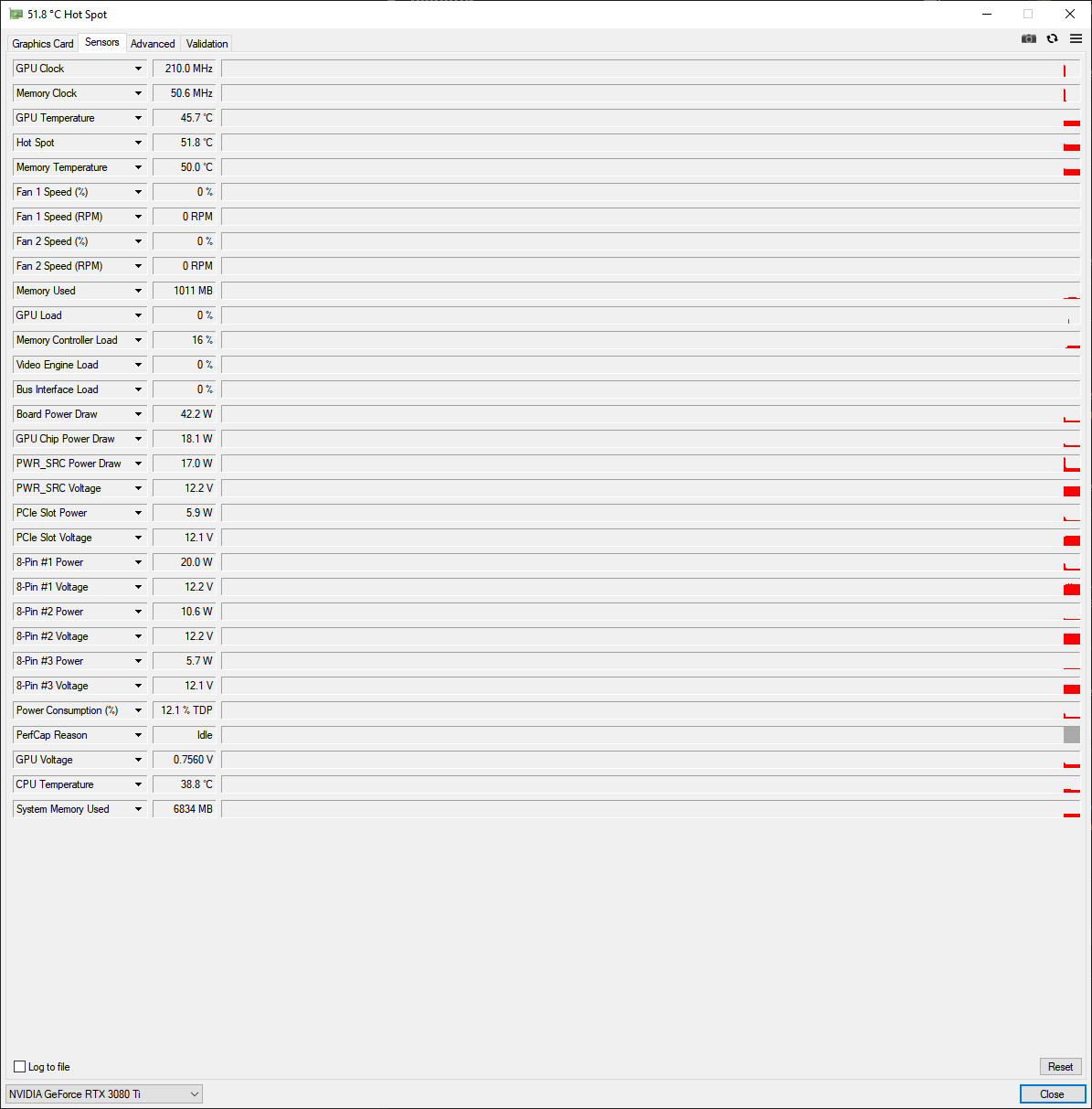

ja moment, die 70°C sind erstmal ok. Wenn er zusätzlich heftig aufdreht bedeutet es eigentlich, dass die HotSpot-Temperatur viel höher ist. Wie hoch ist die denn beim Zocken oder in gewissen Szenarios?
Kannst du hier gucken bei GPU-Z:
Denn erst wenn dieser Wert sehr hoch ist unter Last, könnte neue WLP + Pads was richtig bewirken.

Ich habe eben die Daten per GPU-Z aufgezeichnet. Bei GPU-Z kann ich mir ja auch die min/max Werte anzeigen lassen. Diese stimmen aber null mit den Werten aus der Log-Datei überein.
Log-Datei: GPU-Temp bei ca. 72 - 76°, HotSpot-Temp. bei 94 - 98° :freak:
HotSpot sagt mir null, wie hoch darf sie denn gehen?
