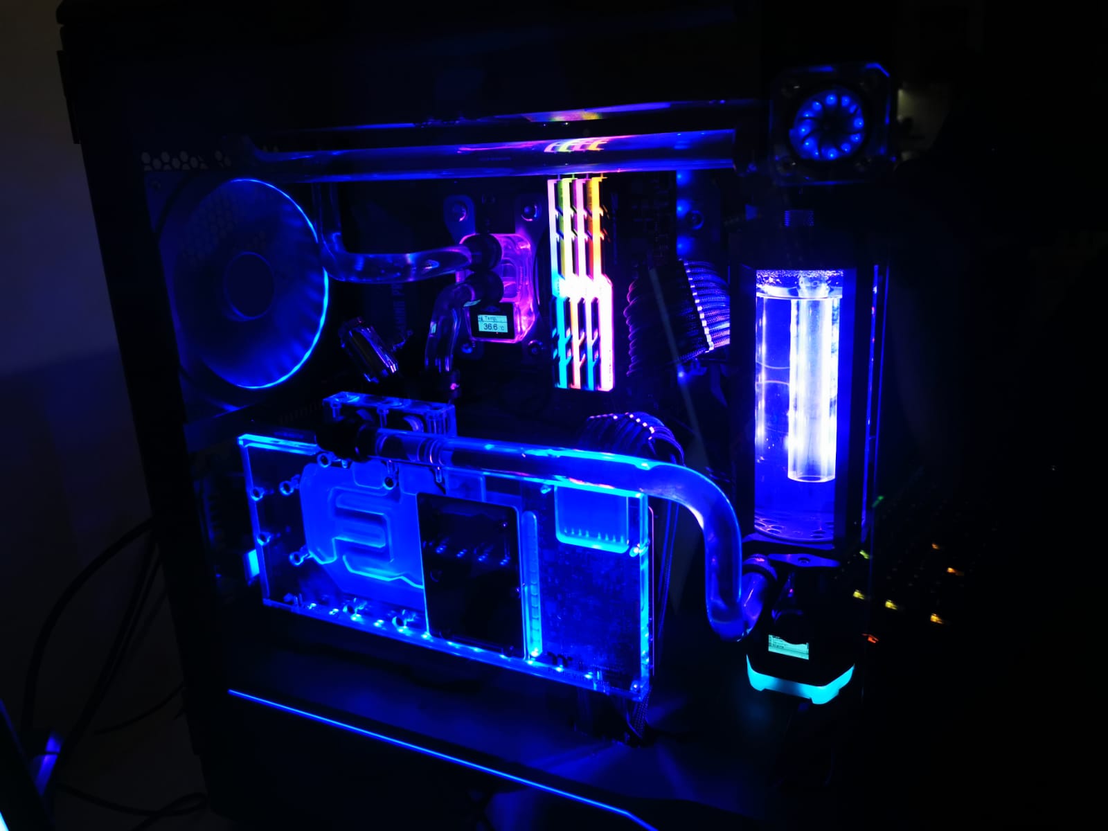

Monitor schaltet sich im laufenden Betrieb "ab". Kein Signal mehr von der Graka. Passiert beim Spielen und/oder im Windows Betrieb. Neustart (auch Kaltstart, mit Stecker raus, 10 Sek warten) hilft nicht. Muss mehrmals neustarten und irgendwann kriege ich Monitorsignal.
Wenn es nicht funktioniert, zeigt die Diagnose LED des Mainboards ein Problem mit der Grafikkarte an.
Passiert so ca. alle 2-3 Tage.
Problem ist neu, ca seit 4 Wochen. Davor war das System jahre/monatelang stabil.
Wenn der Rechner doch dann irgendwann startet, sehe ich in Windows manchmal (nicht immer!) Code 43 im Geräte Manager für die Grafikkarte und der Treiber wird nicht geladen. Sonst startet er auch ganz normal in Windows. Verschiedene Treiber habe ich probiert, aber bringt nichts. Benutze die aktuellste stand Heute.
Ich habe, wenn ich es schaffe das System zu starten auch 2 Stunden mal Furmark inkl. Prime95 laufen lassen. Absolut stabil und meine Temperaturen sind an der Graka nicht höher als 70° und Hotspot nicht höher als 90°. Hab eine Custom Wasserkühlung. Nur zur Info, da es sicherlich kein Temperaturproblem ist (weil es auch im Windows abstürzt).

Leider gestaltet sich das tatsächlich schwierig. Ist sehr schwer im momentanen Aufbau viel auszubauen.
Ich muss alle Testoptionen ausreizen, bis ich mich an Ausbauen etc. wage.
Könnte es der Riserkabel sein? Oder irgendein Kabelbruch? Kabelkorrosion?

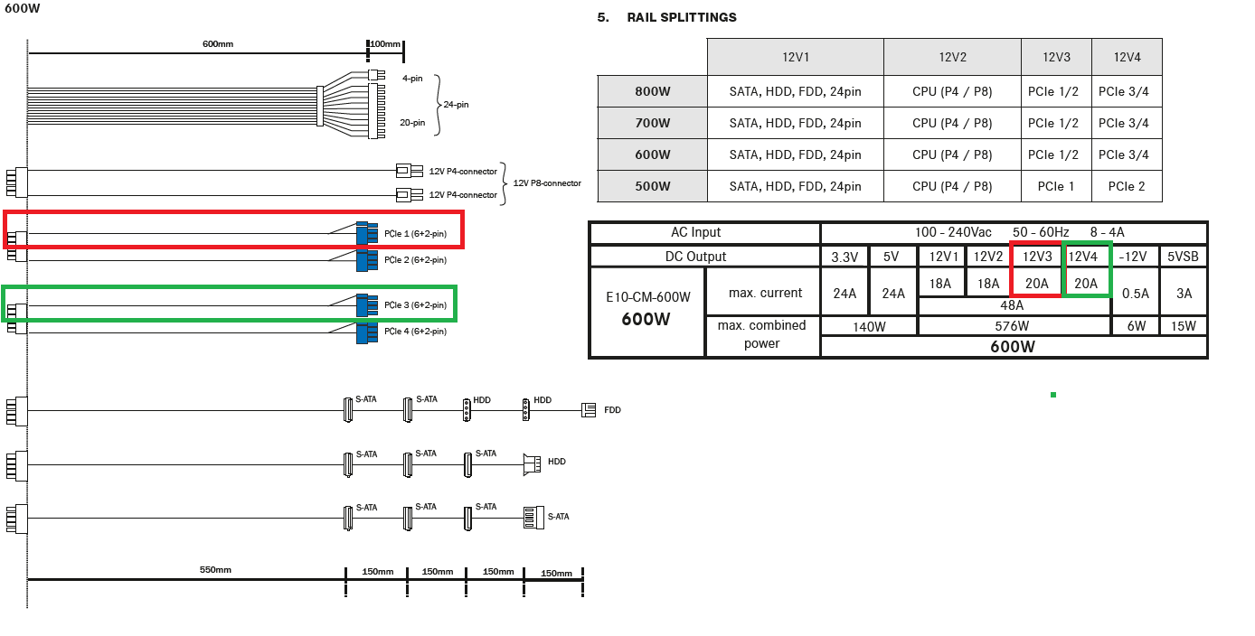

Haste von den Zwei 12V Rails jeweils ein Kabel zur Karte gezogen und nicht nur eine Y-Kabel angeschlossen? Sonst nutzt du nur das "halbe" Netzteil, Watt ist nich Watt wenn Watt falsch angeschlossen.
Nein kein Y Kabel verwendet.

Wenn du einen Riserkabel drin hast, wäre das meine erste Anlaufstelle dieses Mal zu eliminieren und schauen wie sie läuft wenn sie direkt dran hängt
Jo, das finde ich auch das wahrscheinlichste Szenario.
