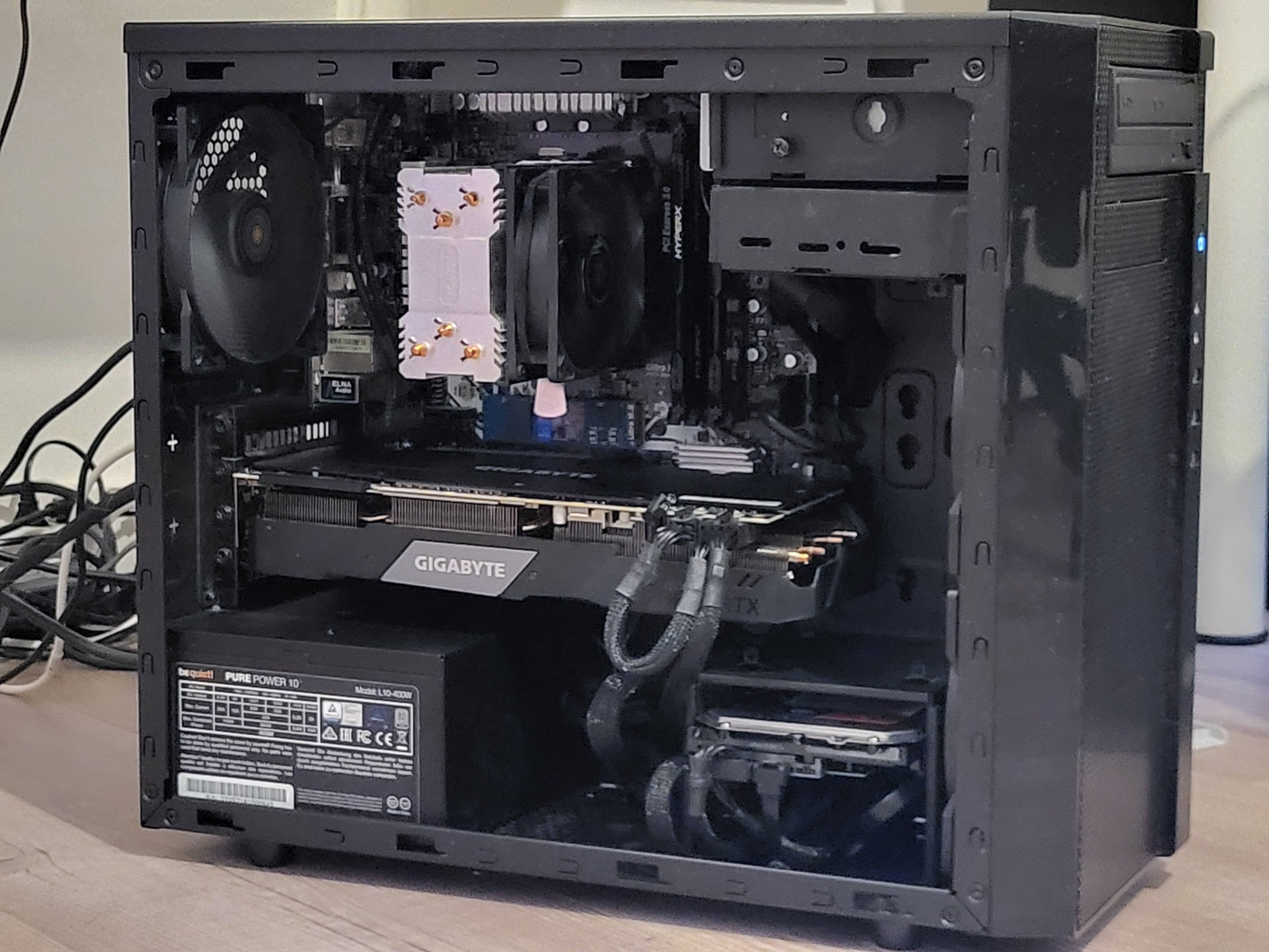

Kleines Update, falls es jemanden interessiert:
Die GPU läuft recht stabil, nachdem ich die WLP erneuert habe. Die alte WLP war mehr oder weniger komplett ausgetrocknet. Zur Sicherheit habe ich dann auch noch die Pads auf den Speicherchips erneuert, die sahen auch schon recht ramponiert aus. Das PCB war um einen der Speicherchips ein klein wenig verfärbt- das war ein Farbschimmer, so wie wenn Metall erhitzt wird. Ich hoffe mal, dass das langfristig kein Problem wird.
Bisher läuft sie sogar mit meinem 400W Netzteil stabil, aktuell mit einem leichten UV von 1.00@1950. Im Timespy Benchmark komme ich auf einen GPU Score von 11442, Furmark gibt ca. 6350 Punkte (beides in 1440p). Da beides GPU-lastige Benchmarks sind, ist das natürlich nur die halbe Wahrheit. Ich habe bisher als Spiel nur BF2042 testen können, da drosselt mein Ryzen 1600 aber das ganze System, während die GPU gemütliche 120W zieht.
Ich überlege ob ich jetzt noch für kleines Geld eine der GPU angemessene CPU (+ PSU) zur Seite stellen kann, und dabei mein System mehr oder weniger gleich behalte. Irgendwas Richtung 5600X, 5700X oder 5800X. Das verbaute AB350M Pro4 kann wohl dank BIOS Update auch die neueren AM4 CPUs nutzen und der RAM (Kingston Fury 2666MHz 16-18-18@1.2V) ist vielleicht nicht der schnellste, aber IMO auch ganz OK. Die 65W TDP CPUs wären mir fast am liebsten, dann kann ich meinen CPU-Kühler behalten. Das ist ein Enermax ETS-N31 - nicht der stärkste Kühler, passt aber dank niedriger Höhe gut ins Gehäuse.

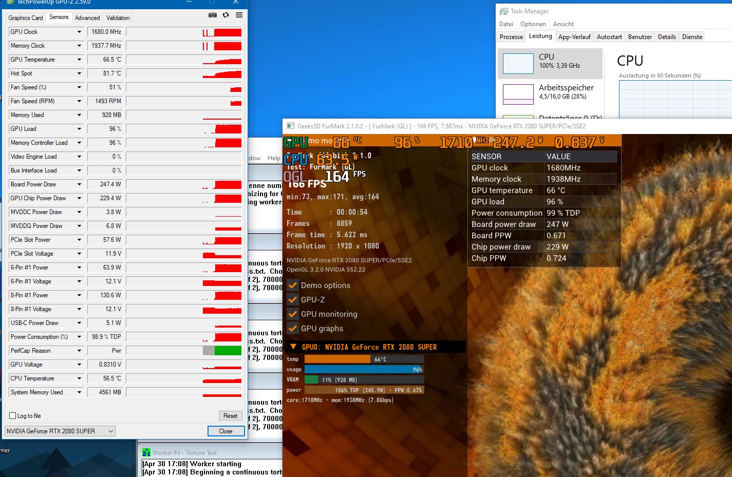

Heute mal ein wenig einen Stresstest gemacht:
Prime95 gleichzeitig mit Furmark laufen lassen, also sowohl GPU als auch CPU möglichst stark ausgelastet -> System war stabil. Habe ich ehrlich gesagt nicht erwartet :confused_alt:
Ich werde mittelfristig aber dennoch ein neues Netzteil kaufen, nur um sicher zu sein (wahrscheinlich beQuiet Pure Power 12, 550W). Bei der CPU bin ich ehrlich gesagt unsicher. Aktuell gibt's den 5600X für 106€, was mir ein unglaublich guter Deal scheint. Der 5700X bzw. 5700X3D kostet ne ganze Ecke mehr und scheint zumindest mit einer 2080S nicht wirklich mehr zu bringen. Ich tendiere aktuell zur "kleinen" Lösung: die bisher verbaute 1070 für ca. 100€ verkaufen, davon den 5600X kaufen und dann in 2-3 Jahren einen kompletten Systemwechsel vollziehen. Das Pure Power NT kann ich dann gleich weiterverwenden - es scheint ja alle notwendigen Kabel und Standards zu erfüllen.
Ansonsten gibt's für viel weniger Geld das Corsair CX550, aber das scheint eher ein simples NT zu sein... Guter Rat ist teuer :D
das ist ne konstante dauerlast, nicht notwendigerweise das anspruchsvollste szenario.
den aufpreis für das Pure Power 12 M würde ich drauflegen; ist doch deutlich besser.
Reaktionen: aleqx
