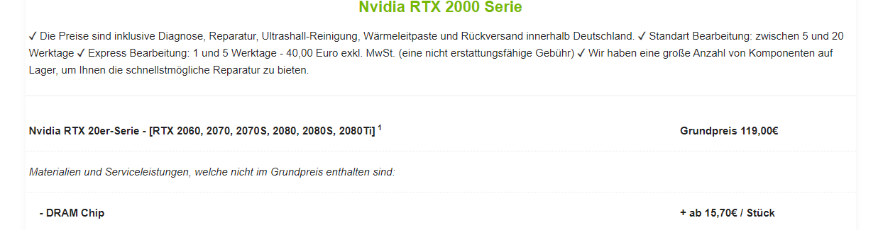

Krisfix bietet das an. Aber keine Ahnung, ob die Reparatur nicht zu teuer wird.

Laut Krisfix liegt der Grundpreis + 1x DRAM Chip bei ca. 135 Euro.
Das würde sich rein wirtschaftlich noch lohnen.
Aber man weiß natürlich nicht wie lange die Karte dann hält. Wären 135+ Euro die man schon in was Neues investieren könnte.

cvzone schrieb:
aber exklusive MwSt.
edit:
Also ich denke selbst wenn es jetzt 160€ kostet ist es ne Überlegung wert.
Man wird ja höchstens auf dem Gebrauchtmakrt fündig, um was ebenbürtiges zu finden und hat dann evtl. die selben Probleme, zum doppelten Preis. Unter 300€ braucht man gar nicht denken was zu finden.
