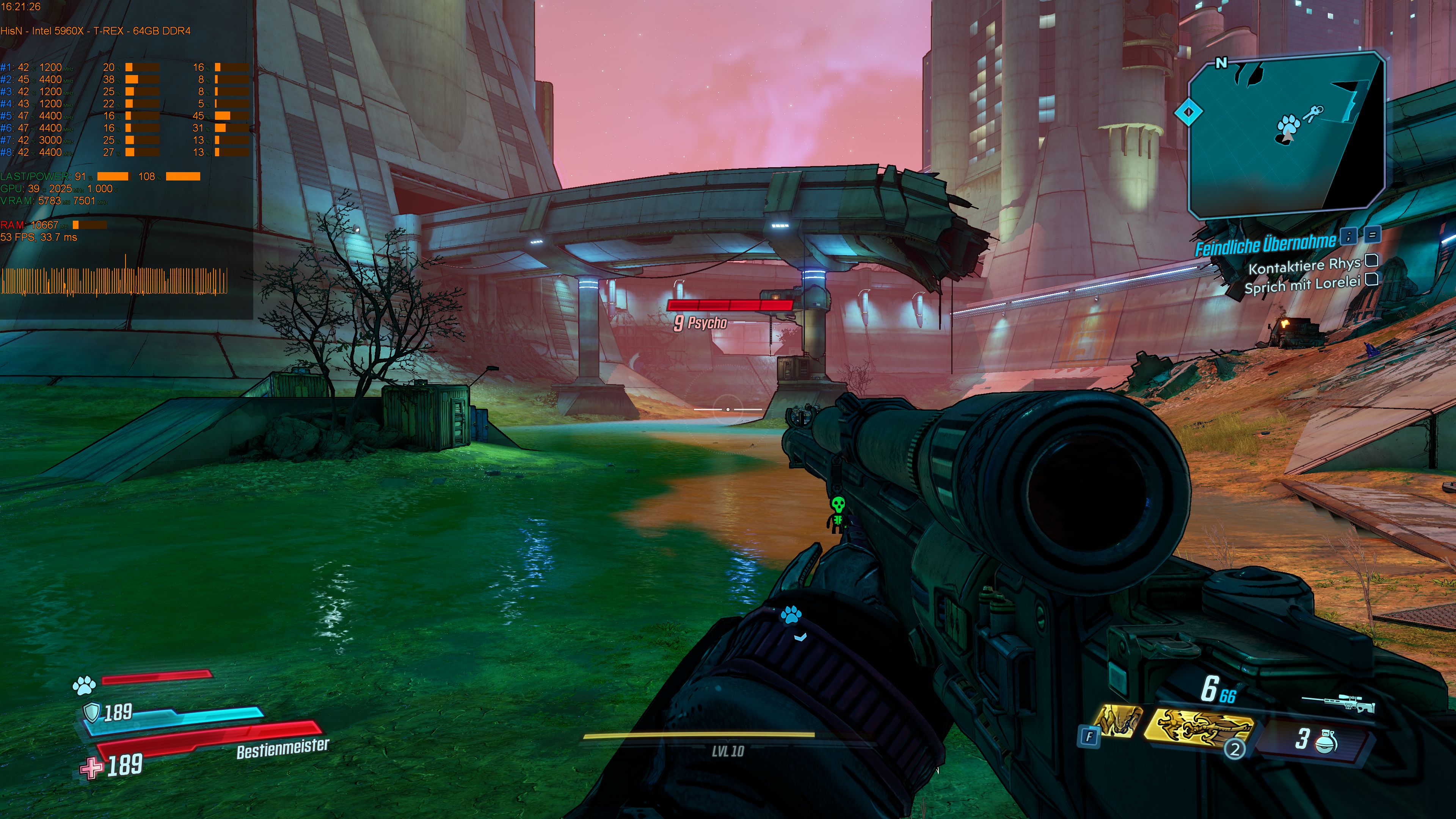

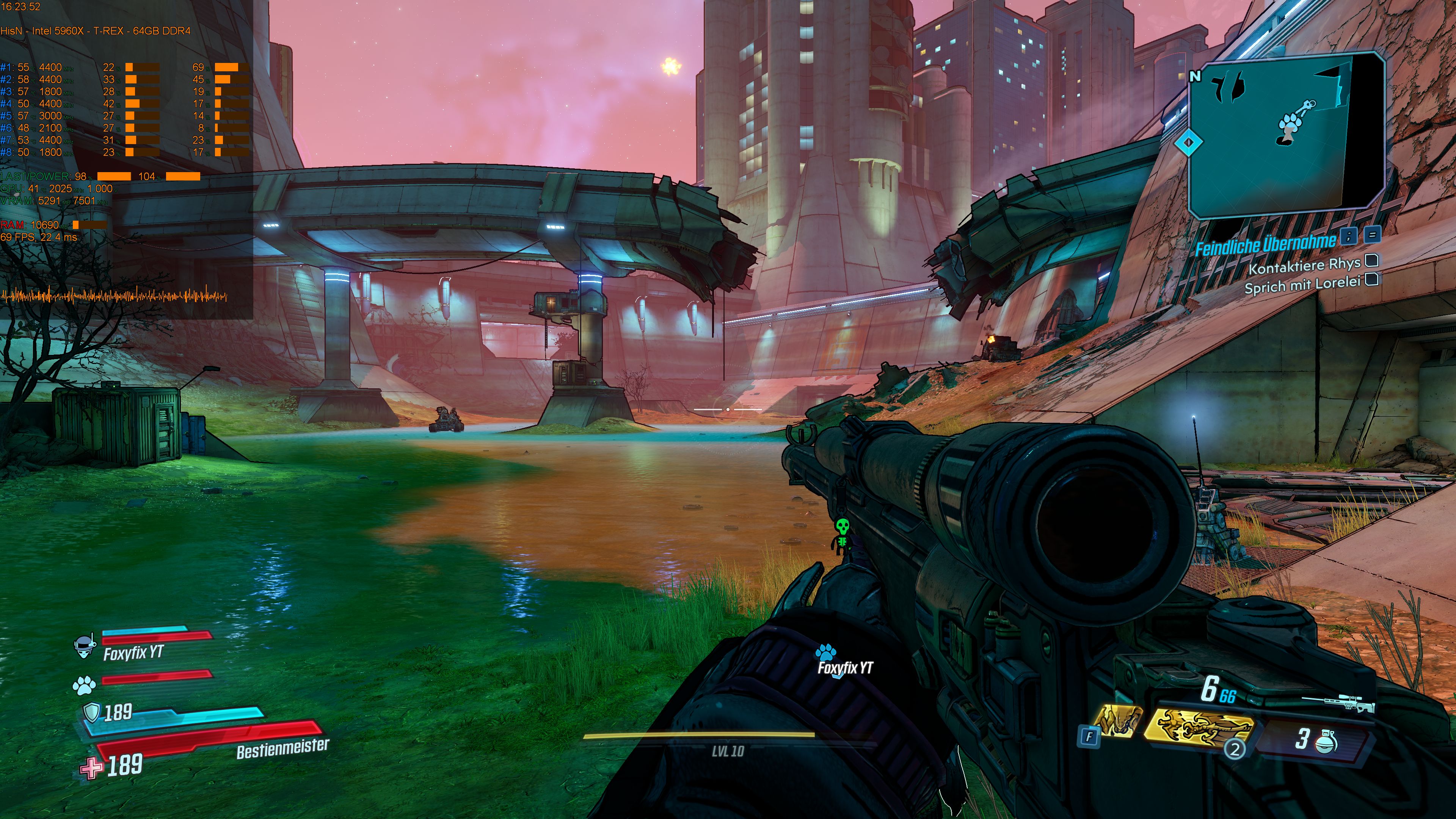

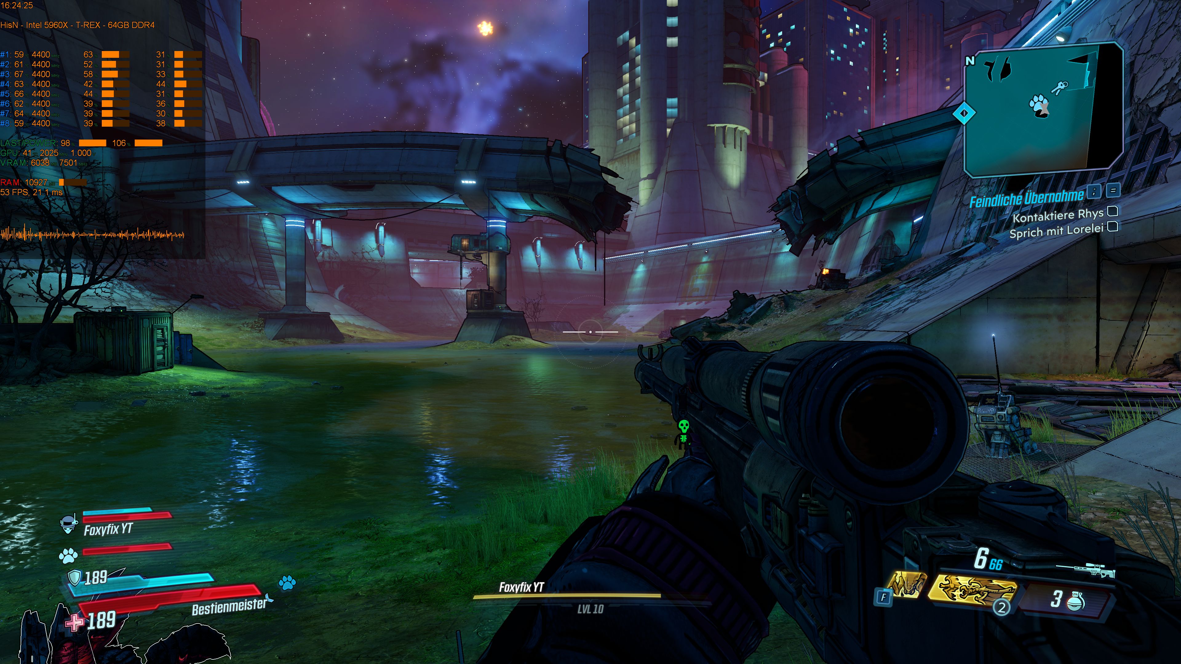

Borderlands3_2019_09_15_16_21_27_153.jpgBorderlands3_2019_09_15_16_23_53_775.jpgBorderlands3_2019_09_15_16_24_26_703.jpg
1. Vsync an mit Fog auf High
2. Fog aus, Vsync aus
3. Fog Ultra, Vsync aus.
