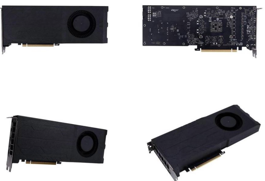

anbei noch des Design der Karte, wie gesagt es ist eine "Bulk" Variante.
das ist ein Referenz Design Graka , die haben kein "Zero Fan " Eigenschaft.
gibts die 3060ti überhaupt so? ok denke die kann kein zero.
ok ja gerade habe ich auch die Colerful Seite für die Industrie Karten gefunden.
Es scheint wohl so das Zero Fan nicht geht :(
Kann man sonst irgendwie die Lüfter noch runter regeln?
Ist halt ein Radial Design, da MUSS der Lüfter immer drehen, da es sonst einen Hitzestau gibt. Vorteil dieses Designs ist halt, die Karte heizt keine anderen Komponenten im Gehäuse auf.
Nachteil Lüfter dreht immer.
Du könntest es mit fan control probieren. Denke aber colorful wird da einen Grund haben, keinen Zero Fan Modus implementiert zu haben. Ich selbst lasse meine rx 6800 auch ohne Zero Fan Modus laufen, bei 30%. Mit quit bios sind das um die 850rpm. Stört mich selbst nicht.
