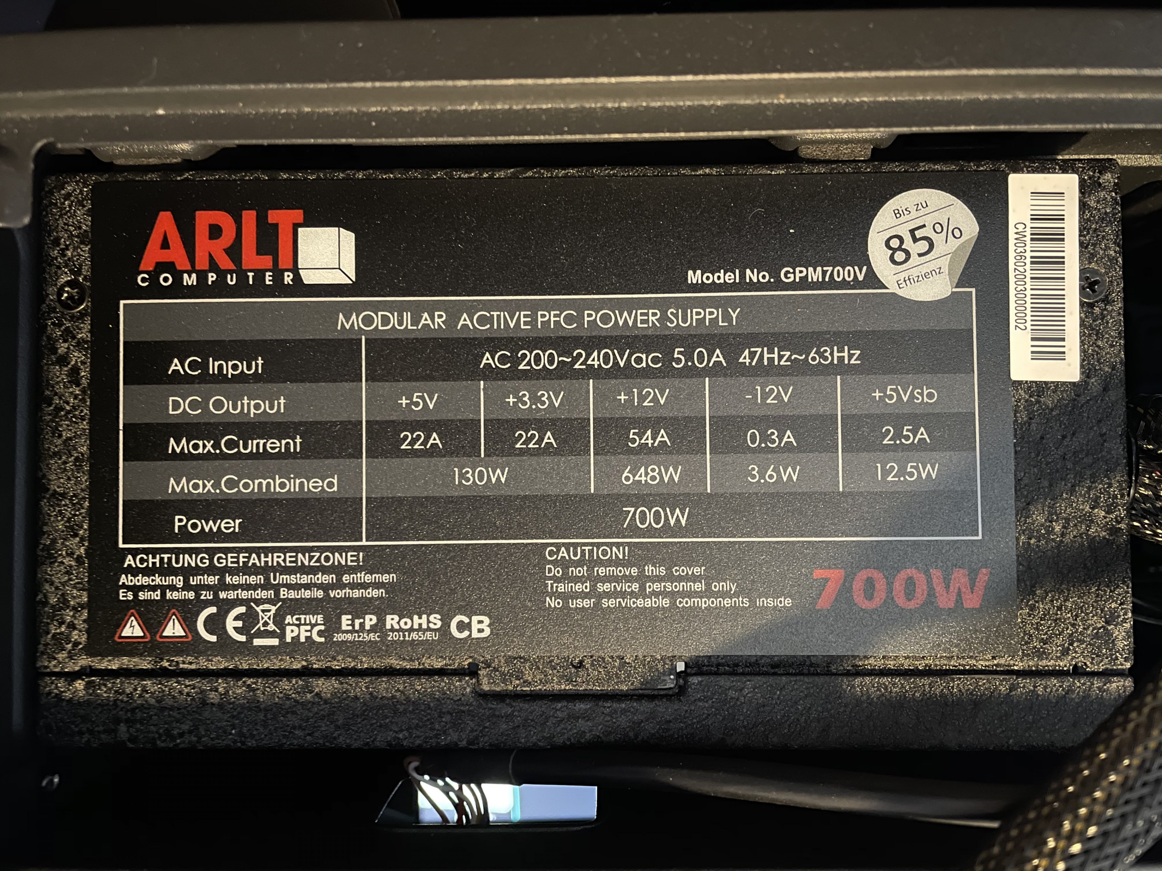

Einfacher wäre es den Typ oder ein Foto des Netzteiles hier zu posten.
Hier ein Beispiel. 12V V 3 und V 4 bieten jeweils theoretisch 312W und wenn dort jetzt nur ein 8 poliges Kabel an 12V V3 angeschlossen wird können dort auch bis 312W abgerufen werden, wenn 2 Kabel an 12V V3 dran hängen ebenfalls 312W etc. etc.!
Nimmt man ein zweites Kabel und schließt dieses an die zweite Rail 12V V4 an kann man 2x312W abrufen. Geliefert wird garnichts es fließt soviel Strom wie der Verbraucher verbraucht oder das Netzteil eben einbricht weil es überlastet.

Bitte aber mal dein Netzteil posten, am besten den Aufkleber zur Stromverteilung.

Der Rechner ist ein Zusammenbau von Arlt, entsprechend ist auch das NT wohl von denen (Eigenmarke?), alles ca. 7 Monate alt. Ich habe mich beim Kauf extra nach dem Netzteil erkundigt, der Verkäufer meinte das reicht locker für ne 2080 Ti.

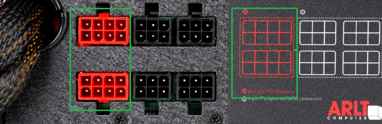

Effektiv hat das 2 x 8-pin, eins davon ist bloß schon fürs Mainboard reserviert. Foto anbei ;)
Zudem noch Singlerail also gesamte Leistung auf einer 12V Schiene abrufbar, "könntest" du die Karte auch über ein 8Pin Kabel versorgen, aber zwei dürfen es auch sein.
8 Pin PCIe ist was anders als 8- Pin ESP, die passen von der Bauform nicht mal zusammen. :D

Das Netzteil reicht völlig.
Wenn das Netzteil 4* 6+2 hat nimm beide stränge das entlastet die sekundäre rail wenn diese in reihe gebunden ist.
also ein Doppelstrang pcie 6+2 vom Kabel dran und den andere einen der 6+2 daneben dran.
Das ist zwar bei singlerail Netzteilen nicht so schlimm aber es wird mit der Methode sicher das es kein Kabelüberlastung kommen wird. was dann OCP triggert.
