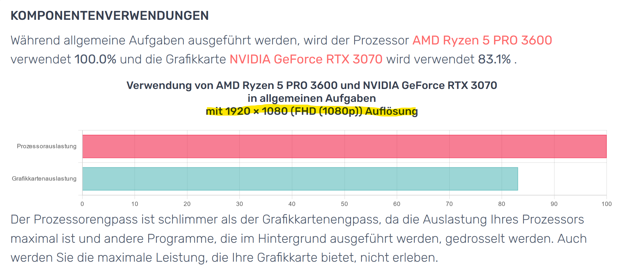

@Technico:
es kommt auf mehr als nur die aufösung an.
diese bottleneck calculators kann man in die tonne treten.
Reaktionen: Zwirbelkatz
Deathangel008 schrieb:
@Technico:
Das weiß ich auch, sie erzählen nichts Neues, der Rechner ist nur so schnell wie das langsamste Glied in der Kette. Aber bei seiner Konfiguration spreche ich die Auflösung an, was man im Video deutlich sieht.

Bottleneck Kalkulators Finde ich persönlich ganz gut man kann damit eine Grob analysieren, besser als schätzen, oder?

Man muss nicht raten oder schätzen oder sich verrückt machen. Man kann es messen. Und man kann valide harte Zahlen aus Tests vergleichen. Diese Möglichkeit bietet nicht jedes Hobby.
Daher im Optimalfall selbst ran setzen und sich mal 30 Minuten nehmen, das Prinzip zu verstehen.
Dann braucht man keinen Rechnern auf den Leim zu gehen, die orakeln.

Die CPU wirft in jeder Auflösung quasi dieselbe Anzahl an Bildern, weswegen der Rechner aus #8 irreführend ist in seiner Formulierung und Veranschaulichung.
Folglich brauchts kein Video. Es braucht überhaupt keine externe Quelle.
Man selbst misst in seinen Spielen und seinen Settings.
