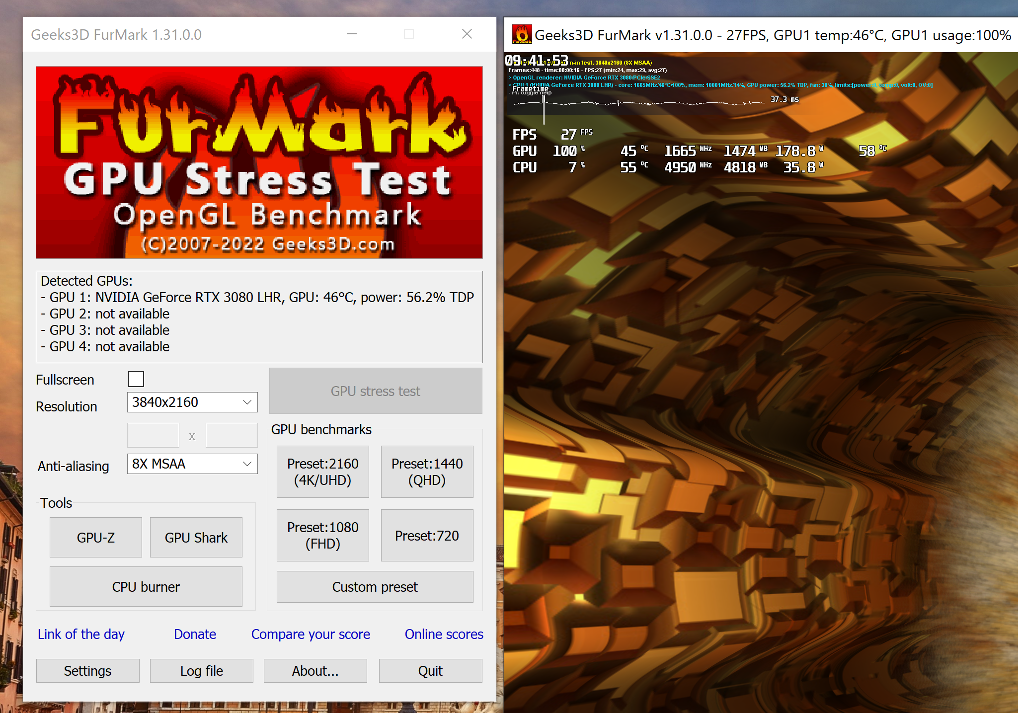

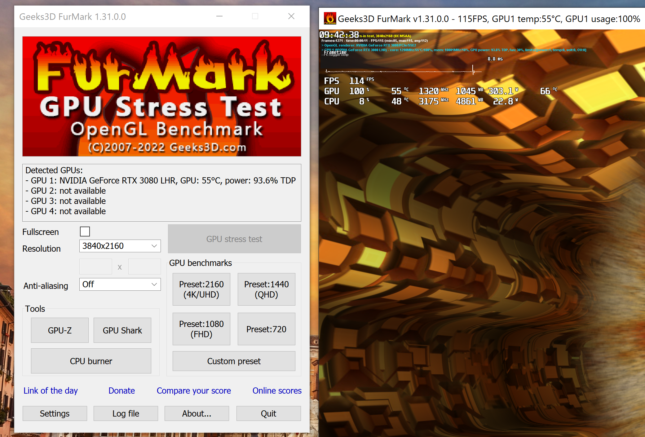

Tornavida schrieb:
Was du letztendlich an Power sparst hängt vom Game ab, also pauschal 100W einsparen ist nicht.
Es hängt auch vom eingestellten AA bzw. Grafikmodi ab, die das Undervolting irgendwie aushebeln zu scheinen. Zumindest in Furmark ist mir das extrem aufgefallen...
Meine 3080 läuft so: 0,775V mit 1680 MHz; +500 VRAM
Furmark Szene 1: 4K mit 8x MSAA (also richtig hartes GPU Limit und MÜSSTE eigentlich in Max Watt resultieren)
~180 Watt (?!) bei ~30 FPS
Furmark Szene 2: 4K OHNE MSAA
~300 Watt mit ~115 FPS
Die zwei Szenen wurden direkt hintereinander ceteris paribus (bis auf MSAA) durchgeführt.
Ist mir bei manchen Spielen auch schon aufgefallen, dass AA Einstellungen den Verbrauch beeinflussen. Weiss nicht mehr welche, glaube ARK war dabei?! (das Spiel ist btw in 4K ein schönes Spiel zum Lüfterkurve einstellen, das macht bei mir mit die höchsten Temps, vor allem für den Speicher aus).
Vielleicht ist das Fazit einfach nur, dass Furmark nicht gut für sowas taugt, ausser richtig Hitze zu erzeugen, wenn man die "richtigen" Modi nimmt.
vg Chris

Um nochmal auf das Thema Furmark zurückzukommen, Furmark verursacht ohne AA so viel Last auf der GPU, dass sie anfangen muss sich runterzutakten um nicht das Powertarget zu sprengen. Deshalb sieht man ohne radikales UV auch keinen Unterschied was die Leistungsaufnahme angeht.
Furmark hat nur nen Nutzen um z.B. das Kühlsystem zu testen, als Stabiltätstest eignet es sich meiner Meinung nach schon lange nicht mehr.
