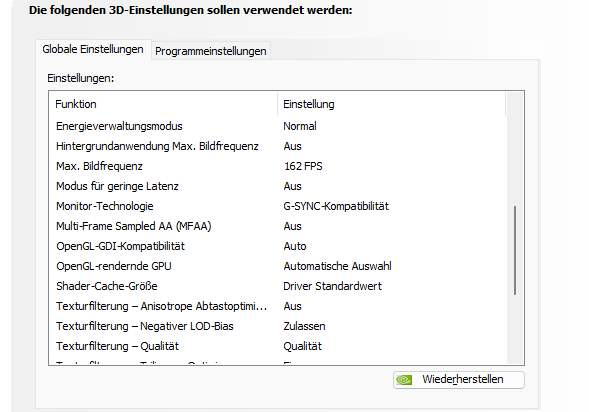

Ich habe einen alienware aw3423dwf auf 165 HZ gestellt.
Gsync an
Vsync im treiber an.
Fps auf 162.
Sobald ich ins game gehe hab ich auch 162 fps sobald ich irgendwas in den graka einstellungen ingame änder geht er auf 144 FPS und ich kriegs nicht geändert. Vsync ist ingame aus und der monitor ist auch auf 165 HZ.

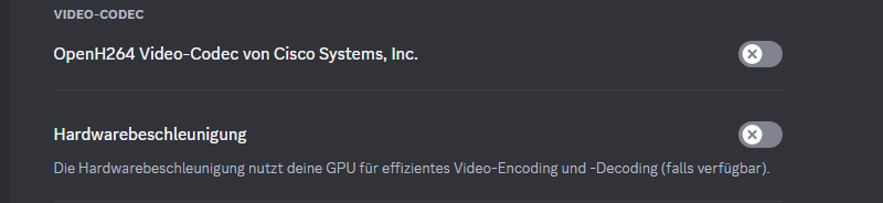

Schon mal versucht, die GPU Hardwarebeschleunigung aus- bzw. einzuschalten?
siehe z.B. hier:
Discord hat auch so eine Option in den Einstellungen. Dort kannst du das zusätzlich auch ein- bzw. ausstellen
VScync würde ich pers. im Treiber immer ausstellen.

Stell die Treibereinstellungen doch mal zurück, bis auf 162 FPS Cap, das hab ich auch. Aber VSync im Treiber habe ich nicht forciert und sollte nicht generell auf alles erzwungen werden!
Für was... Aktives Vsync bei aktivierten G-Sync/Freesync fungiert als Framelimiter...
Wenn man es im Treiber ausschaltet muss es wo anders wieder herkommen.. sonst kommt man über die 165 Hz und hat wieder Tearing.
Ich habe Vsync an und Gsync an (nur im Nvidia treiber nicht ingame) aber hab dennoch ein frame limit von 162 selbst eingestellt. Dadurch wirkt das spiel dennoch flüssiger beim umschauen. bin sehr empfindlich was sowas angeht.
Discord nutze ich nicht als Encoder hab da bereits alles getestet mit an und aus, beides brachte keine Besserung
