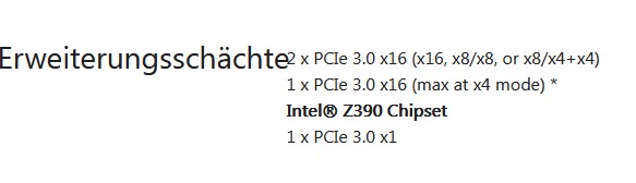

beefy36 schrieb:
nur das da nicht alle drei Slots mit x16 laufen
