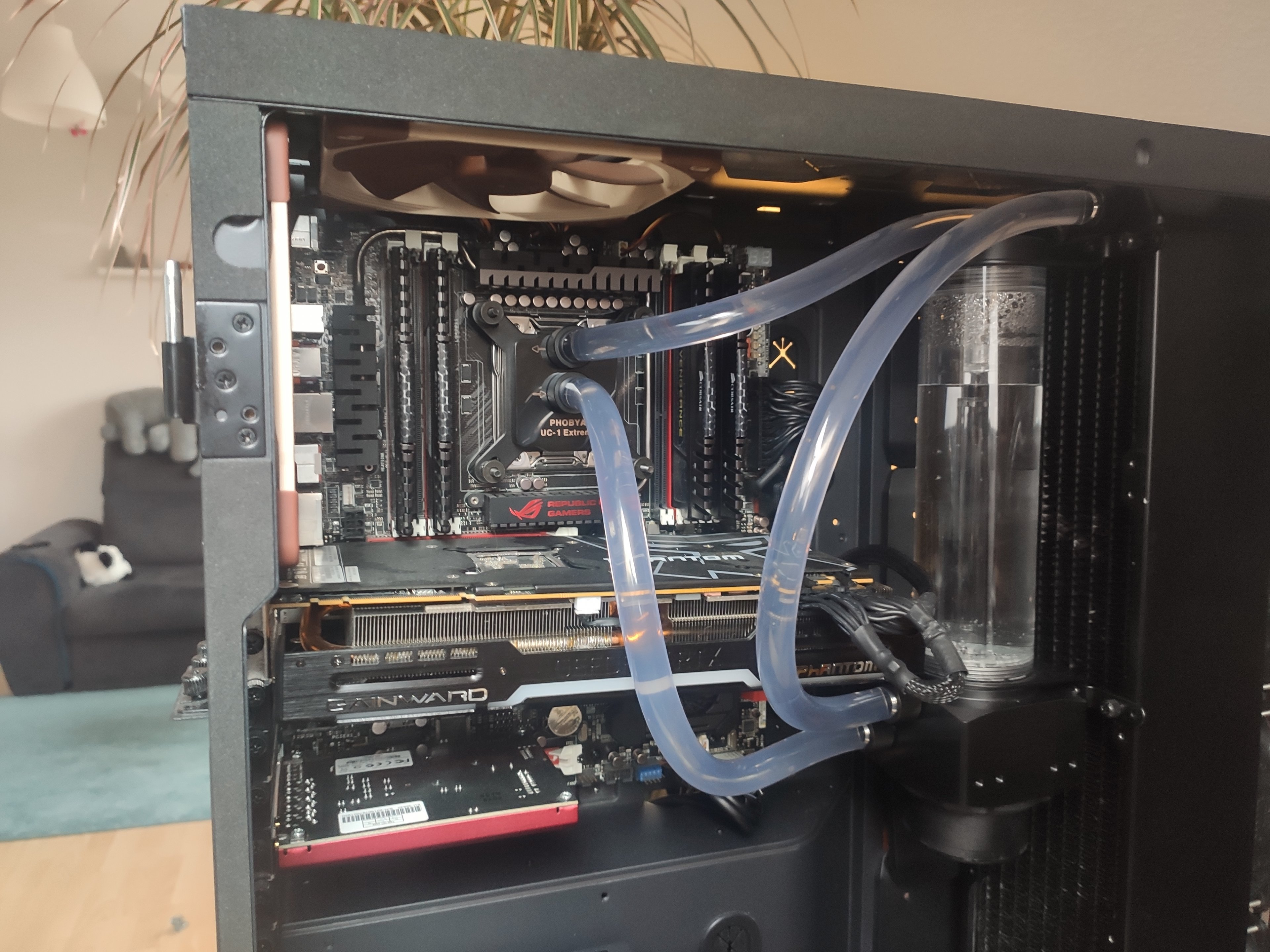

Hat der Xenon 1680v2 ein offenen Multi?
Bei 8 Kerne hätte ich Bock das alte Rampage IV Extreme nochmal vom Dachboden zu holen.
