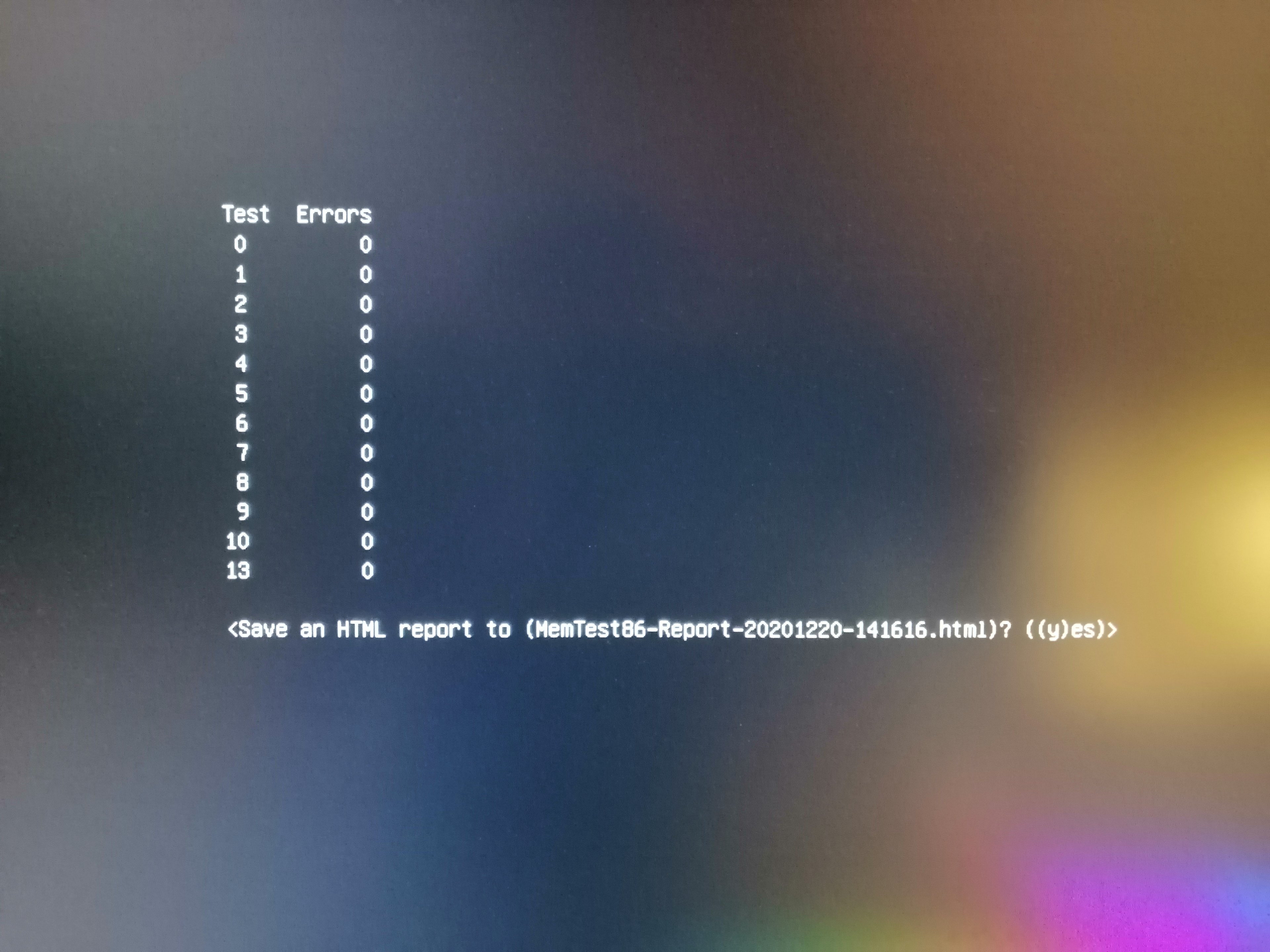

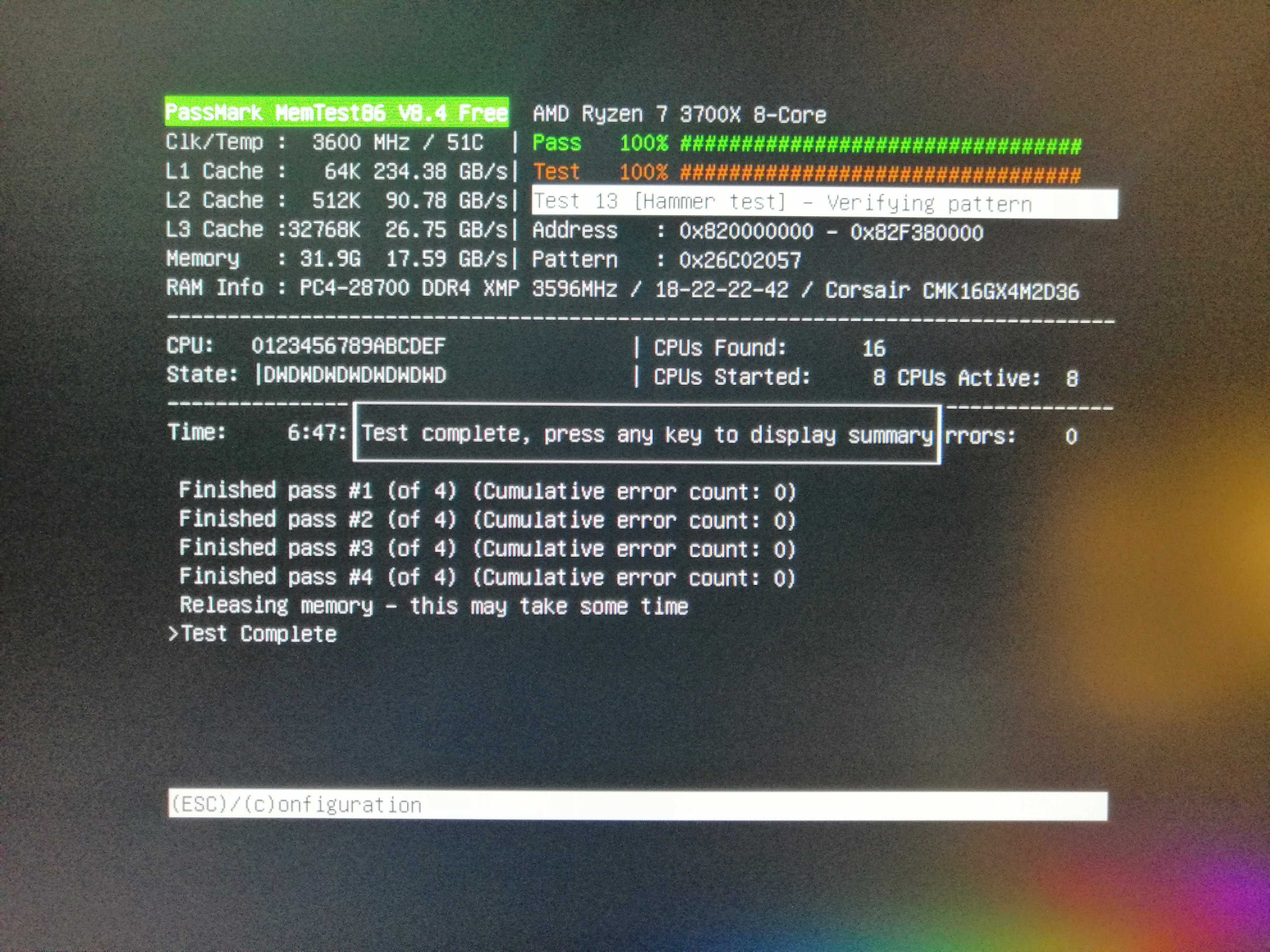

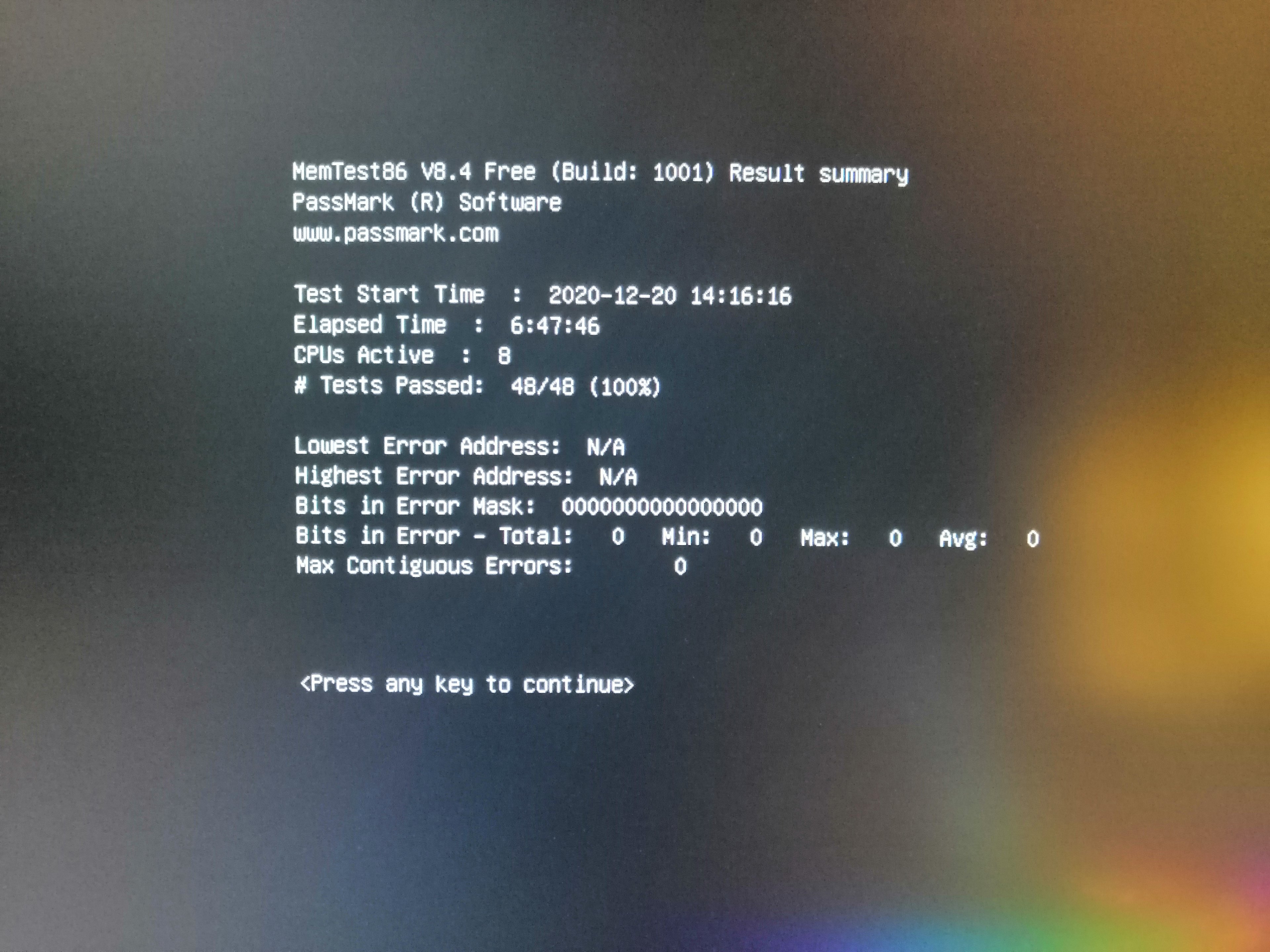

Sehr gut, dann kann der Speicher als Fehlerursache ausgeschlossen werden. Lies meinen letzten Post nochmal, da hatte ich was geschrieben bezüglich Treiber usw., da sich das Fehlerbild für mich eher nach Softwareproblemen anhört.
