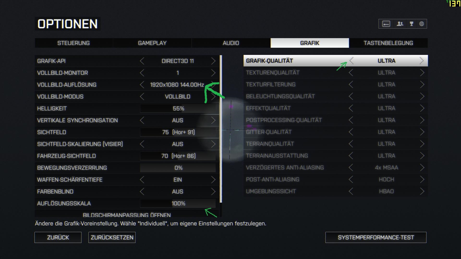

Haben die Games (Batman,Fifa 17) eine Ingame Einstellung für 144 Hz?
So wie zbs. in BF4?
(Siehe Anhang)

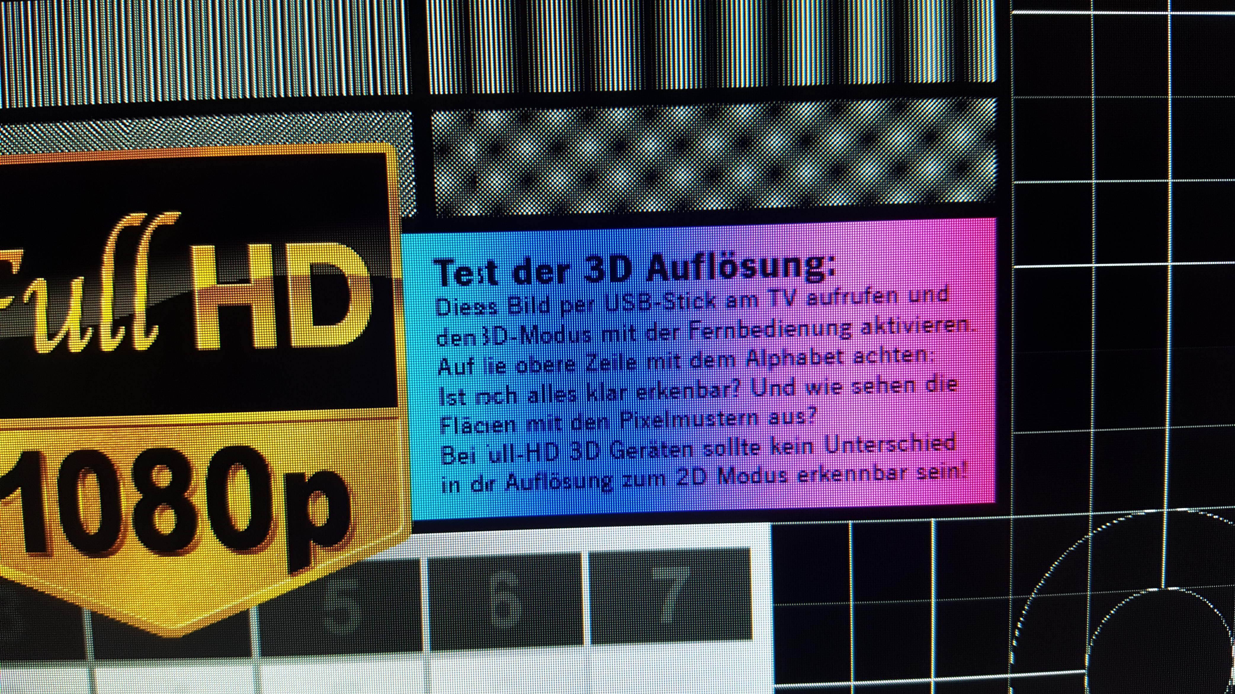

Kann das evtl. auch am Monitor liegen? Ich habe meinen PC vorhin gestartet und musste feststellen, dass im Monitor so eine Art "Knick" zu sehen ist. Wenn ihr auf dem Foto mal auf das Wort "Test" schaut, ist das "s" kaum sichtbar.. und natürlich auch alles das, was darunter oder darüber ist.
Hab dann mal vonn 144Hz auf 120 umgestellt und dann wieder auf 144Hz, nun ist es weg :freak:
Kann auch an der Software liegen, die einen Grafikfehler hat. Wenn der Fehler sonst nirgends auftritt würde ich nichts darauf geben.
Konntest du das "Ruckeln" wenigstens in de Griff kriegen?
Der Fehler trat jetzt 2x auf. Vor 3 Tagen und vorhin - aber auch nur, wenn ich an der Hz Zahl rumspiele.
