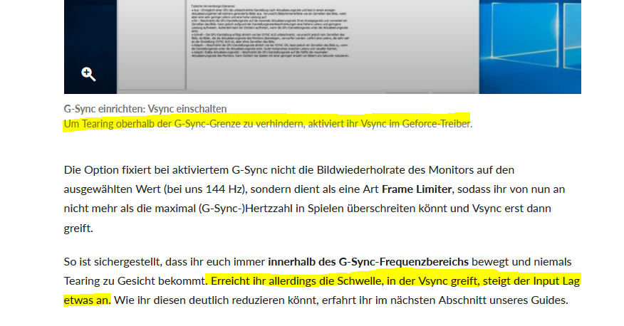

Zitat:
"Um den Frame Limiter bei einem Spielwechsel nicht jedes Mal wieder ein- oder auszuschalten, empfiehlt es sich das fps-Limit beim RTSS permanent mit einem Differenzwert von -2 fps aktiviert zu haben und in Spielen, die einen internen fps-Limiter bieten, mit dem oben erwähnten Differenzwert von -3 fps einzustellen – so greift immer zuerst der spielinterne Frame Limiter.
Besitzt ein Spiel diese Möglichkeit nicht, greift der vorkonfigurierte und aktive Frame Limiter des RTSS. Damit seid ihr auf der sicheren Seite, dass in jedem Fall eine der beiden Komponenten greift und das G-Sync-Erlebnis von weniger Input Lag profitiert"
Das wichtige in dem Absatz mal gelb markiert.
Vsync ist keine Vorraussetzung für korrekt funktionierendes GSync!
Damit wird nur Tearing über der Hz Rate des Monitors verhindert.
Da langt dann aber auch eben ein normaler Framelimiter im Spiel (was VSync total unnütz werden lässt) oder höhere Grafikeinstellungen, damit du eben nicht über die max Hz Anzahl kommst.
Ich habe geschrieben das ein Framelimiter völlig ausreicht und das du das schon mit VSync an im Treiber erreichst. Was daran ist nicht konstruktiv und eine Falschinformation?

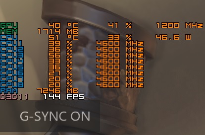

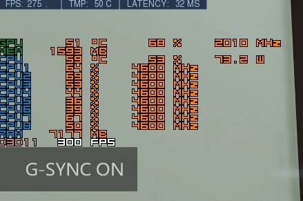

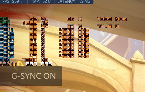

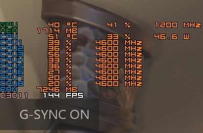

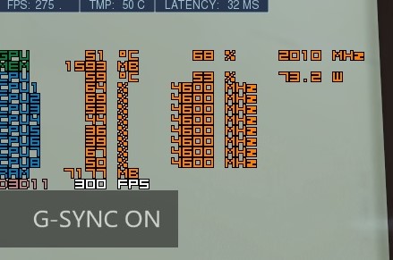

https://s18.directupload.net/images/...p/ybl6hvxm.jpg
https://s18.directupload.net/images/...p/4wov9o52.jpg
https://s18.directupload.net/images/...p/d5vtdjwa.jpg
Hier meine erste Observation. Ich habe festgestellt das der Takt der GPU sich minimal verringert wenn viel los ist.
Soweit ich beurteilen konnte, verbleibt dieser sobald er einmal gefallen ist auf dieser Zahl.
Am CPU Takt ändert sich überhaupt nichts, selbst bei den Rucklern nicht.
Könnt ihr damit schon was anfangen?
Edit: im 3. Bild habe ich etwas getestet. Unzwar habe ich diesmal die FPS auf 141 begrenzt und erhielt somit nicht mehr "stabile" mhz werte sondern hatte ich das gefühl (korriegiert mich bitte wenn ich da falsch liege) die GPU Taktet runter wenn "wenig los ist" und hoch wenn mehr leistung benötigt wird. Wohlgemerkt das alles mit Vsync AUS (sowohl im Treiber als auch Ingame)
Edit2: weitere Obersvation: mit Vsync im Treiber An (spiel aus) erhalte ich ein etwas schwammigeres Spiegefühl - nicht so weich wie ohne..
Sollte das normal sein?

Habe Sie hier nochmal hochgeladen
804307
804308
804309
Sind diese Taktraten denn in Ordnung?
