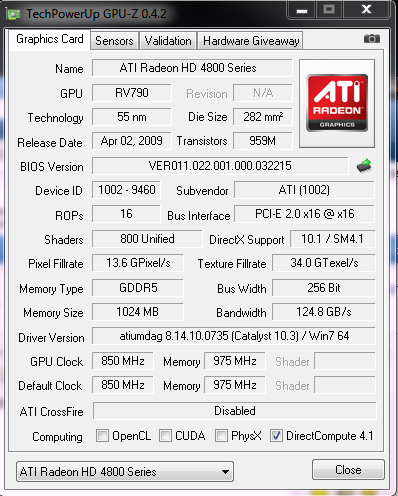

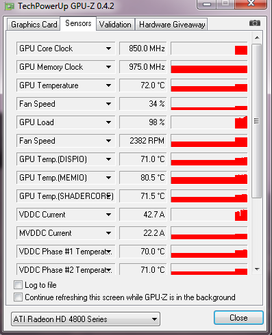

Hier mal noch ein paar Screens:
Haste mal die FPS gemessen bzw nachgeschaut ? Es müsste zwar ruckelfrei laufen aber es wäre zumindest ein Indikator ob es Ruckler durchs laden oder sonstige Einflüsse oder durch Performance Einbrüche sind.
Ich habe mal eben Fraps benutzt. Bei GTA4 sind bei mittleren bis hohen Einstellungen (770 von 1GB benutzt) ständige Ruckler (wie als ob die Umgebung immer kurz hinterherhängt) wobei die FPS nie unter 28 fallen. Bei BFBC2 sind es immer rund 40 FPS. Auch keine Einbrüche.
Zum Test habe ich dann noch sämtliche Verbesserungen sowohl bei GTA als auch beim CatalystCC deaktiviert und die Auflösung auf 800x600 gestellt. Trotzdem die selben Ruckler/Hänger.

Hm also an der Rohleistung liegts offenbar nicht. Mal geschaut ob irgendwelche Programme im Hintergrund laufen die vlt. die Festplatte stark belasten so das es zu Nachladerucklern kommt ? Beende versuchsweise mal den Virenscanner und schau obs besser wird.
Ich habe mich länger nicht drum gekpümmert, aber jetzt noch mal geschaut:
Möglicherweise ist es doch ein Temperaturproblem. Im Idle liegen die Temps des CPU schon bei rund 50° C und unter Volllast dann bei 80 ° C. Meine HD 4890 im gleichen Gehäuse kommt hingegen nur auf 58° C/76°, Festplatte max 38° C.
An der Temperatur wird es nicht liegen.
