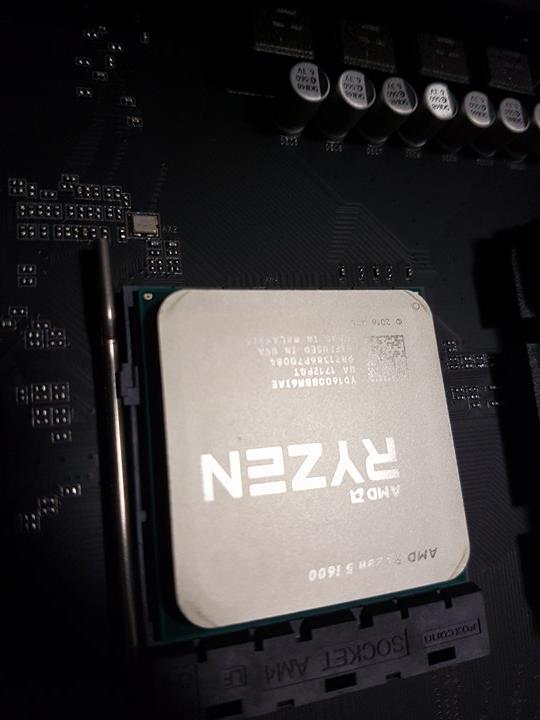

ich habe die Tage ein neues System zusammengebaut und dabei ist mir aufgefallen, dass es auf der CPU in den Ecken Rückstände von Wärmeleitpaste zu geben scheint.
Zusätzlich dazu gibt es einen kleinen kreisförmigen Abdruck, als ob etwas auf die CPU getropft wäre.
Letzterer ist leider aufgrund der schlechten Bildqualität hier nicht erkennbar.
Laut Überprüfung der Seriennummer durch Mindfactory kam die CPU so direkt vom Hersteller und wurde vermutlich stichprobenartig überprüft.

Das ist keine Wärmeleitpaste. Kann gut sein, dass hier evtl. Rückstände aufgrund des Verlötens auftreten können. Hättest du wirklich Rückstände von WLP, dann wären die auch oben rechts in der Vertiefung. Und wer eine CPU mit WLP-Rückständen zurücksendet, der macht sich nicht die Mühe die WLP aus der Vertiefung zu kratzen.

Dem würde ich zustimmen, in den Ecken treten gern mal Verfärbungen auf, ist aber nichts neues und war bei den Heatspreadern von AMD eigentlich schon immer so. Kenne ich zumindest so - macht auch absolut nichts.

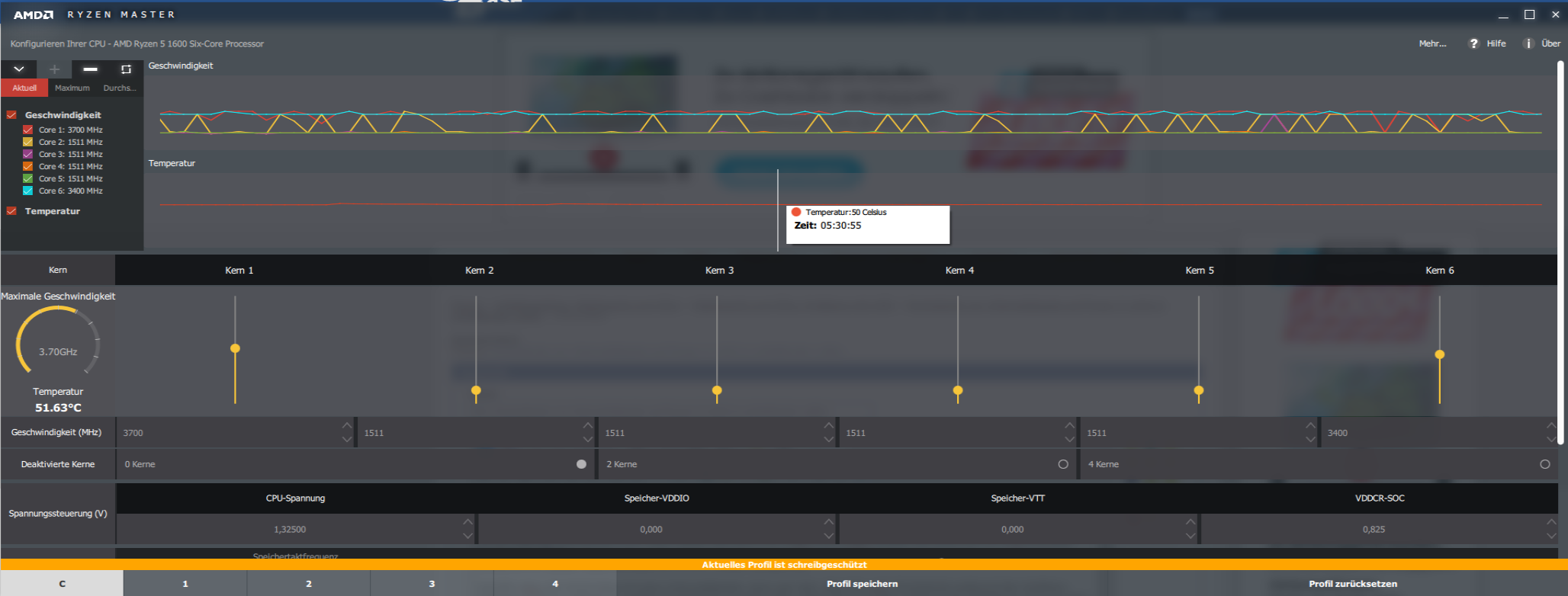

Mein BIOS hab ich aktualisiert und sollte auf dem neusten Stand sein, falls gestern keine neue Version rausgekommen ist. Hier mal ein Screenshot von Ryzen Master. Opera ist mit ein paar Tabs hier im Forum offen.
Das klingt deutlich plausibler und erklärt, wieso die Rückstände nicht ohne weiteres zu entfernen waren.

Jap, sieht bei mir genauso aus wenn ich im Idle im Energieschema das Maximum nicht auf die angesprochenen 15% setze. Der letzte Kern (8. in meinem Fall, 6. in deinem) ist wahrscheinlich die ganze Zeit auf Gas und der erste springt oft auf Volllast, der Rest verhält sich dann eigentlich recht normal.
Weiteres Indiz ist deine Spannung. Setz mal meine 15 oder 20% fest und guck, was passiert.
