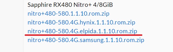

ich habe auf ebay eine RX 480 Sapphire nitro+ 8gb mit Elpida RAM gekauft, leider ist der BIOS jedoch verändert. Hat jemand die originale BIOS Datei und könnte mir diese zur Verfügung stellen?
Danke im Voraus!

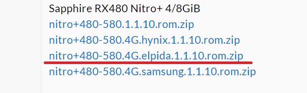

Nimm doch das 480-580 Bios aus meinem Link, ist für Elpida.
