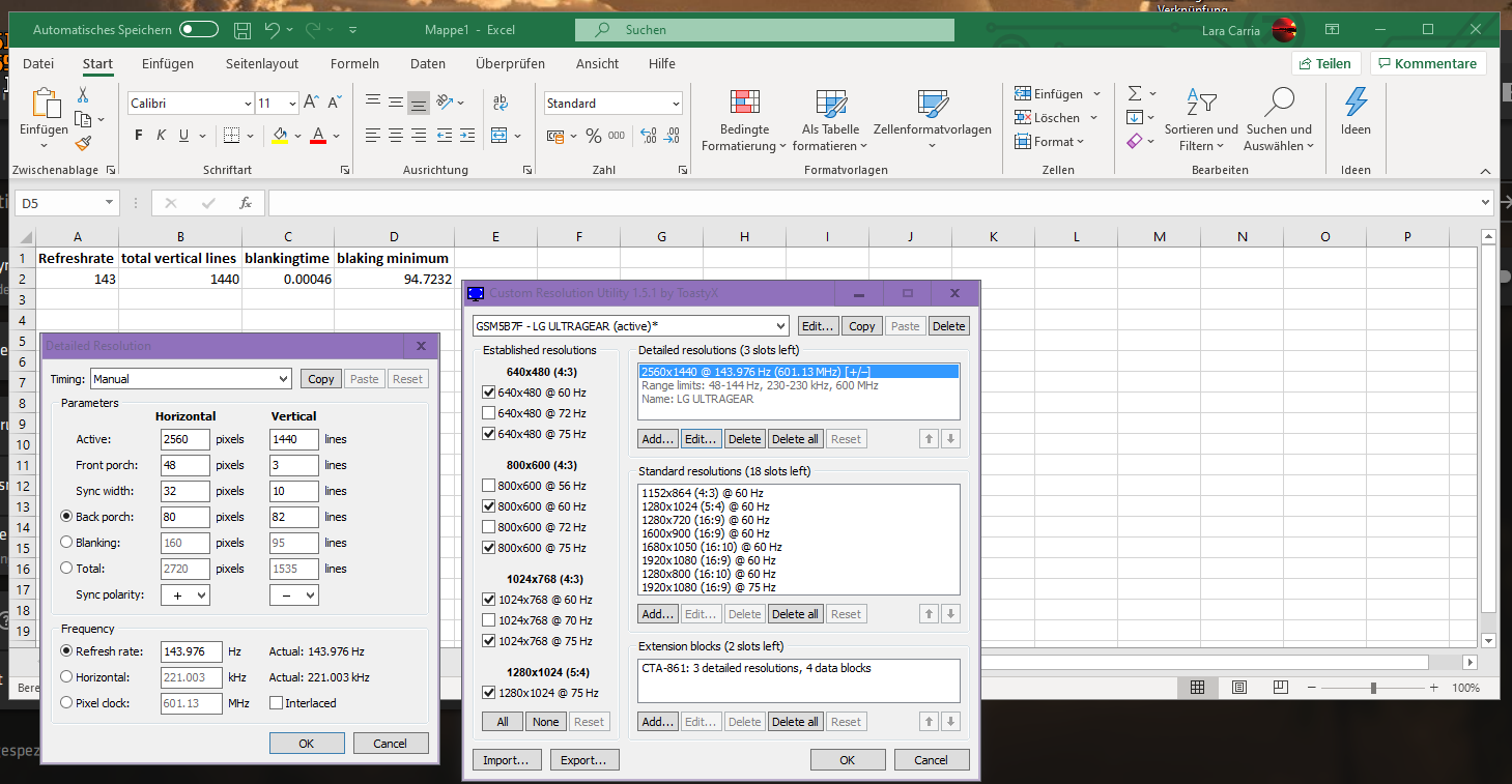

Die 1742 Mhz Speichertakt im Idle sind weder ein Treiberbug noch ein Virus / Malware. Die entstehen durch die Monitorwahl. Ab einer gewissen Pixelmenge / Sekunde (Auflösung x Refreshrate) takten die Karten nicht mehr vollständig runter. Schon meine R9 290 zeigte dieses Verhalten ebenso wie die aktuellen 6000er Karten und alle Nvidia Karten. Der Punkt ab wann dieses Verhalten auftritt variiert je nach Modell.

meine 5700 verbraucht 5-8 Watt durch CRU. Wurde aber schon verlinkt und angesprochen.

CRU werde ich gleich installieren, scheint sehr hilfreich zu sein.
@Mounti64 hab das CRU ausgeführt, jedoch frisst meine GPU immernoch 30W
Ich kann die die genaue Vorgehensweise mit dieser Berechnung nicht erklären. bei meinem Dell hat es auch nicht funktioniert. Versuche doch erstmal dein Moni auf 60Hz zu stellen in Windows und überprüfe dann ob die Karte dann immer noch viel Strom verbraucht. Wenn nicht dann weißt du erstmal woran es liegt.
Leider falsch. Es IST ein Bug. Bei mir trat das Problem erst seit Treiberversion 20.11.1 auf. Zuvor lief mit gleichem Screen alles wie es sollte. AMD hat hier offenbar Probleme die Blankinglines diverser Monitore korrekt zu erkennen so das man mit CRU nachhelfen muss. Siehe dazu bitte auch den oben von mir verlinkten Thread.
Bedauerlicherweise erkennt AMD diesen Bug nicht an und zieht ihn, seit November wieder in gravierenderer Form, gnadenlos durch. Ein manuelles Einstellen der Blanking Lines mit Hilfe von CRU löst ja das Problem. Das ist klar ein Treiberbug. Es ist schlicht bedauerlich, dass man da als Kunde mit Drittanbieter Tools nachhelfen muss wissend, dass es ja, z.b. in meinem Fall, von Dezember 2019 bis November 2020 korrekt lief.
