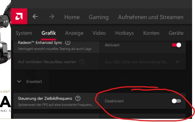

Das Freesync lässt sich aber nicht aktivieren.
Wie ich vermutet hatte musst du es erst im Monitor einschalten, dann geht es auch im Treiber.

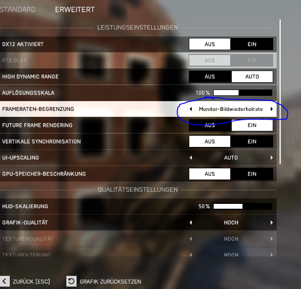

Zudem, und das ist ein sehr wichtiger Punkt, ist es dringend zu empfehlen das im Spiel die Option ""Future Frame Rendering" an ist und DX12 ausgeschaltet ist. DX12 verursacht nämlich oft solche von dir erwähnten Drops.

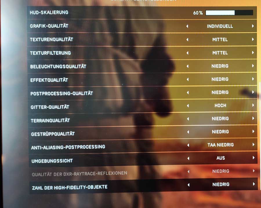

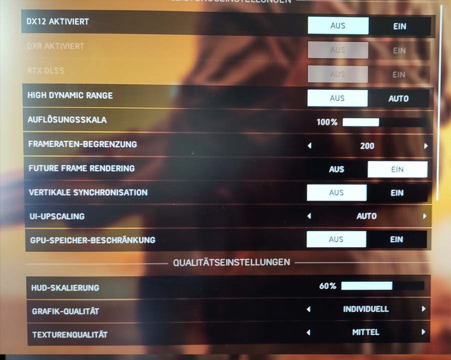

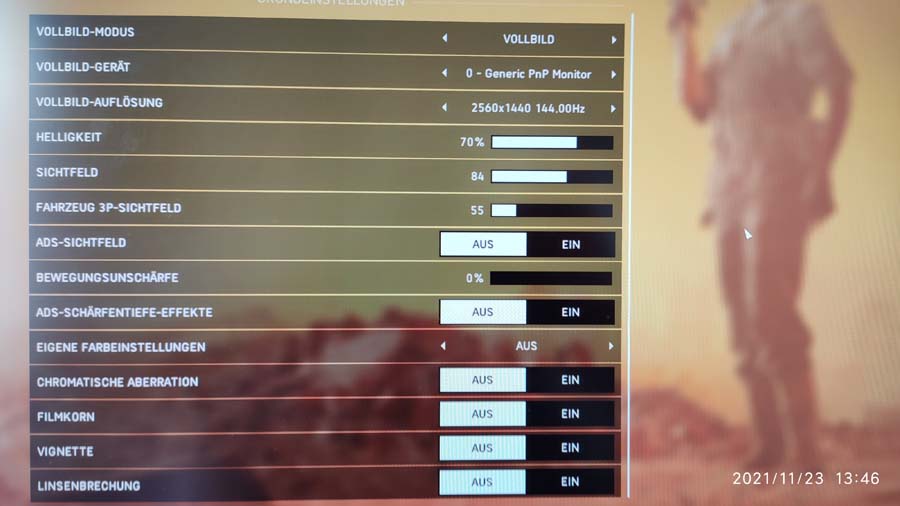

Vielleicht hilft es dir auch wenn ich dir die Einstellungen, die ich benutze, hier reinstelle:
Also ich spiele auf 1920 x 1080 60HZ. Ich habe jetzt mal deine Einstellungen übernommen, aber keine deutliche Besserung
"Um FreeSync auf dem Monitor zu aktivieren, drücken Sie auf die Menü-Taste auf dem Monitor, um das OSD-
Menü zu öffnen. Wählen Sie Farbsteuerung, Ansichtsmodi und anschließend Gaming-FreeSync."
handbuch Seite 8 der PDF
http://h10032.www1.hp.com/ctg/Manual/c06002138.pdf

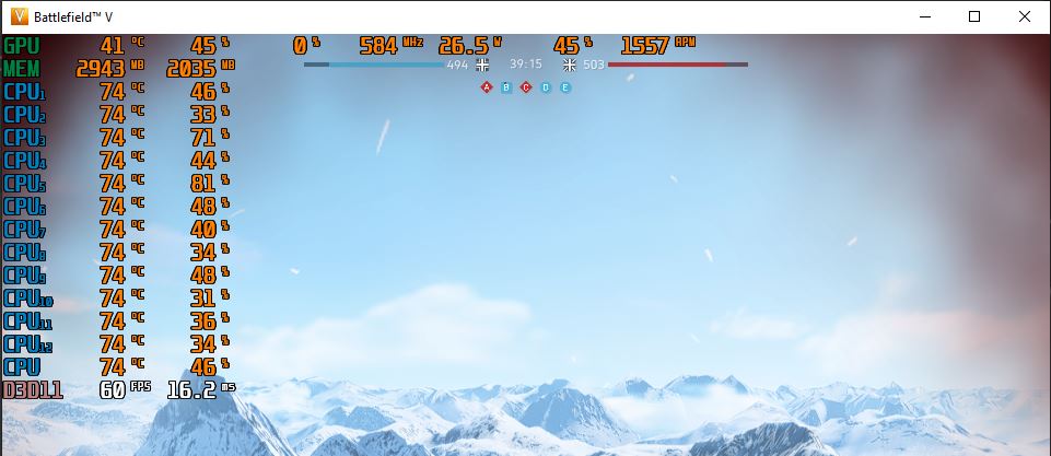

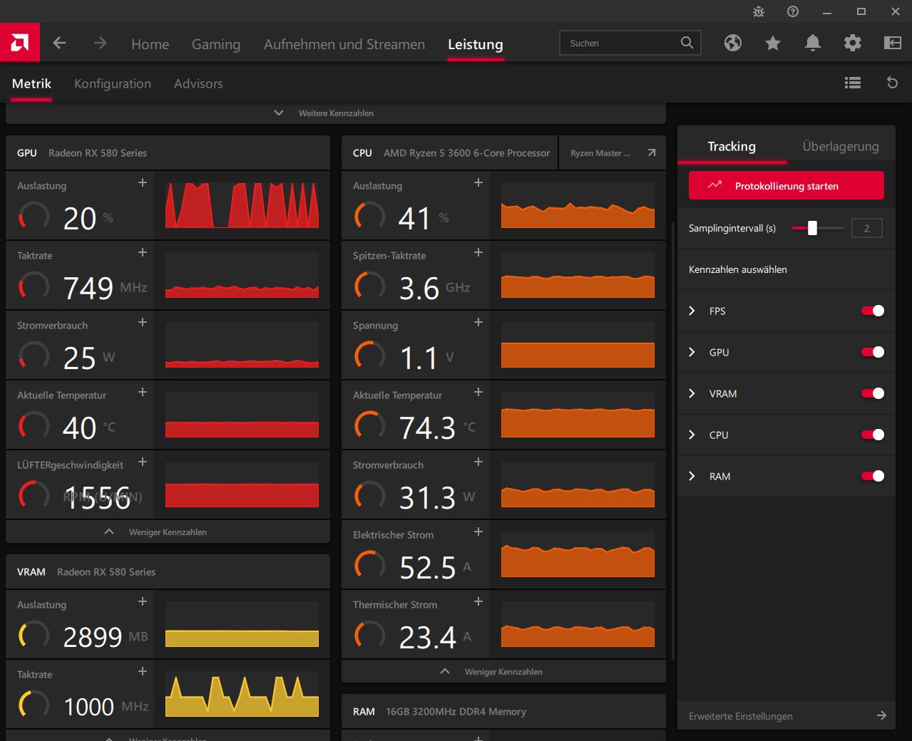

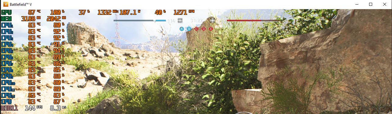

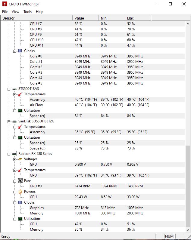

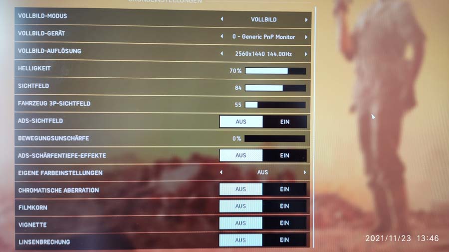

Freesync habe ich nun eingestellt. Anbei ein paar Screenshots
Du hast schon wieder 60 FPS, da muss doch irgendein Limiter aktiv sein oder wieder VSync. Solange das so ist, wird natürlich auch die GPU Auslastung niedrig sein.

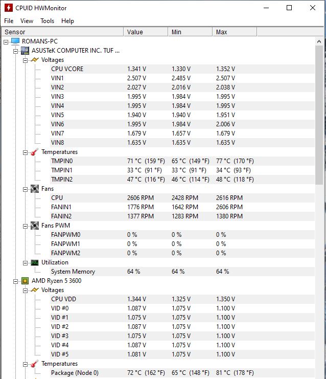

Der Screenshot von hwmonitor zeigt schon mal, dass die CPU hocktaktet.
Anstatt die Auslastung und Temperatur jedes einzelnen Threads deiner CPU im Afterburner anzuzeigen reicht es auch einfach nur die CPU im gesamten (CPU Clock) anzuzeigen und dafür aber auch den Takt sichtbar zu machen.
Und wie cvzone schon sagt, da ist ja schon ein 60FPS Limiter drauf da muss ja die Auslastung zwangsläufig gebremst werden.
hatte tatsächlich noch VSYNC eingeschaltet gehabt. Habe nun in den Grafikeinstellungen im Spiel selbst etwas rumgespielt. Mit diesen Einstellungen habe ich 99/100% GPU Auslastung, die CPU Auslastung liegt dann allerdings auch höher. Dies auf Grafikeinstellung "Hoch". Ist die Temperatur für die GPU im Rahmen?
Allerdings muss ich sagen, dass der Spielfluss ohne VSYNC mir doch etwas ruckeliger vorkommt

Also kann ich theoretisch die FPS auf 60 begrenzen und dann müsste der Spielfluss trotz ausgeschaltetem Vsync wieder besser werden oder?
Einen neuen Lüfter werde ich mir definitiv anschaffen. Gibt es noch empfehlenswerte Gehäuselüfter, die nicht wie ein Hubschrauber Großeinsatz klingen? :D
Ja die Temperatur ist noch im Rahmen aber alles andere als gut, selbiges gilt für die deiner CPU. Entsprechend wird auch der Rest im Inneren deines Gehäuses schön warm sein.
Die Temperatur wäre lang nicht so hoch wenn du die FPS begrenzen würdest. Du sagst du spielst mit 60 FPS, daran kann ich nur ableiten das du einen 60Hz Monitor hast. Auf dem Screenshot laufen genau 144FPS, die muss natürlich deine Hardware auch rechnen und entsprechend kocht dein System vor sich hin.
Mach 58 FPS Limit und erfreue dich einem sehr flüssigen Spielerlebnisses nebst kühlen Temperaturen.
Reaktionen: Romanoff
Genau. Mach im Treiber ein 58 FPS Limit rein. Freesync kannst du ja jetzt aktivieren.
Alternativ lässt sich das Limit auch im Spiel selber setzen.
Mit dem 58 FPS Limit stellst du sicher immer innerhalb der Freesync Reichweite zu sein.

Er hat einen HP 27fw Full HD 60 Hz. Hatte mich auch direkt über die 144 FPS gewundert, muss wohl Zufall sein.
Reaktionen: ergibt Sinn und Romanoff

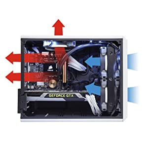

Das Gehäuse ist in Ordnung und daran sollte es nicht liegen. Das Regal jedoch könnte zum Problem werden.
Generell gilt - Frische Luft vorne rein und hinten wieder raus. Heute montieren auch viele einen Lüfter in der Decke, das halte ich zwar für unnötig aber es wird halt gemacht. Im Falle des Carbide Air 240 ist es aber von hause so gedacht das vorne zwei 120er ansaugen und ein Deckenlüfter absaugt. Das halte ich für ausreichend um deine Hardware zu kühlen. Man könnte aber noch hergehen und sich einen 80mm Lüfter für das Heck zulegen.
Das Ganze könnte dann so aussehen:
Die Aio (WaKü) vorne montiert sodass die Lüfter in das Gehäuse pusten. und hinten im Heck einen Lüfter der die Luft absaugt.
Das Ganze funktioniert aber nur wenn die warme Luft hinten und oben auch vom Rechner weg kann. Kann sie das nicht, wie ich es bei dem Regal vermute, wird es schnell zu einem Hitzestau kommen. Das hat man auch oft bei Schreibtischen bei denen (früher gabs die oft) eine art Regal für den Rechner eingebaut war.
So wie diesem hier:
Wäre es mein PC so würde ich das Ganze wohl rein nur mit Luft kühlen. Das heißt die beiden 120er vorne bleiben und dazu einen guten Lüftkühler der durch die Gehäuse Bauart bedingt nur 12cm höhe haben darf.
Zum Beispiel den Noctua NH-D9L und wenn man sich ein Sternchen verdienen will, im Heck noch einen 80mm Lüfter zum absaugen zum Beispiel den ARCTIC F8 PWM PST - 80 mm. Der hat den Vorteil das er den Anschluss eines weiteren Lüfters ermöglicht bzw. zu einem anderen dazugehängt werden kann.
