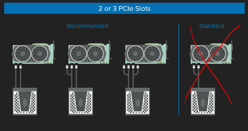

500 W BeQuiet PurePower11
Schließe hier die Karte mit zwei separaten Kabel am Netzteil an
und nimm die von BeQuiet empfohlenen PCIe Anschlüsse am Netzteil.

Genauso ist die Karte auch angeschlossen, anders wäre es auch nicht möglich.
