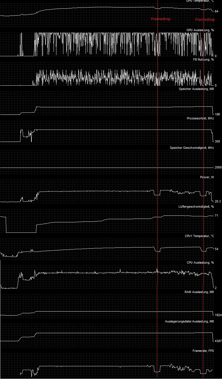

Seitdem die neue Grafikkarte drin ist, habe ich alle 3 Minuten Framedrops, die ein paar Sekunden andauern.
Die FPS gehen dann zB. bei Far Cry 5 von 95 auf 45 runter, Fallout 76 stürzt komplett ab. Dort gehen die FPS von 50 auf unter 1.
Den Grafikkartentreiber habe ich gestern neu installiert und vorher mit DDU gelöscht.
Anbei ist ein Bild, worauf ich die Framedrops mit MSI Afterburner aufgezeichnet habe.
Die Framedrops kommen nur in Spielen vor (getestet in Fallout 76, Far Cry 5, Battlefield 5).
Bei Benchmarktests wie Furmark (CPU und GPU getestet) sind mir keine Framedrops aufgefallen.
Habt Ihr eine Ahnung, woran das liegen könnte ?
Vielen Dank !

Man sieht, die Power ist eine Weile stabil, aber nach dem ersten Drop schwankt es dann extrem und der nächste drop kommt früher.
Wenn das Netzteil wirklich zu schwach wäre würde der Rechner komplett abschalten und nicht nur die Framerate reduzieren.
Schau lieber mal ob V-Sync an ist. Sieht bei der Framerate so aus als ob die 60 FPS nicht gehalten werden und dann auf 30 reduziert wird.

Die HD 7850 hat auch eine Leistungsaufnahme von ~170W. Evtl. limitiert jetzt tatsächlich einfach der FX-6300 in manchen Situationen die GPU. Man sieht in den Graphen, dass während der Drops die GPU auslastung sinkt, aber gleichzeitig auch die Temperatur der CPU sinkt. Es könnte also auch ein Throttlen der CPU sein.
Hm aber wenn die CPU limitieren würde, dann kannst du das ja testen, ob die Framedrops auch bei Low-Settings vorkommen. Sonst würde ich eher auf throtteln durch temps tippen.

Der Takt blieb relativ stabil soweit ich das sehe, nur die Auslastung ging runter.
