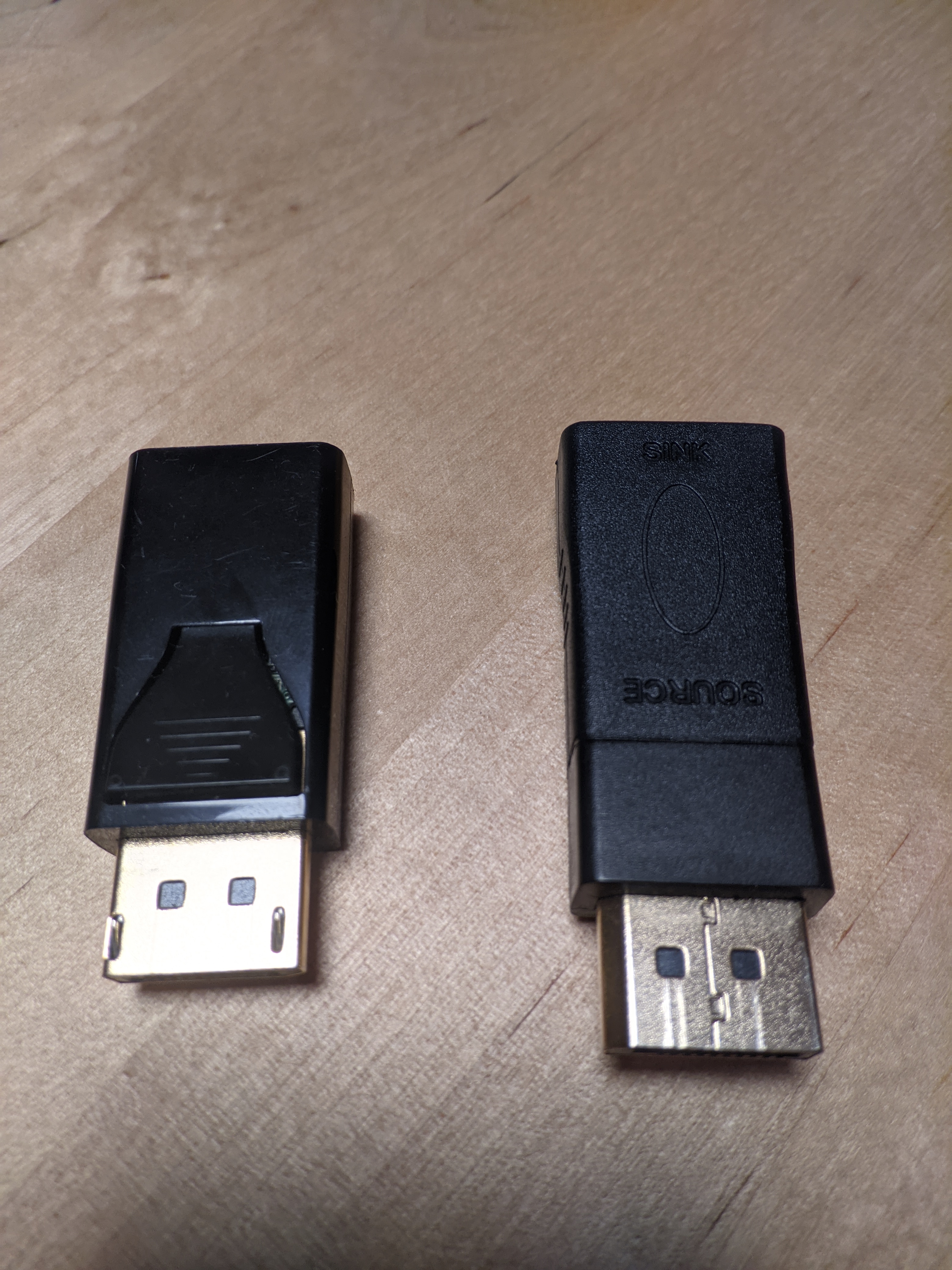

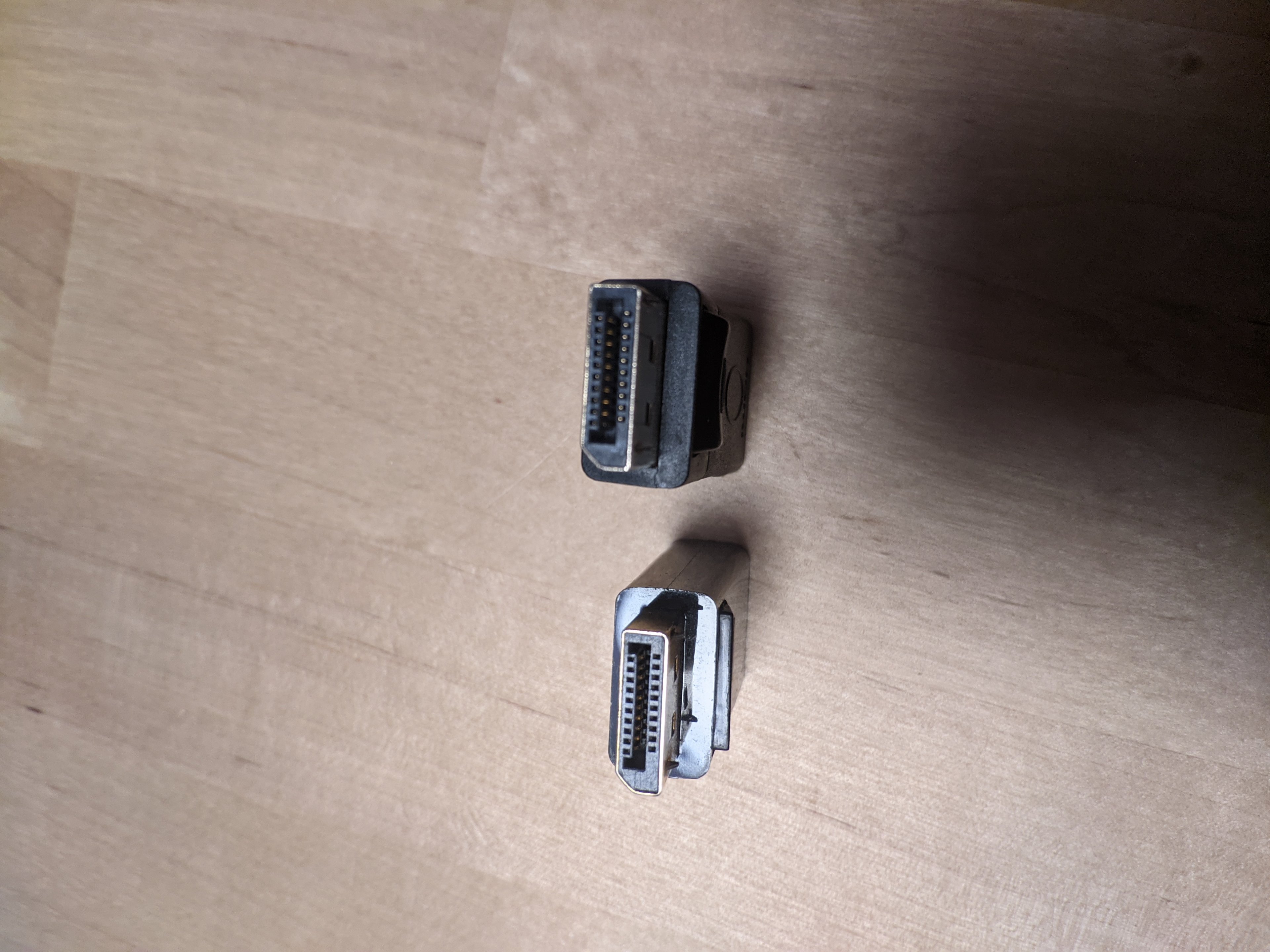

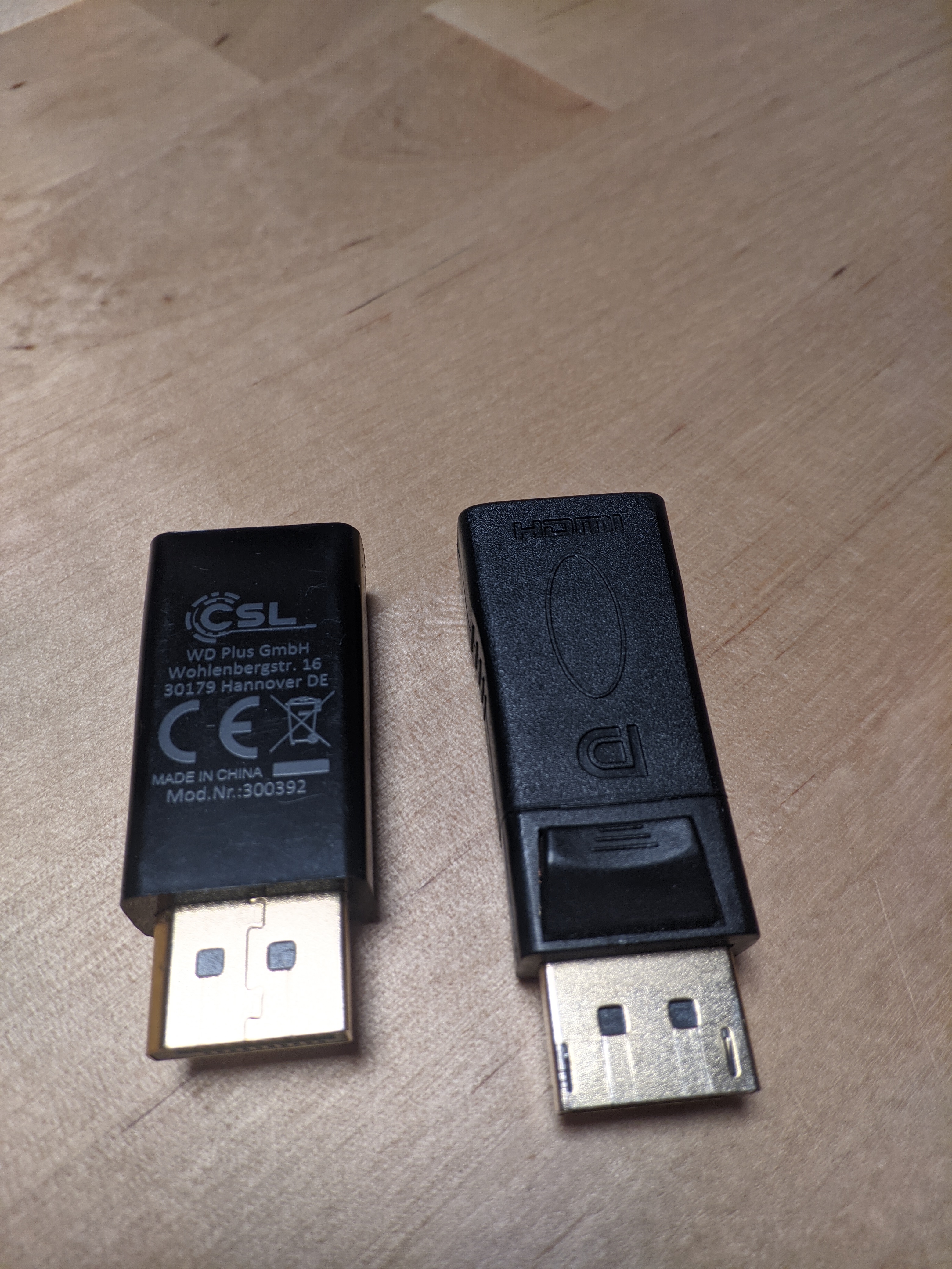

Hatte ein ähnliches Problem, zwei Display Port zu HDMI Adapter (beide von CSL, sehen leicht anders aus), haben beide an einer GTX 1060 gefunzt und an einer RX 470 nur einer von beiden.. Habe dann mit meinen Eltern getauscht, diese hatten einen CSL Adapter am Dell T20, welcher bei mir ging und meiner ging bei ihnen..
Ray519 schrieb:
ren die Adapter die bei dir gingen etwas anderes als Type 1 DP++ Adapter?
Gute Frage, woran erkenne ich das?
Die beiden funktionieren, kann sogar morgen Mal mit einer 6700 XT testen..
Reaktionen: ReVan1199
Mhh, wenn der Hersteller es nicht draufschreibt, dann leider am ehesten von den technischen Daten her.
Wenn nur 1080p60 -> Type 1 DP++ extrem wahrscheinlich
Wenn bis 4K30 (aber nicht HDMI 2.0) -> Type 2 DP++ extrem wahrscheinlich
4K60 -> gibts eigentlich nur aktiv
