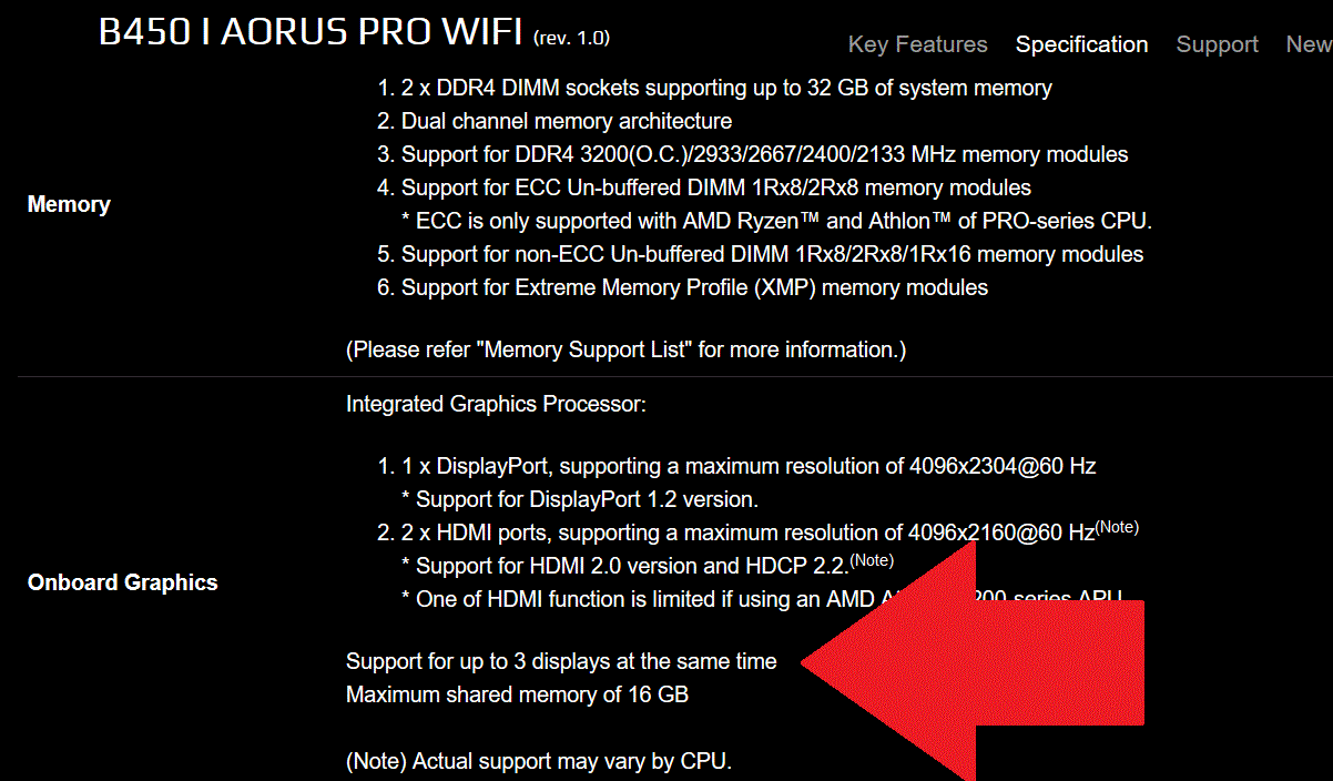

Danke @Minimax83! Das von dir verlinkt Board hat 3 Display Ausgänge und scheint auch das einzige Mini ITX Board zu sein das dies bietet. Aber... Funktioniert das dann auch mit einer Ryzen 2400G? Bekomme ich damit gleichzeitig 3x 1440p Displays bei 144hz zum laufen?
Dachte immer CPU interne GPUs können nur 2 Ausgänge gleichzeitig beliefern?

Ob es funktioniert weiß ich nicht.
Ich dachte immer das geht. Zum Googeln bin ich jetzt aber zu faul. Aber das könntest du ja machen.
EDIT4: War jetzt doch zu neugierig:
Da Du sehr spezielle Anforderungen hast, wird Dir niemand garantieren können, das es läuft.
Fertigware hilft nicht, bleibt nur es selber zu probieren.
Deine Erfahrungen wären auch für andere Nutzer interessant.
Bitte halte uns diesbezüglich auf dem laufenden.
