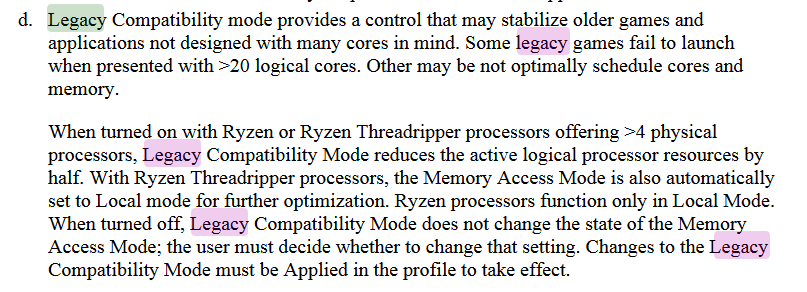

Liegt daran, dass du die entsprechende Option laut deinem Screenshot auch an hattest:
https://download.amd.com/documents/AMD-Ryzen-Processor-and-AMD-Ryzen-Master-Overclocking-Users-Guide.pdf schrieb:

Okay hab ich eigentlich danach auch ausgeschaltet, hatte nichts geändert. Sollten die auchmal ausmachen als standart wenn das solche folgen haben kann.
