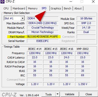

da steht auch die RAMBezeichnung

Bitte genaue Bezeichnung - steht notfalls auf dem Riegel
https://www.amazon.de/dp/B083TSFGBP...d=A3JWKAKR8XB7XF&creativeASIN=B083TSBY82&th=1

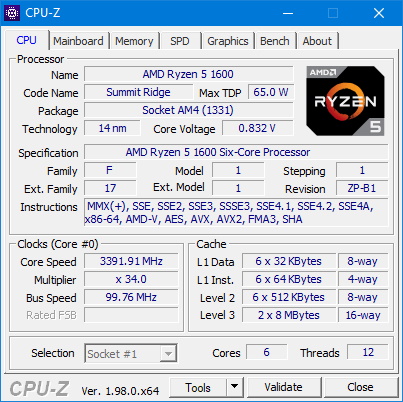

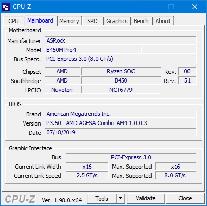

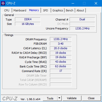

Die Bios Version ist die 3.50

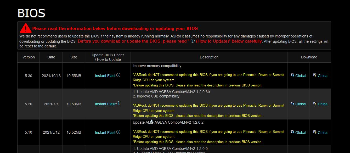

nur zur Info: die 3.50 ist von 2019!
aktuell siehe hier
Nachtrag: sorry - nur für neuere Prozessoren - zu spät gesehen Du hast noch einen 1600er
aktuell siehe hier
Er hat eine Summit Ridge CPU und die Bios-Versionen sind dafür nicht gedacht.
Reaktionen: deYoda und AusDerStadt11
aktuell siehe hier
Ich weiß aber da steht ja das man nicht updaten soll wenn man noch die Summit Ridge benutzt.

Er hat eine SunnitRidge CPU und die Bios-Versionen sind dafür nicht gedacht.
Hatte es oben im Post noch ergänzt, weil zu spät beachtet - sorry - dann hat er tatsächlich die letzte für seine CPU
