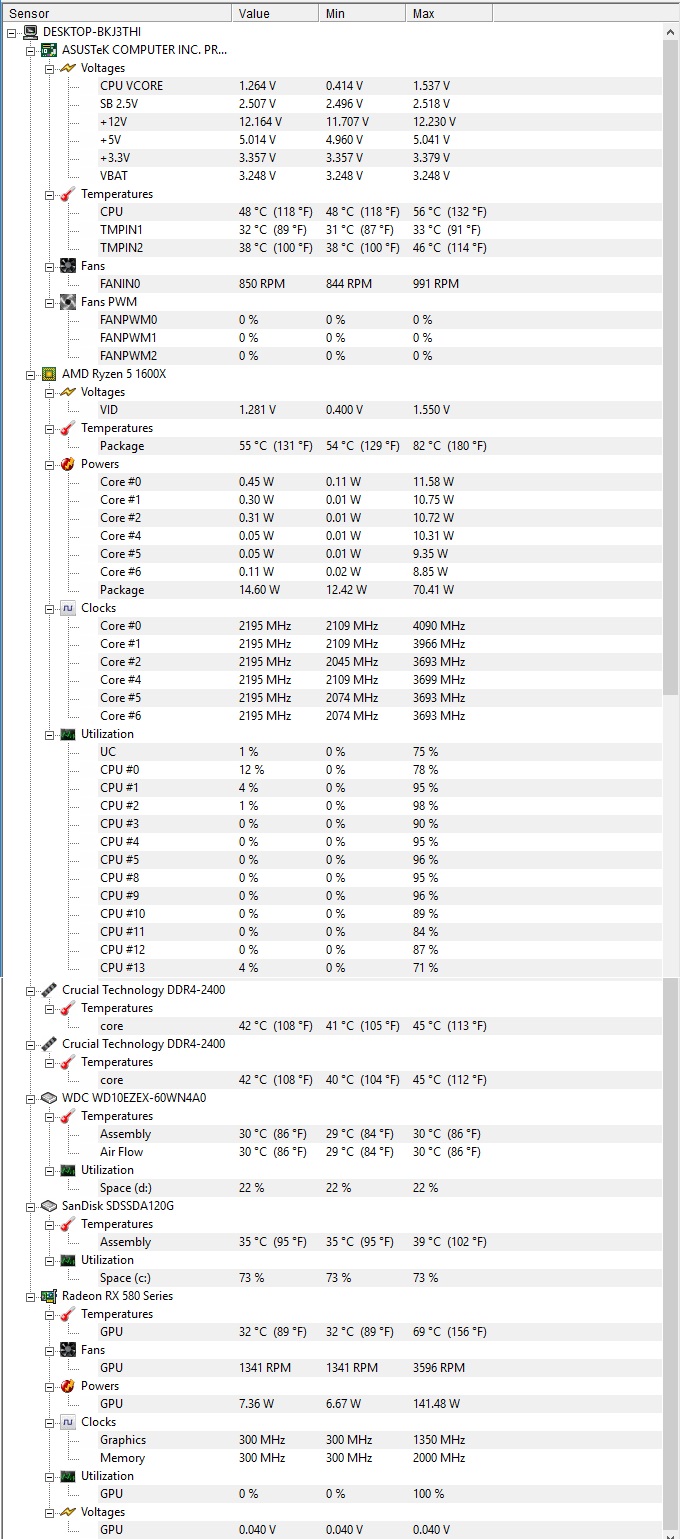

@acme.INC: Vielen Dank für deinen ausführlichen Beitrag. Leider werde ich jetzt jedoch noch nicht darauf eingehen, da ich jetzt erstmal die geforderten Daten via HWMonitor liefern werde. Habe heute nur wenig Zeit, deswegen habe ich kurz Battlefield 1 gezockt und HWMonitor laufen lassen. Auf deinen Beitrag werde ich noch eingehen.
So. Kurze Einleitung:
Habe BIOS noch mal auf das frisch erschienene Update geflasht. Dabei hat er mir meine 1,275V und 3,8GHz verworfen, was ich erstmal nicht schlimm fand. Ich wollte noch ein mal völlig Stock testen, was CPU und RAM Einstellungen betrifft.
Also habe ich nun den CPU und RAM Stock laufen lassen und die Seitenwand meines Gehäuses offen gelassen.
In den ersten 15 Minuten des Spielens kamen ständig Ruckler und die Lüfter liefen auf Hochtouren. Wie ich ja schon sagte, hatte ich immer eine extrem laute Geräuschkulisse beim Zocken. Jetzt, wo ich die Seitenwand mal offen hatte, konnte ich sehen, dass es die GPU Lüfter waren, die völlig ausflippen! GPU Temperatur in diesem Moment hab ich leider nicht festgehalten :/ Aber alle Werte kann man ja der JPG entnehmen. Die GPU wurde ja maximal 69°C heiß, was ja in Ordnung ist, oder?. Das kuriose: Nach ca. 15 Minuten wurden die GPU Lüfter deutlich leiser und plötzlich traten auch keine Ruckler mehr auf! 0o
VCore ging schubweise, wie im Forum hier schon etliche Male beim 1600X angesprochen, bei Stock kurzzeitig auf extreme Werte. Ist ja mittlerweile bekannt. Aber diese Spitzenwerte liegen wirklich nur Bruchteile einer Sekunde an.
Könnt ihr mit den gelieferten Daten etwas anfangen?
Vielen Dank :) Test.jpg

GPU konstant 0,04V normal? (Ganz unten) Und Utilization 100% 0o ich glaube hier ist das Problem
Natürlich neuster Graka Treiber drauf
Ich würde mal schauen, ob die GPU oder CPU sich wegen Überhitzung runter takten müssen. Hierzu mal MSI Afterburner installieren und während des Ruckeln schauen, ob "thermal throttling" einsetzt.
