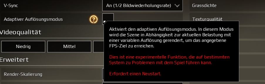

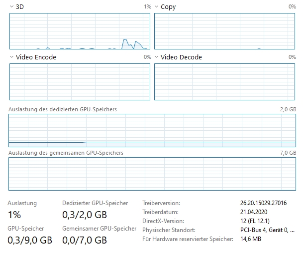

Habt ihr es immer noch nicht verstanden ? Windows ordnet es der Grafikkarte zu.. und die Spiele in Grafik Einstellungen muss das auch haben.. nennt sich adaptive auswahl ... Findet man auch im Task Manager unter GPU0.. und ihr sucht es im BIOS xD xD zum Beispiel die Vega 8 wie V RAM .. siehe Bild , meine GPU kann bis zu 9 GB gehen.. ka warum ihr auf den alten Stand der BIOS suche seid.

War das früher echt so ?? Heute muss ein Game vRam kompatibel sein.. bzw die Grafikeinstellung die ihr ja macht , wie zbs schatten, Textur Qualität, Wasser Qualität, usw braucht den speicher, meine Grafikkarte hat nur von haus aus 2gb, ich stell alles auf hoch und die 2gb sind voll, und wie gesagt mein Windows 10 gibt dann was von RAM ab in dem ich die ganze Grafik auf ultra einstelle .. funktioniert dann mit meist AMD Vega grakkas, wer eine GPU kauft soll auch drauf achten was sie kann wa.. vRam Technologie funktioniert bei mir sehr gut ... Und das mit Laptop , HDMI Curved Display 27 Inch 75 herz... Weiß nicht wie alles was bei BIOS suchen xD xD crazy seht Bild und wo man vRam aktivier .. natürlich ingame ...und nicht im BIOS aus dem Jahre 1990..
