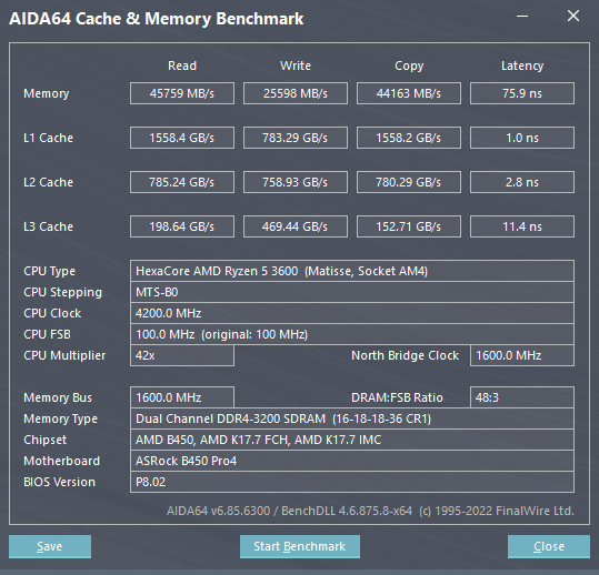

Ich habe meiner Freundin heute oben genannten RAM verbaut, vorher war der selbe RAM als 16GB Kit verbaut.
Ich habe um zu testen ob alles normal läuft den AIDA64 C&M Benchmark benutzt. Dabei ist mir aufgefallen das der L3 Cache des R5 3600 meiner Meinung nach viel zu langsam läuft.
Ich kann mir persönlich nicht erklären woher das kommt?
Hab das alte RAM Kit wieder verbaut, hat aber nichts geändert, ansonsten fällt mir zur Lösung aktuell nichts anderes ein.
Alle 3 Werte sollten eigentlich über 500GB/s liegen, gerade Read ist mit Abstand davon entfernt.

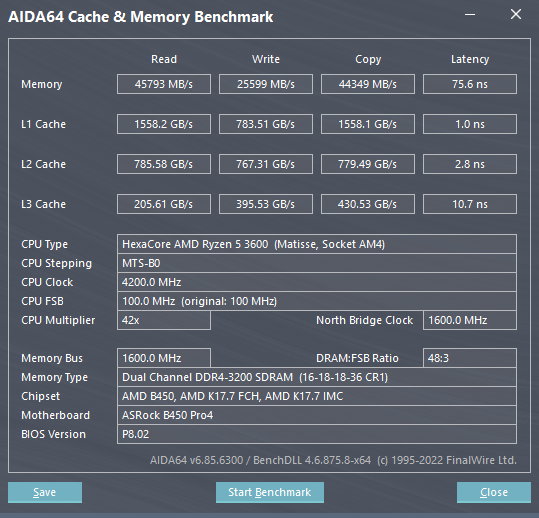

Der 3. Wert ändert sich. Mache mal den Test nochmal, ist der Wert schon anders.

Read sollte eigentlich doppelt so hoch sein, der Rest passt soweit.
Das Bios ist aus Februar 2023.
Ok, hab jetzt folgendes bemerkt, teste ich mehrmals hintereinander sind die Ergebnisse ähnlich.
Schließe und öffne ich AIDA64 erneut gibt es kein komplett anderes Ergebnis.
Liegt dann wohl am Benchmark und nicht an der CPU?
Ich habe mal eben mit meinem System verglichen, weil ähnlich, außer bei L3 Read, was bei mir doppelt so schnell ist, ist mir nix aufgefallen.
Gibt es denn in irgendwelchen aussagekräftigen Benchmarks erhebliche Abweichungen von der erwarteten Leistung?
Wenn nein, dann würde ich mir um sowas keinen Kopf machen. ich bin mit meiem 3700X auf ähnlichen L3-Werten.
Also CB R23 meldet 1246 SC und 9340 MC Punkte, das liegt so weit ich das überblicke im Bereich des normalen.
Auch Time Spy 12852 GPU / 7162 CPU bzw Time Spy Extrem 6008 GPU / 3438 CPU schauen normal aus.
Reaktionen: djducky
Dann würde ich das abhaken. :)
