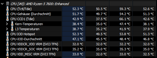

Die CPU liegt im Idle (Desktop, Browsen) so in den Temperaturen:
Was mir allerdings auffällt, dass der Ryzen im Idle auch durchschnittliche bei 4.1-4.4 Ghz ist. Ist das normal? Im Idle sollte er ja nicht viel zu tun haben.

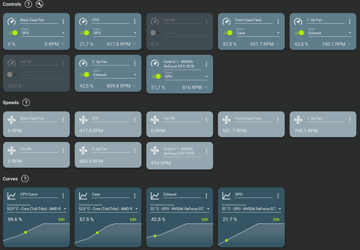

Erstmal sehen meine Lüftereinstellungen mittels Fan Control so aus:
Ich als Leihe was sowas angeht, kann gerne eure Hilfe gebrauchen.
alle kerne?
welche programme laufen alle im Hintergrund?
50 Grad im Idleund95unter Last sind OK.
Der taktet im Zweifelsfall hoch, bis das thermal budget erschoepft ist
Es ist bereits kein Idle mehr wenn Browser und andere Programme zur Überwachung laufen
madmax2010 schrieb:
So ziemlich. Laufen alle relativ gleich.
Gerade nur Edge, Fan Control und HWInfo.
Ja aber warum taktet er so hoch? Gibt doch keinen Grund.
Mein Fehler, aber deswegen hab ichs extra dahinter geschrieben.
Welcher Grad Bereich der CPU ist denn ausschlaggebend?
Tctl/Tdie?
CPU Gehäuse?
CPU CCD1?
Feanixx schrieb:
ok, reicht schon im Last zu machen
eigentlich egal. Deine CPU funktioniert und achtet da selber drauf.
Stell den richtigen Energiesparplan ein und beschäftige dich mit undervolting, wenn du daran Interesse hast.
Wenn deine CPU überhitzen sollte, merkst du das deutlich
Windows Enegieeinstellungen auf "Ausballanciert"?
Ausballanciert ist an, ja. Liegt die hohe Taktrate daran?
Reaktionen: madmax2010
AMD CPU funktionieren etwas anders als Intel CPUs.
Intel geht mit dem Takt im Idle aggressiv runter, manchmal bis auf 800Mhz.
AMD CPUs arbeiten eher mit kurzen Stops und Powergating. Der Takt bleibt dann hoch, aber es gibt nicht viel was ihn dann benutzt.
Im HWInfo gibt es einen Wert „effektiver Takt“ das ist sozusagen der Mittelwert aus den Pausen und den Zeiten wo der jeweilige Kern wirklich läuft.
Aussagekräftiger ist die Leistungsaufnahme, wenn die im erwartbaren Rahmen liegt, ist alles ok.
Alles klar danke.
Ob so ein extra Programm für Lüftereinstellungen überhaupt notwendig ist?
Automatisch wird es doch auch ganz gut funktionieren, oder?
Nach dem Energiesparmodus sind die Einstellungen nämlich weg beim Programm.
Ryzen Master benutzen für das anzeigen realer Taktraten
Lüfter stellt man im Bios ein, Fancontrol ist ganz gut zum ausloten der maximal annehmbaren Lautstärke
Wie Denniss schrieb, am besten im Bios einstellen. Entsprechend niedrige Drehzahl bis ca 75°C CPU-Temp, damit es für dich angenehm leise ist.
Software macht dann Sinn, wenn du darüber eine andere Temperaturquelle wählen kannst und willst, z.B. Lüfterdrehzahl in Abhängigkeit von der Grafikkartentemperatur.
Auch da würde ich beobachten, welche Temperaturen im Desktopbetrieb anliegen und die Lüfter auf einer lautlosen Drehzahl drehen lassen und dann bei Gaming etwas höher drehen lassen.
Letzten Endes musst du für dich einen Weg finden, wie du Lautstärke und Temperaturen gut zusammen bringst. Weder CPU noch Grafikkarte gehen kaputt, wenn sie mal 75°C oder 80°C haben.
