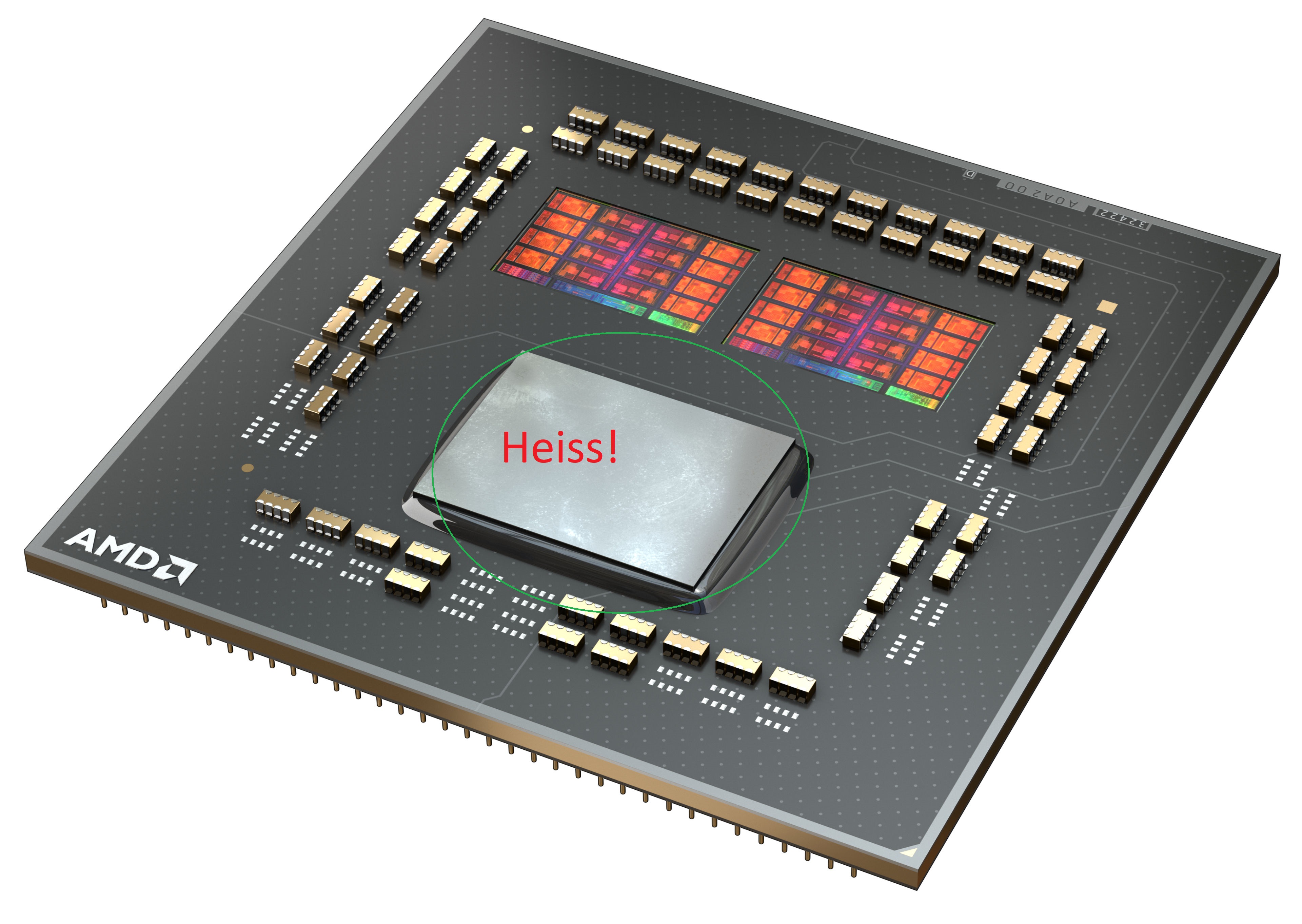

Der x-te Thread zu den hohen Temperaturen des 5800X ....
Die gibt es hier mittlerweile wie Sand am Meer.
Es sollte doch nun allgemein bekannt sein, das der 5800X ein Hitzkopf ist, da sich hier 8 Kerne auf engen Raum in einem CCX befinden. Das ist halt weniger gut zu kühlen, da sich auf relativ kleiner Fläche der Wärmespot befindet. Der 5950X ist übrigends trotz doppelter Anzahl der Kerne besser zu kühlen und wird auch nicht so heiß, da sich hier die 16 Kerne in 2 CCX befinden und so die Abwärme sich auf mehr Fläche verteilen kann.
Reaktionen: Drewkev, JohnStorm, Matthias80 und 3 andere

Weil du die physikalische Tatsache "Viel Energie auf kleinem Raum" auch durch mehr RPM auf dem Radiator nicht ändern kannst. Du kannst da 5000 RPM anlegen und es wird nichts mehr ändern.
Die Abwärme muss vom CCD erst einmal durch den Heatspreader zum Kühler - da ist der Flaschenhals.

Bei der Architektur des 5800x bzw aller aktuellen Prozessoren ist ja weniger die Energiemenge das Problem sondern mehr die Energiedichte.
Die muss einfach schnellstmöglich abgeführt werden, damit sich die Abwärme nicht am Heatspreader staut und so zu starken Temperaturen führt.
