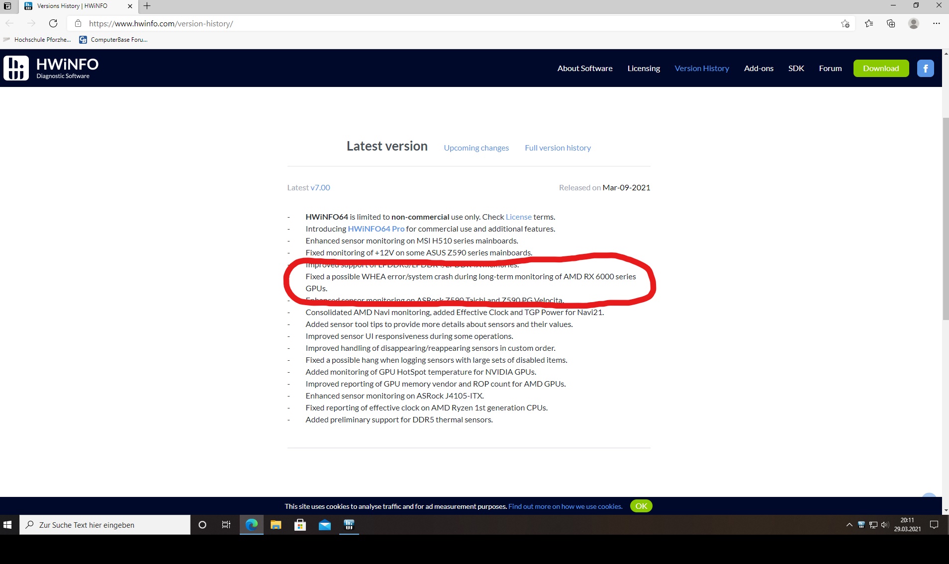

Spontan würde ich folgende Sachen checken:
  • Ist PBO aus oder per default im BIOS aktiviert, wenn ja, mal abschalten
  • Hast du HWinfo installiert? wenn ja, mal runterschmeissen bzw. aktuelle Version installieren, da gab es mal Probleme, dass im Zusammenhang mit RDNA2-Karten WHEA-Fehler kommen
  • Sonst probier mal den CoreCycler aus hier auf CB um per core die Stabilität zu testen, ist zwar eigentlich für Curve Optimizer gedacht, aber habe online hin und wieder mal von Leuten gelesen, die mussten für Stock-Betrieb (angeblich) etwas mehr Voltage auf einzelne Cores geben (also +5 für den Core der auf Stock fehler schmeisst. Weiss aber nicht, ob dein BIOS den Curve Optimizer überhaupt schon hat
Hoffe, etwas davon hilft!

Bei dem Thema mit HWinfo scheint echt etwas dran zu sein. Hatte noch eine alte Version. Hier mal ein Changelog von der neuen Version. Habe die jetzt mal aktualisiert. Mal schauen ob es tatsächlich daran lag.

Zu meiner Schande muss ich gestehen, dass die CPU doch nicht Stock lief.
Waren noch Überbleibsen von meiner Experimentierstunde übrig im BIOS wie z.B Curve Optimizer und PBO Offset eingestellt.
Habe mal alles auf Default gestellt und die HWinfo Version geupdatet.
Mal schauen ob es nun besser wird.
