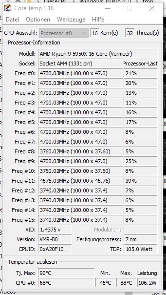

Dein Bustakt hatte nur 77MHz... vermutlich ist das gemeint.
Reaktionen: Novocain
Der 77MHz war vmtl ein Messfehler, hatte immer 99,96 und nachm Update von CoreTemp hat es 100MHz angezeigt. Der Takt fluktuiert aktuell zwischen 3580MHz und 4650MHz pro Kern. Taktet relativ dynamisch hoch und runter im CoreTemp. Eigentlich genauso wie vor dem offenen Seitenteil.
