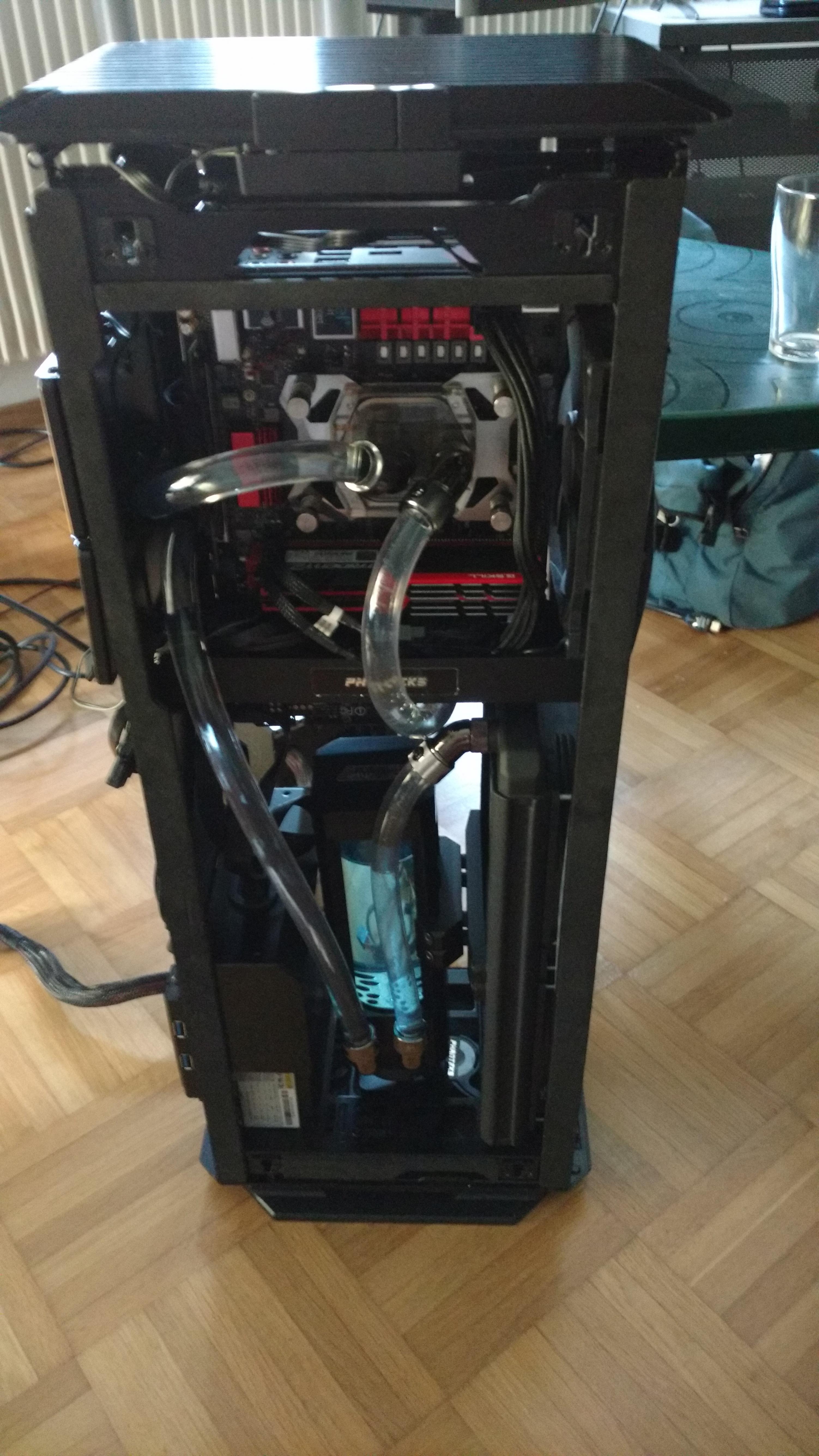

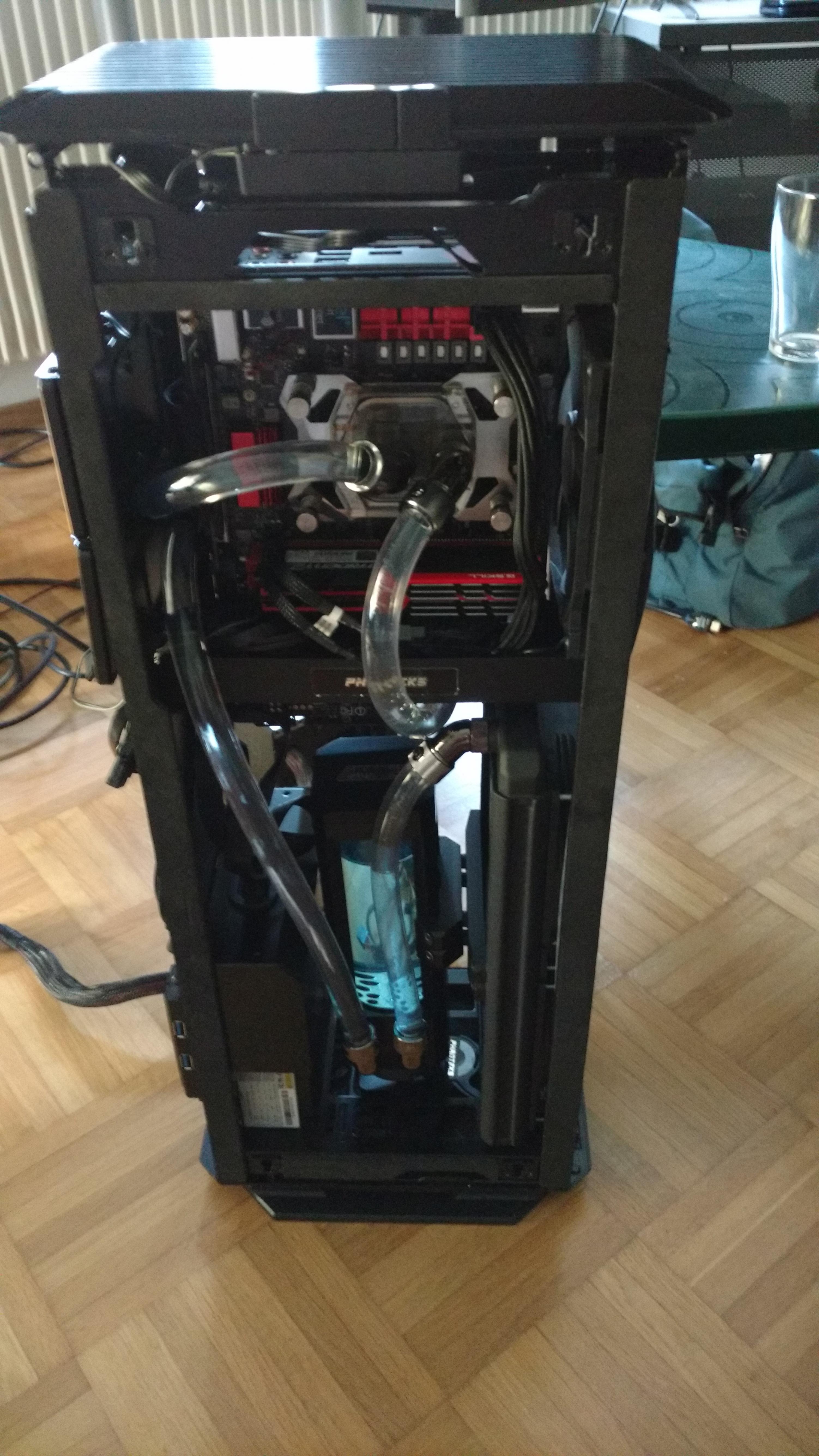

Hier mein Build. Die Quali ist nicht die beste und ich bin auch gerade nicht zu Hause. Wen es interessiert, die guten GPU Temps erreiche ich nur, wenn das Front Panel ab ist. Mit Front Panel erhöht sich die GPU Temperatur um unglaubliche 15 °C (!!!). Die Noctuas ersticken dann förmlich. Typisch Phanteks. Form geht über Funktion. Bin mit dem Shift X bis dato nicht wirklich zufrieden. Sieht halt nur geil aus :rolleyes:

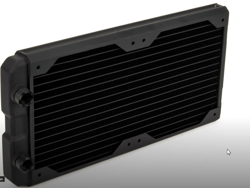

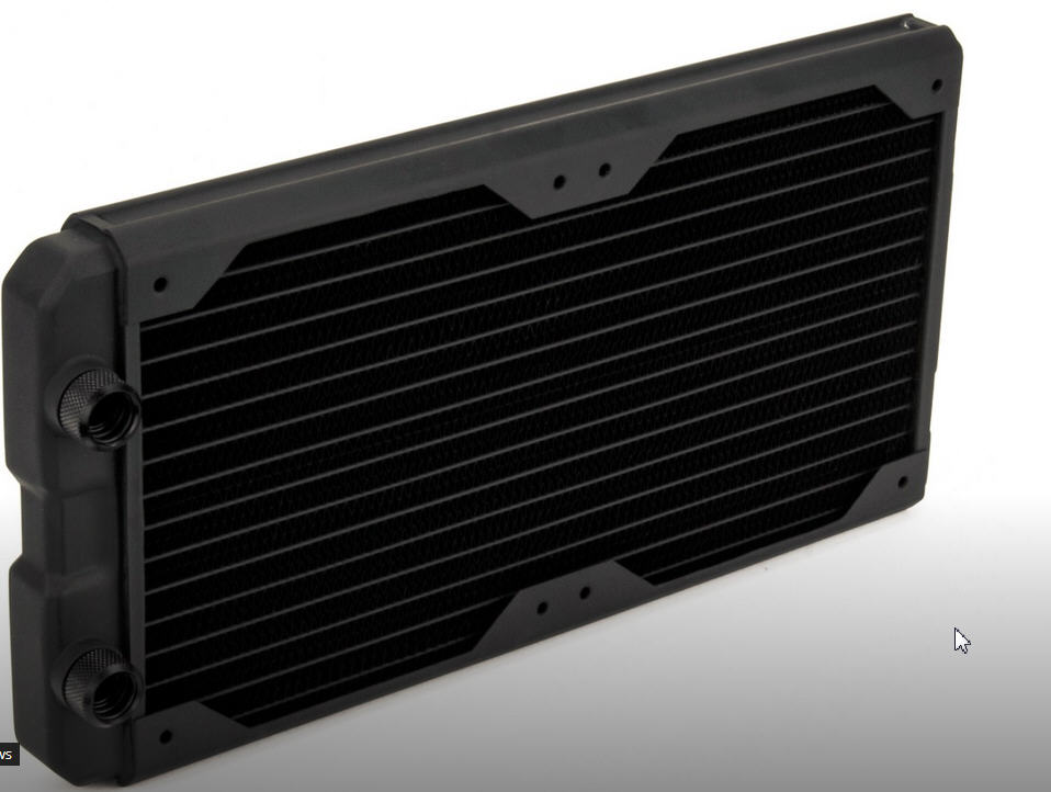

Jetzt mal ehrlich, ist Das der Radiator den Du verwendest?
Wenn ja, hmmmm...wäre mir zu wenig
Man kann schon beide Komponenten an den einen Radi basteln, muss man lediglich höhere Wassertemperaturen und für ausreichende Kühlleistung hoch drehende Lüfter in Kauf nehmen.
Interessant mal das Gehäuse zu dem System zu sehen, sieht interessant aus, aber macht auf mich einen wenig praktikablen Eindruck.
