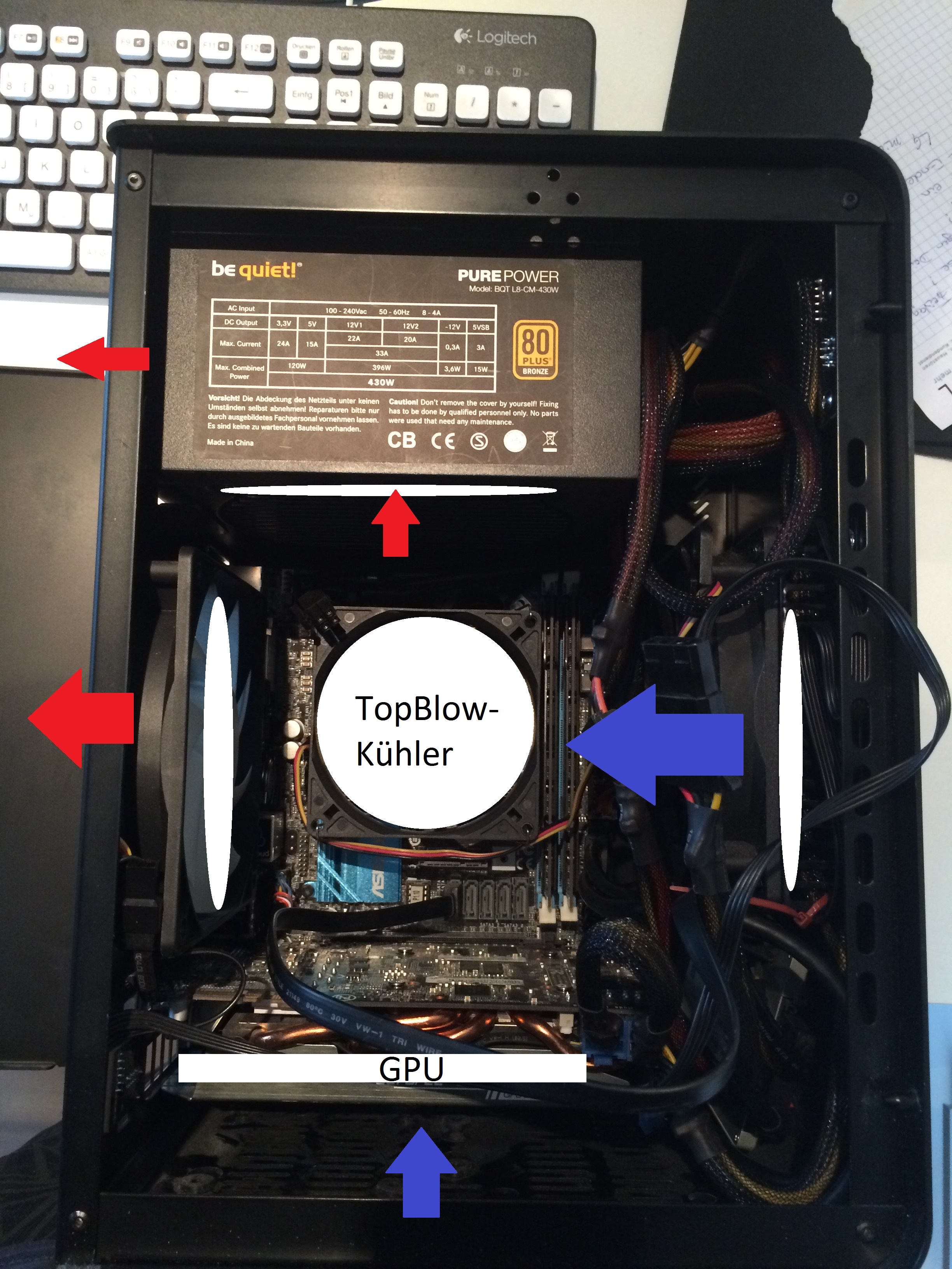

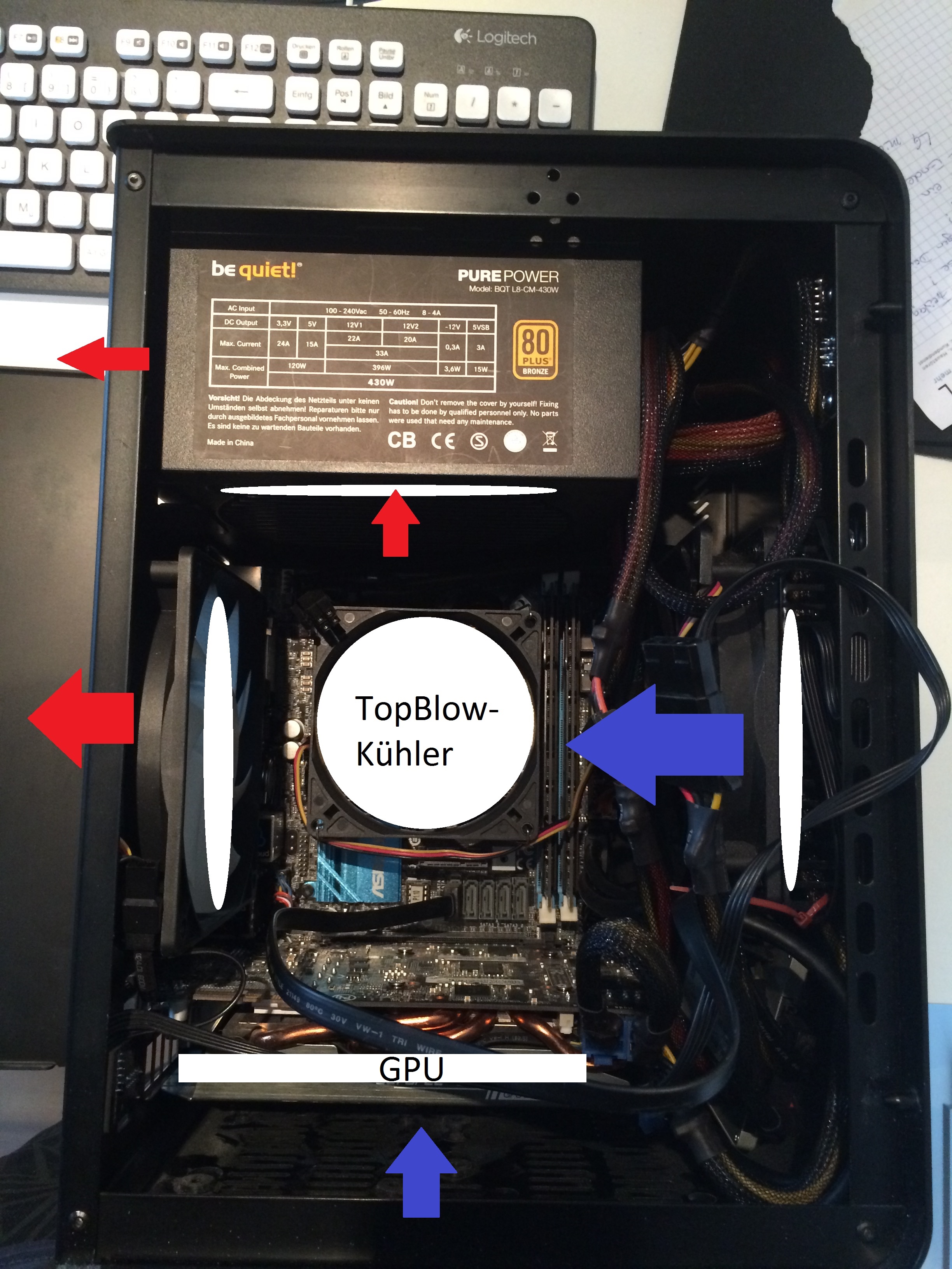

Habe mal meinen Airflow im Gehäuse angehängt. mit ner 970 und nem i5 5675C. Hatte ich damals Temperaturen die aufjedenfall im Grünen Bereich waren. Der Top Blow Kühler wurde noch durch einen normalen Ersetzt, der jetzt von rechts nach links rausbläst.
Kabel werden auch noch weniger, da ich vom Netzteil so nen mega langes Stromkabel Kabel für die SSD brauche, da ich kein anderes da hab. Da kommt dann ne M2 SSD rein. Dann ist das auch nicht mehr soviel Kabelgewirr.

auch deine Lüfter Konfiguration is gut so. Leider kann der vorne nicht wirklich effektiv Luft reinschäffeln, wegen der kleinen Einlässe. Von unten noch einen reinblasen lassen würde das ganze noch verbessern. Alles PWM Lüfter wäre top. Alle an das Mobo, zur Not per Y-PWM-Kabel, falls nicht genug Anschlüsse vorhanden. Dann im UEFI die Lüftersteuerung regeln lassen und gut is.

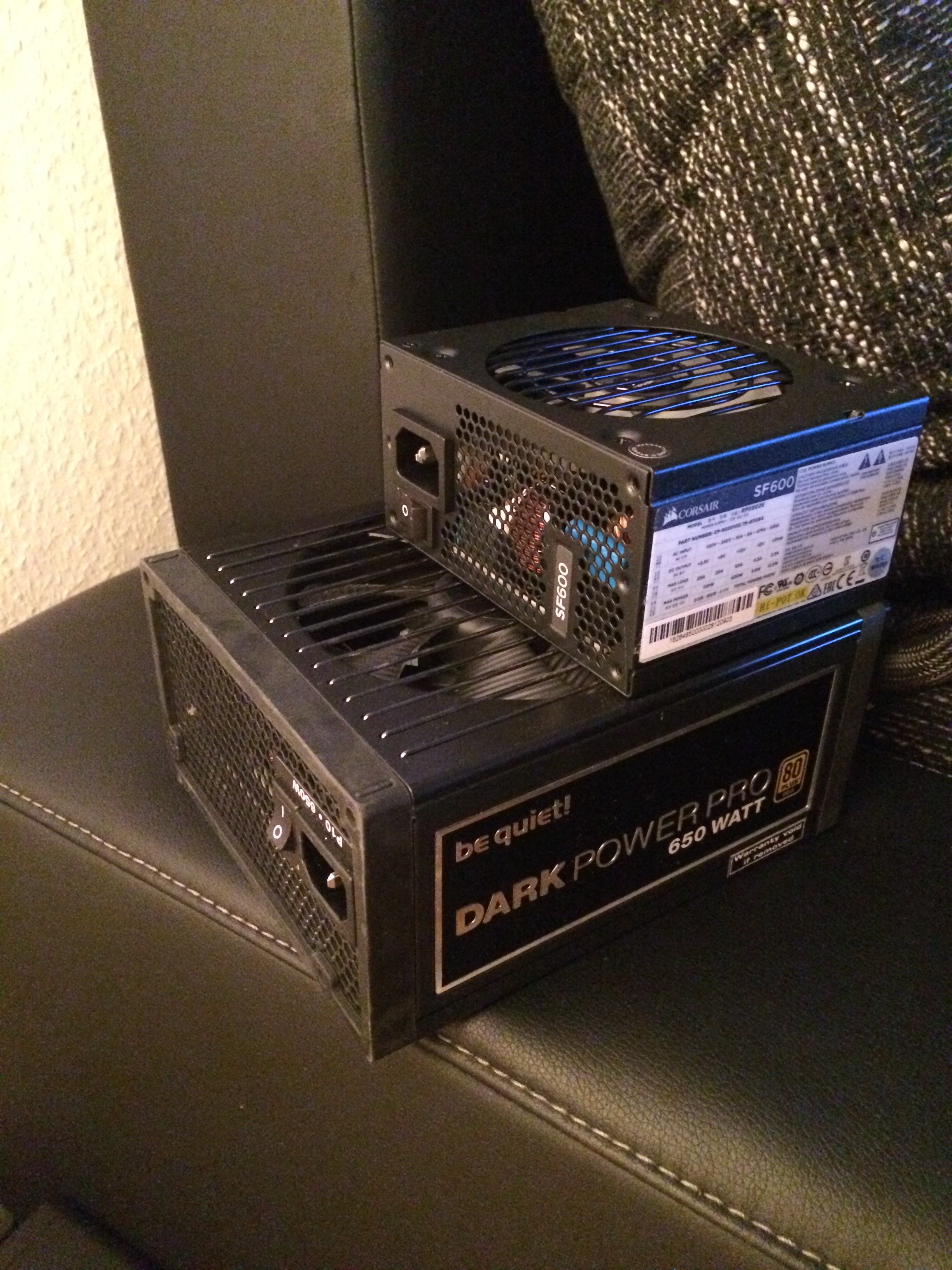

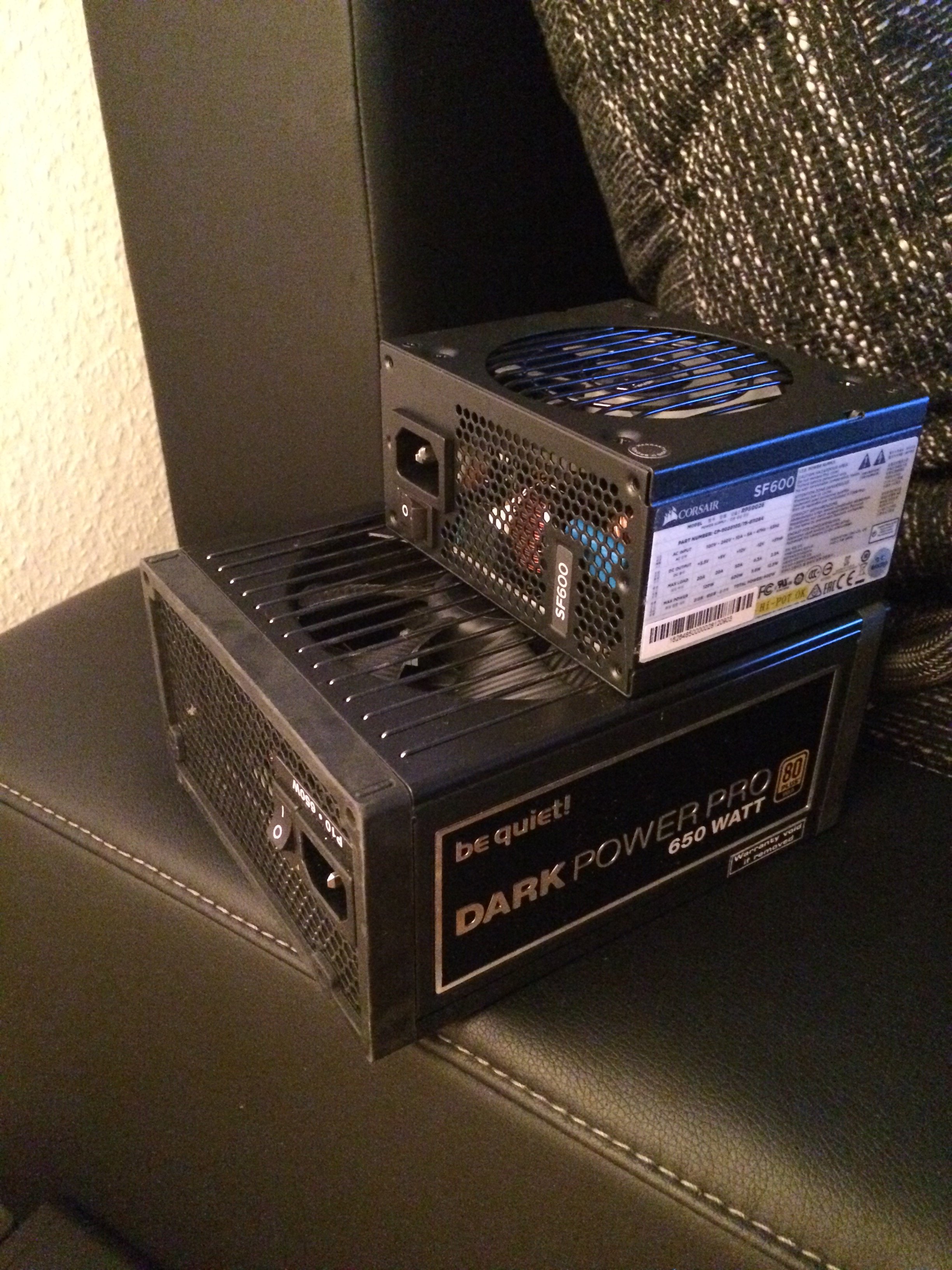

Ich hab das U2 auch mal gehabt. Am besten eignet sich ein Thermalright Macho oder eine AiO für die CPU und ein SFX NT. Der Clou am SFX NT ist, dass durch das NT (z.B. Corsair SF600) Luft angesaut wird und der Airflow damit deutlich verbessert. Die Luftentnahme wird hauptsächlich über den Lüfter an der Rückseite gesteuert, weshalb sich eine AiO dafür sehr gut eignet. Beim Macho sonst mal nach Semi-Passiver Betrieb Googlen.

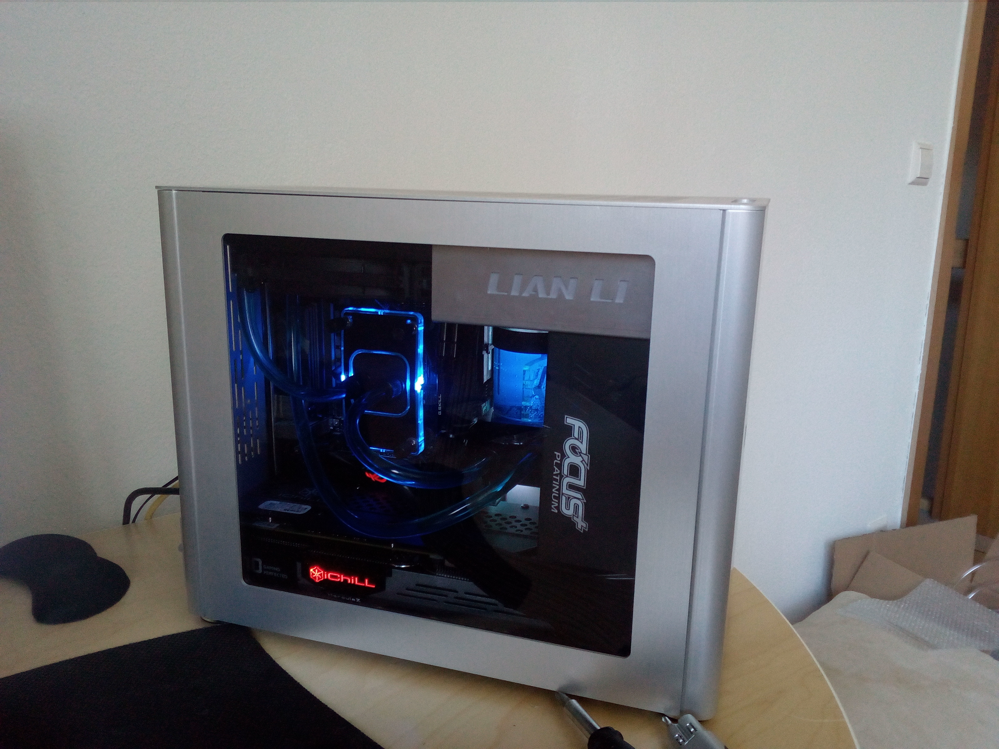

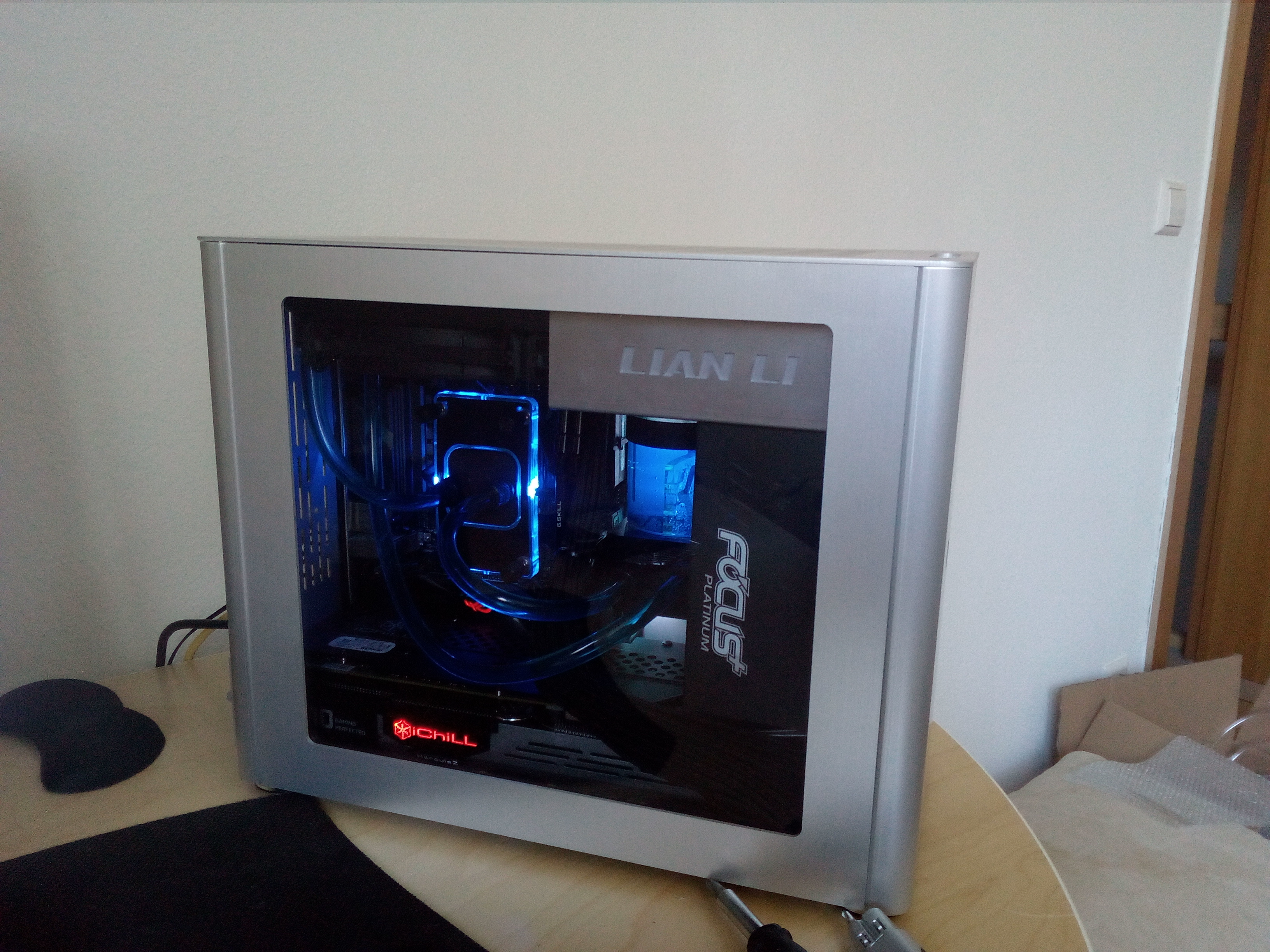

Hab den 2700x mit der 240er custom in einem lian-li pc-q38. Asus x470-i ist das Board.

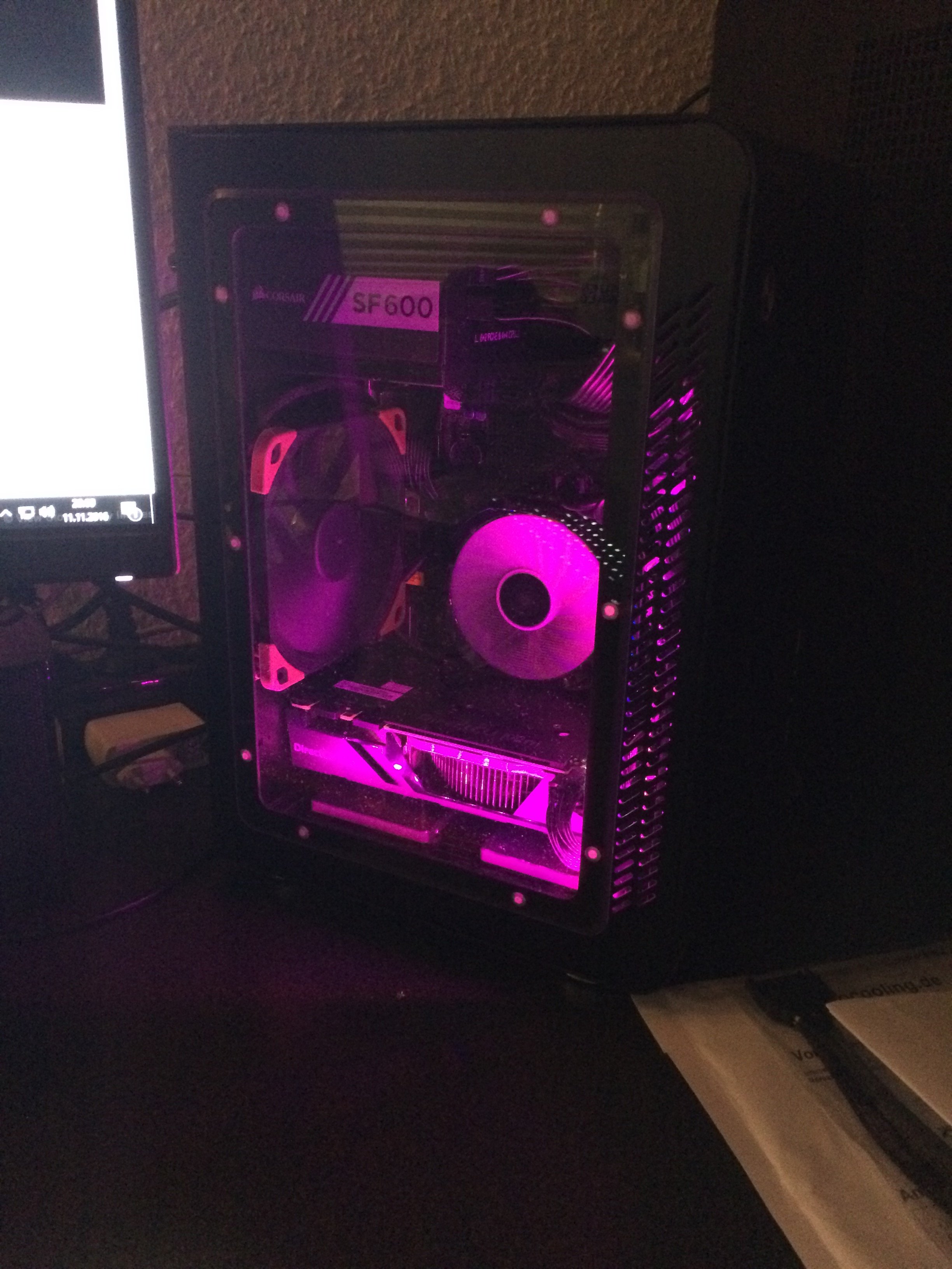

Ich hab noch Bilder von meinem alten Setup gefunden. Vom versuch mit ner Tundra 02 - Slim habe ich leider keine mehr. Die Temperaturen waren nach dem NT Wechsel auf jeden Fall um einiges besser, da mehr Frischluft ins Gehäuse gekommen ist. Der Vorteil einer AiO ist einfach nur, dass die Abwärme der CPU direkt das Gehäuse verlässt. Daher ist der Macho im Semi-Passiven Betrieb auch so gut in dem Gehäuse.
Die Probleme die so_oder_so aufzeigt rühren nur daher, dass im Gehäuse Lüft umgewälzt und diese nicht abgeführt wird. Eine GTX 1070 dürfte auch nicht mehr Wärme produzieren, als die GTX 970, die bei mir verbaut war.
Achso, vom C7 würde ich abraten. Der war ziemlich laut in dem Gehäuse.
