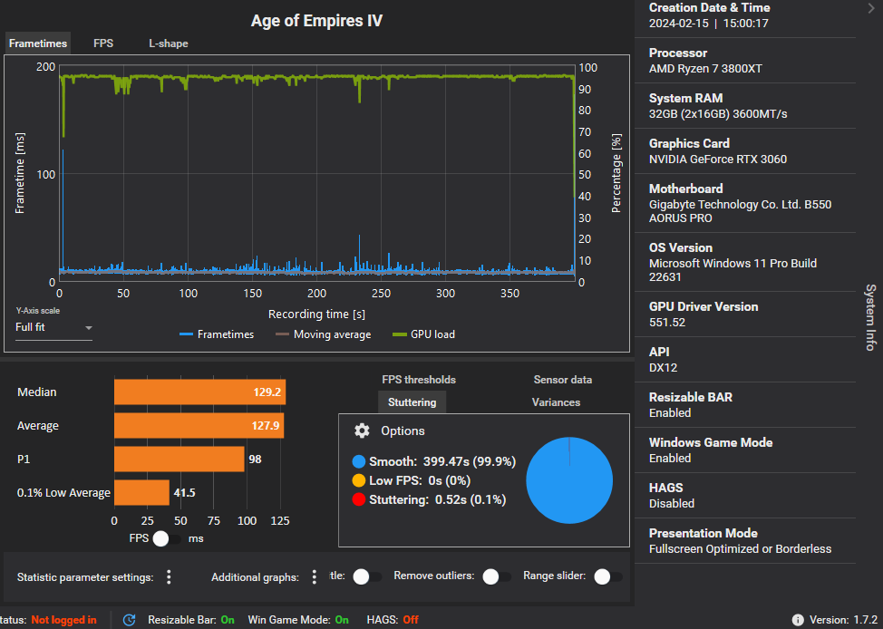

meine fps bei Poe sind bei 110 in 1080p bei 1,88ghz und 48rop =92gpixel also grob 0,83 per frame das dürfte etwa 960-540 sein auf 1080p
Das rendert das spiel nativ und gibt dann 1080p raus nehme ich an das man auch so bei anderen Auflösungen vorgeht dürfte das 50% zur native Auflösung sein also
720p bei 1440p den krummen Auflösung nach 32-9 2560-720 dann folgend 1,8gpixel +- etwa fhd 1080p last
172gpixel bsp von der rx7600xt dann die 82fps vom 1080p sofern das spiel hor+ unterstützt.
aktuell dürfte die rx580 kämpfen um die 40fps rum.

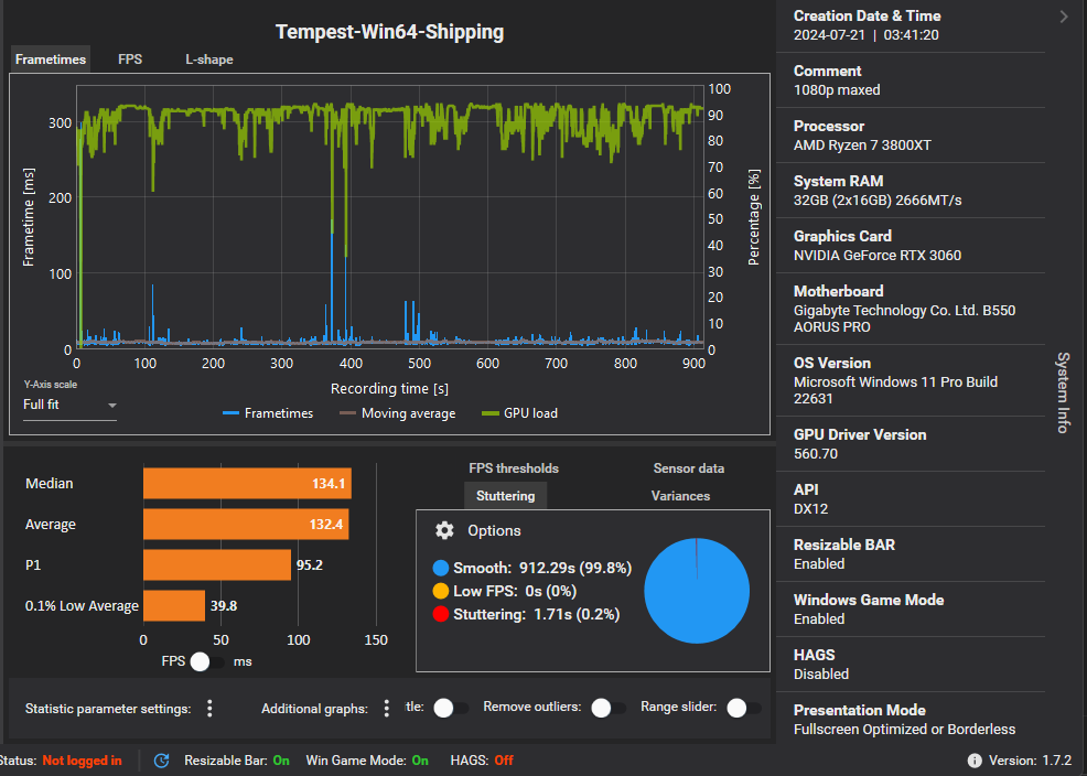

zur ue habe ich auch ein Vielversprechendes rts im blick tempest rising siehe dass zur demo
das ist 1080p maxed in der ue4 engine

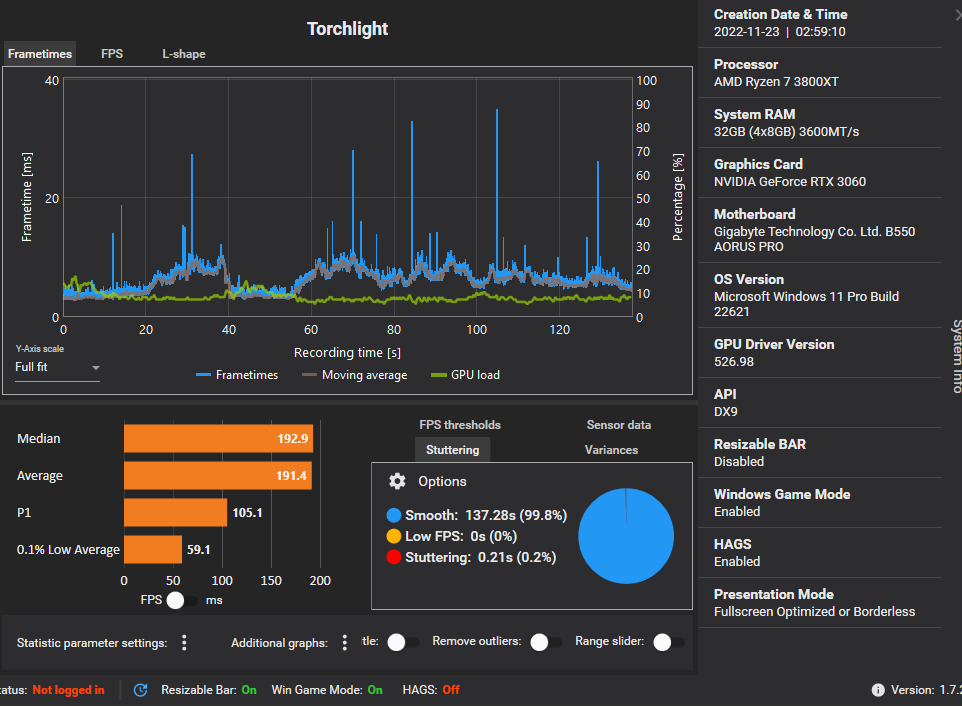

dann natürlich torchlight Serie
siehe dass
auf dein dual 1440p gerechnet dürfte das 200fps mit ner rx7600xt sein das spiel unterstützt kein hor+
das spiel ist massiv cpu limitiert was bei den Nachfolgern ähnlich ist so geht es zu 90% aller 2d basierenden spielen zu da ist ne rtx4070 völlig übertrieben selbst auf ultra wide displays

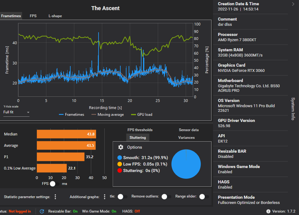

ich teste immer in maxed 1080p und inklusive dxr die meisten spiele mit arpg oder rts haben kein dxr eins was es hat wäre the ascent siehe das (ue4)
Wie man sieht cpu limitiert da hilft selbst dlss nicht mehr.
auf ne rx7600xt übertragen wäre man bei der Auflösung von dir +-45fps das spiel unterstützt hor+
Das spiel ist aber primär shader limitiert der r7 5700x3d ist aber um 50% schneller als meine cpu.
hier wäre die rtx4070 ratsam das ist aber ne Ausnahme und wie poe2 wird ist offen.

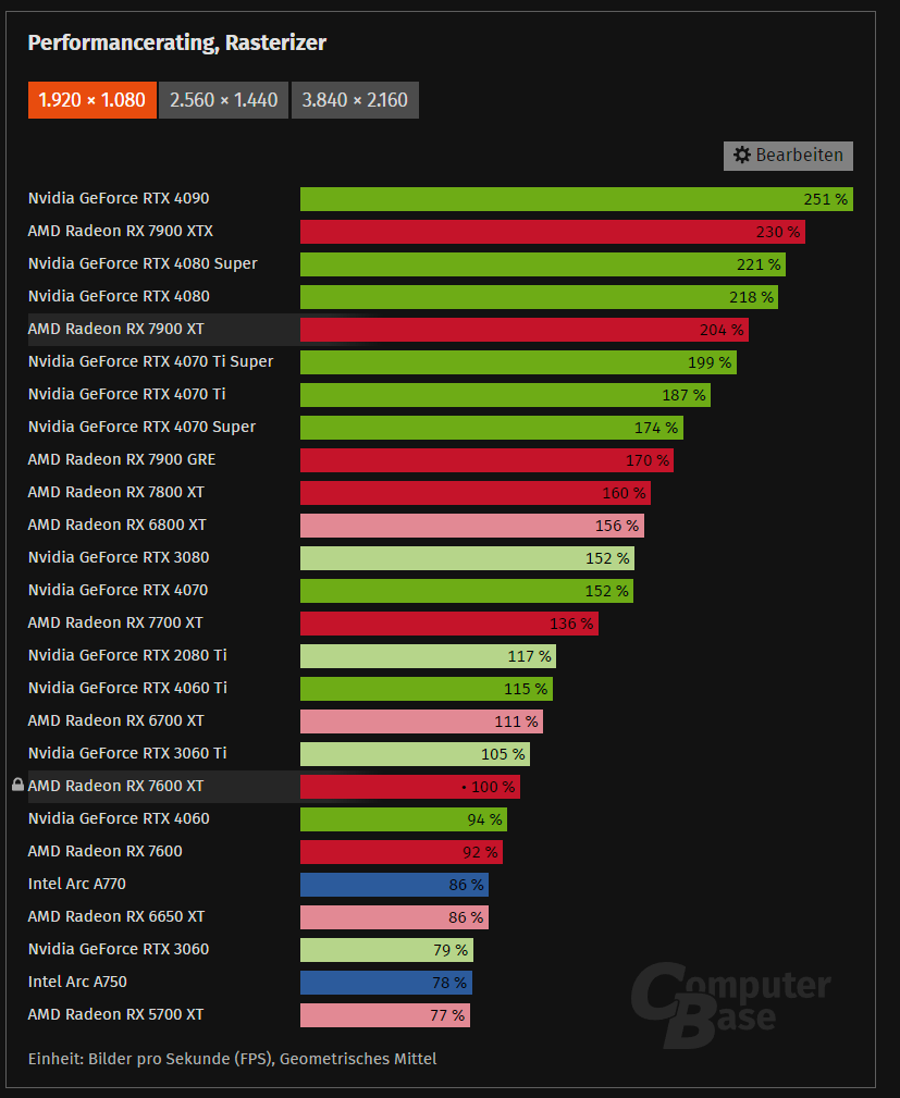

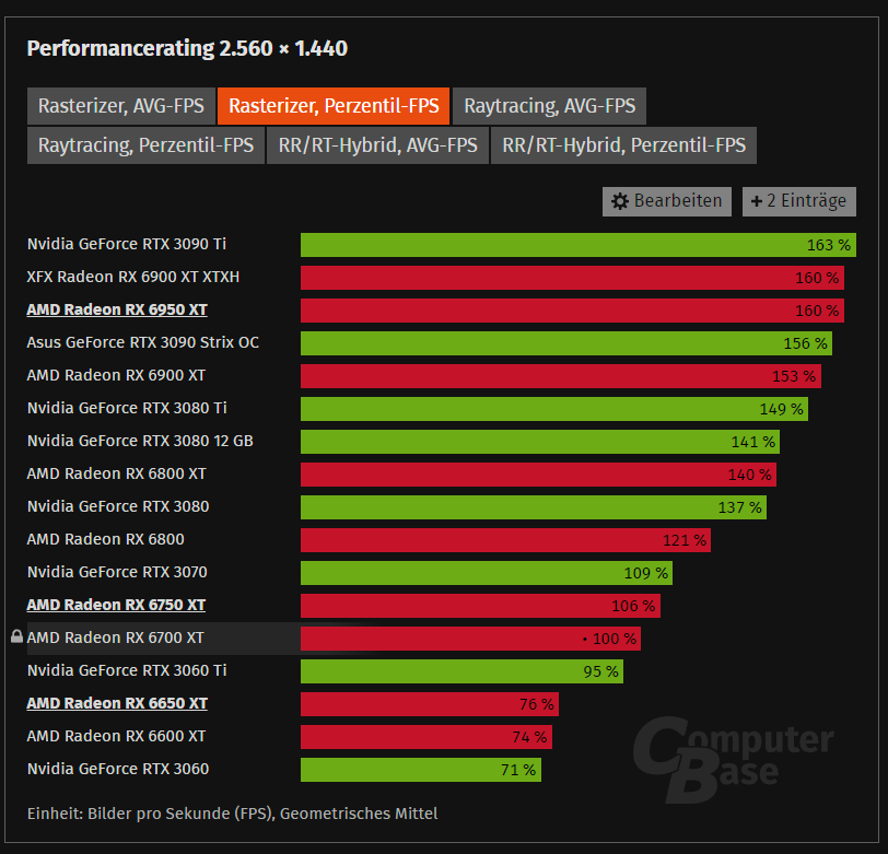

Eine RX7600XT rangiert 11% hinter einer RX6700XT und eine RX6750XT 6% vor der RX6700XT.
Eine RX6750XT gibt es aktuell für 319€, die Empfehlung sollte also eher heißen statt einer RX7600XT für 323€
die RX6750XT zu beschaffen die ca.17% schneller und 10€ billiger ist.

SIMBamBam schrieb:
also ne 4060 würdest du nicht in Betracht ziehen ?
Dann schaue ich mal wo ich deine Empfehlungen am besten bestellen kann. Vielen Dank
Eine 4060 wäre aufgrund der limitierten PCIe-Lanes bei deinem System ungünstig.
Eine RX 6700(XT)/ 6750/Intel Arc A770 hat dieses Problem nicht und ist dabei auch noch schneller.
