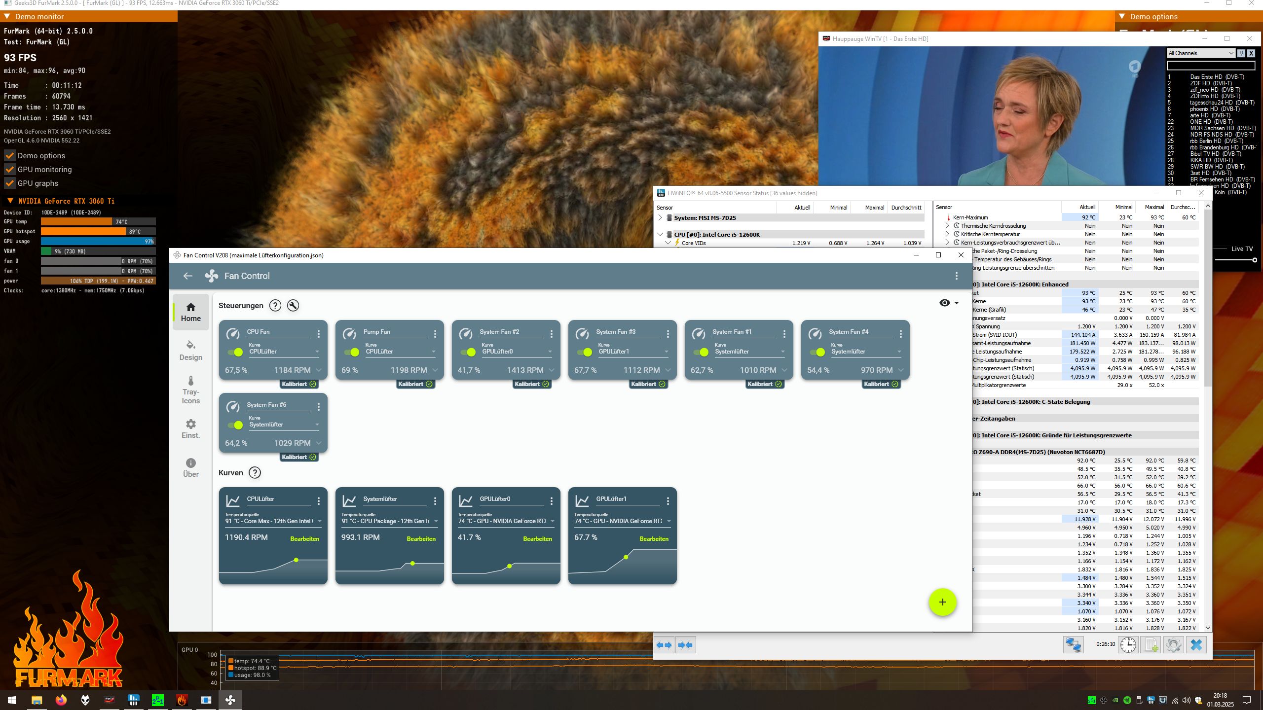

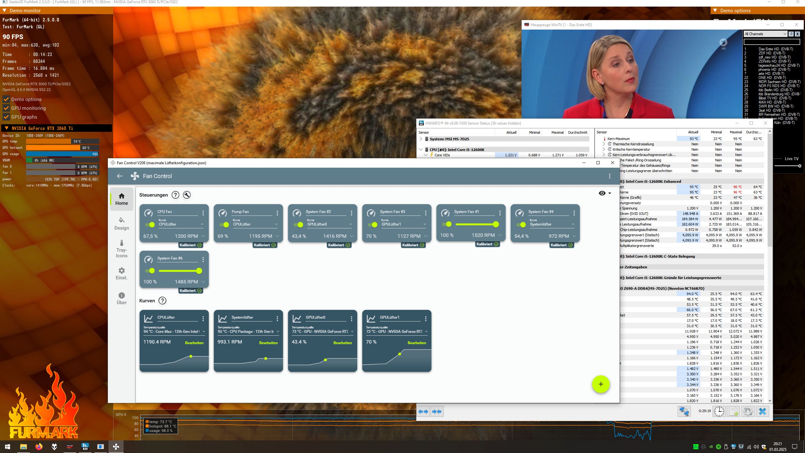

Mal einen Test mit rückwärtigen und Deckellüftern gefahren. Volle Lüfterdrehzahl hat es eher negativ beeinflusst und die CPU Lüfter müssten es mit höherer Drehzahl kompensieren und dann noch die Frontlüfter auf volle Pulle laufen lassen? Sonst habe ich keine positiven Ergebnisse zu verzeichnen, außer mit zugedrückten Auge 1-2°C? Ich habe hier aber noch zwei Noctua IPPC3000 Lüfter für den Deckeltest, wenn ordentlich Luft abgesaugt werden soll.
Ich werde mir noch ein TR C12W/B S Lüfter Dreierpack kaufen, was ich noch vor hatte. Dann kann ich es mit gleichen Lüftern selbst auf dem CPU Kühler testen. Der jetzt getestete Lüfter Overkill bringt mir aber echt keine nennenswerten Vorteile und bei den Drehzahlen ab 1000RPM kann ich auf den Deckellüfter und rückwärtigen Lüfter in meiner Konfiguration verzichten. Die nochmals verbauten Scythe Lüfter auf der CPU hören sich ohne Zusatzüfter in ihrer Nähe angenehmer an. Ansonsten, zwei TR C12W-S Lüfter auf der CPU allein, da nehme ich das Thermallimit von zwei bis drei CPU Kernen unter Prime 95 SmallFFTs mit 50-100Mhz Verlust in Kauf. Ich lasse den PC ja nicht für reine Stresstestanwendungen laufen.
