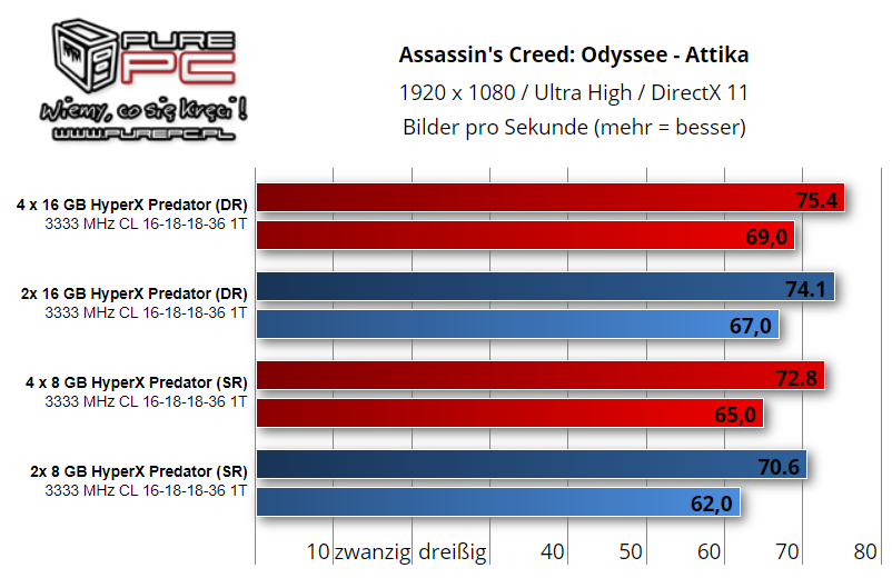

BartS schrieb:
Täusche ich mich, oder wiederlegt der verlinkte Test nicht sogar deine Behauptung?
Ich bin zwar absolut kein RAM-Profi aber obige Zahlen sagen klar:
1. Mehr RAM ist schneller als weniger RAM
2. Bei gleicher RAM-Größe sind weniger Bausteine schneller als mehr Bausteine
Ob das überall und immer gilt ist natürlich was ganz anderes...
