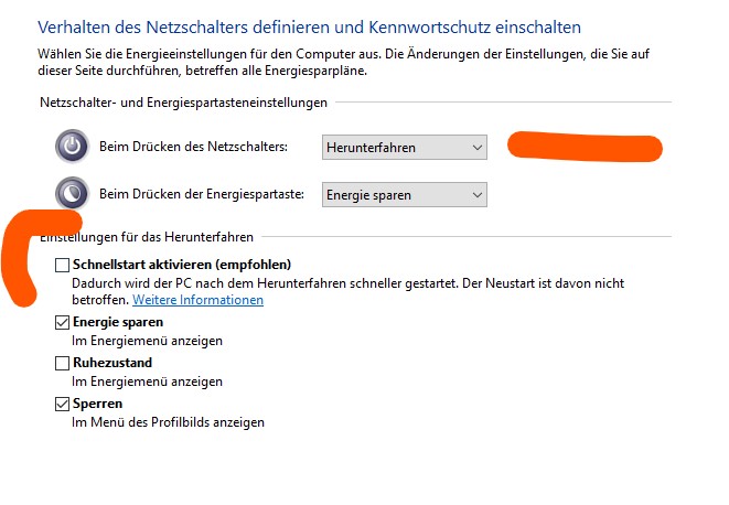

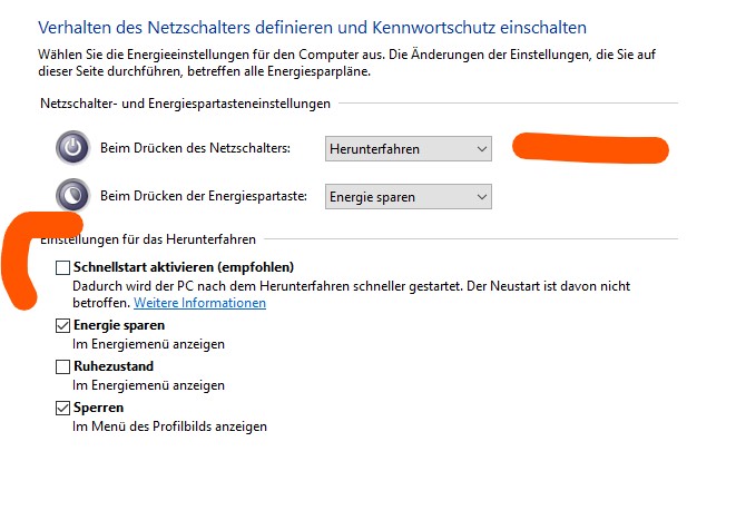

@Smurfy1982 :
JA, ich denke mit "Herunterfahren" und dann 12 h ohne Strom ist für mich das "maximum" an PC-abschalten
Schnellstart war und ist "AUS"
Ok, dann fällt der Schnellstart als Ursache weg.
Ich nehm mal an, die Handys neu zu starten hast Du auch schon probiert.
