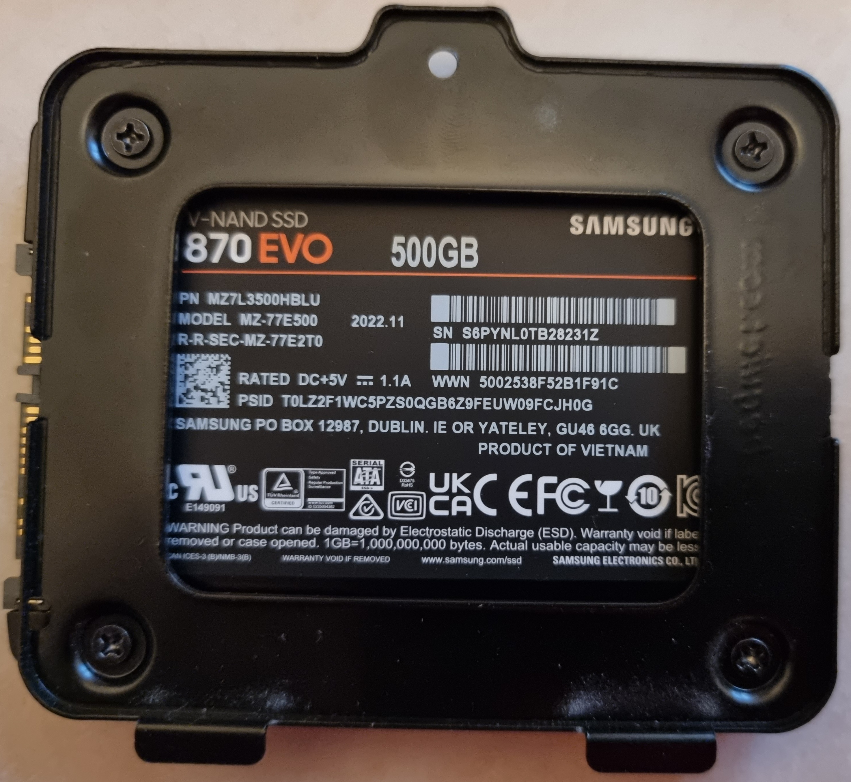

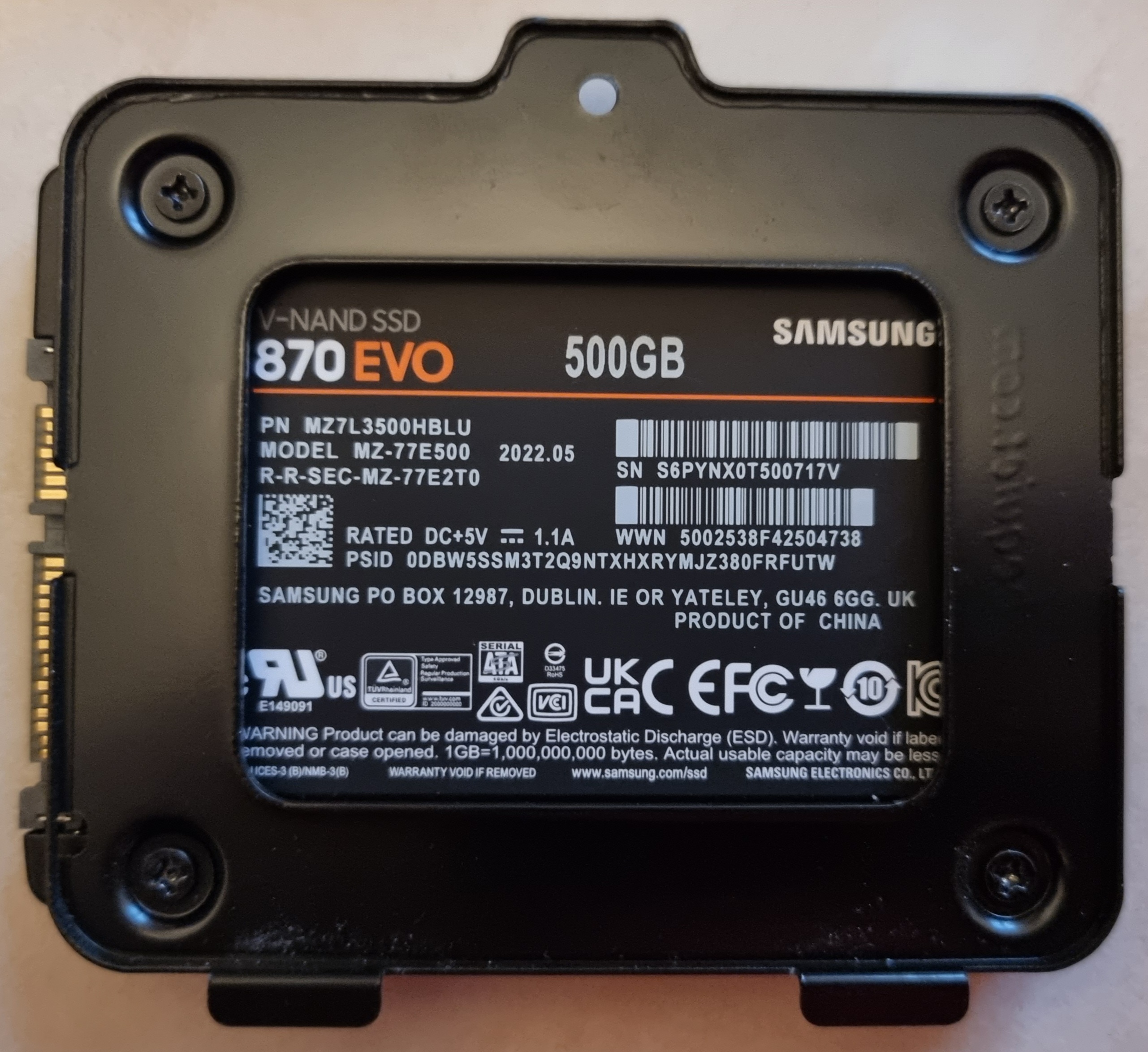

870 EVO 500GB. Model MZ-77E500. SN. S6PYNL0TB28231Z Produktionsdatum: 2022.11 Vietnam. Firmware: SVT02B6Q

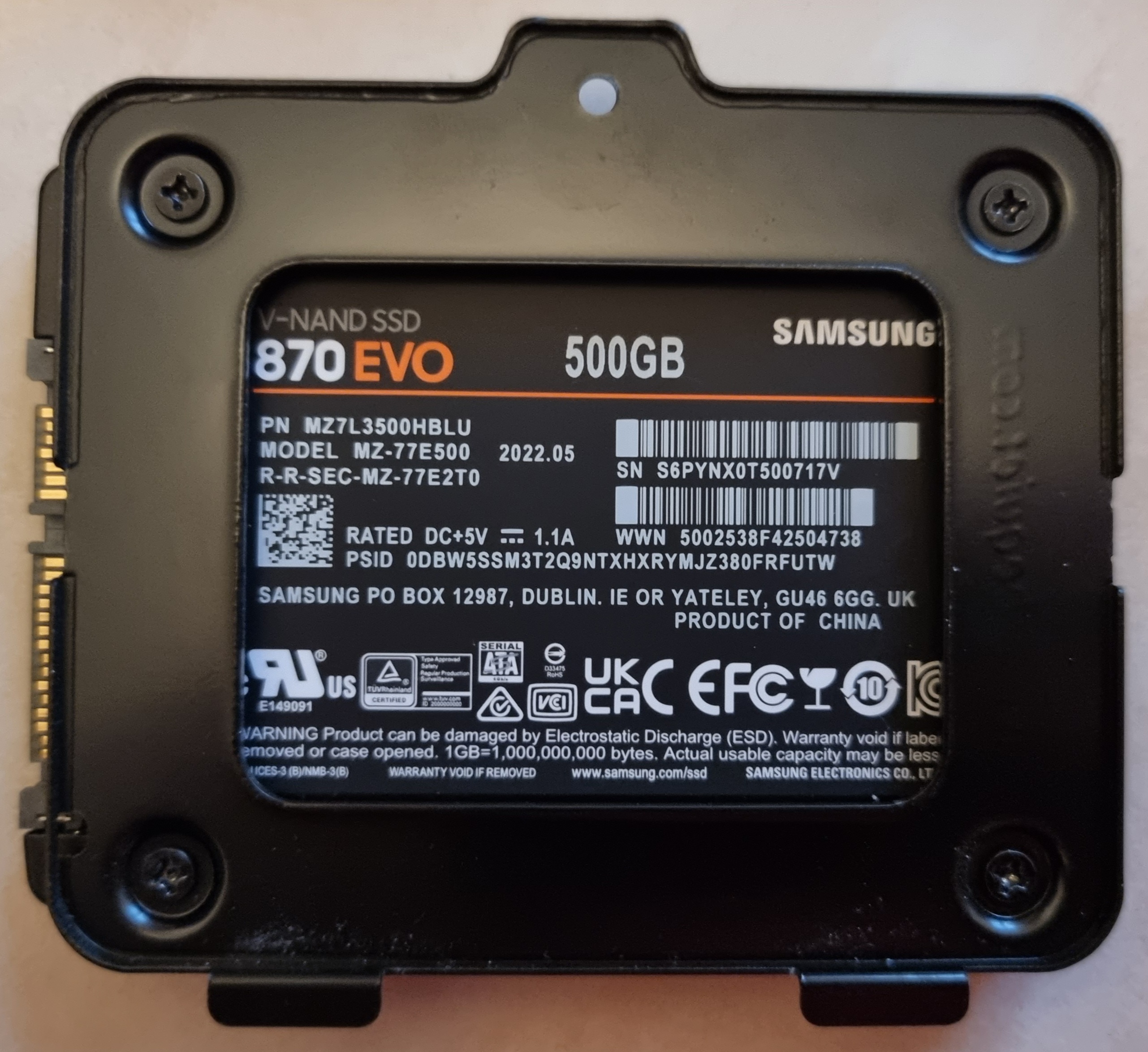

870 EVO 500GB. Model MZ-77E500. SN. S6PYNX0T500717V Produktionsdatum: 2022.05 China. Firmware: SVT02B6Q

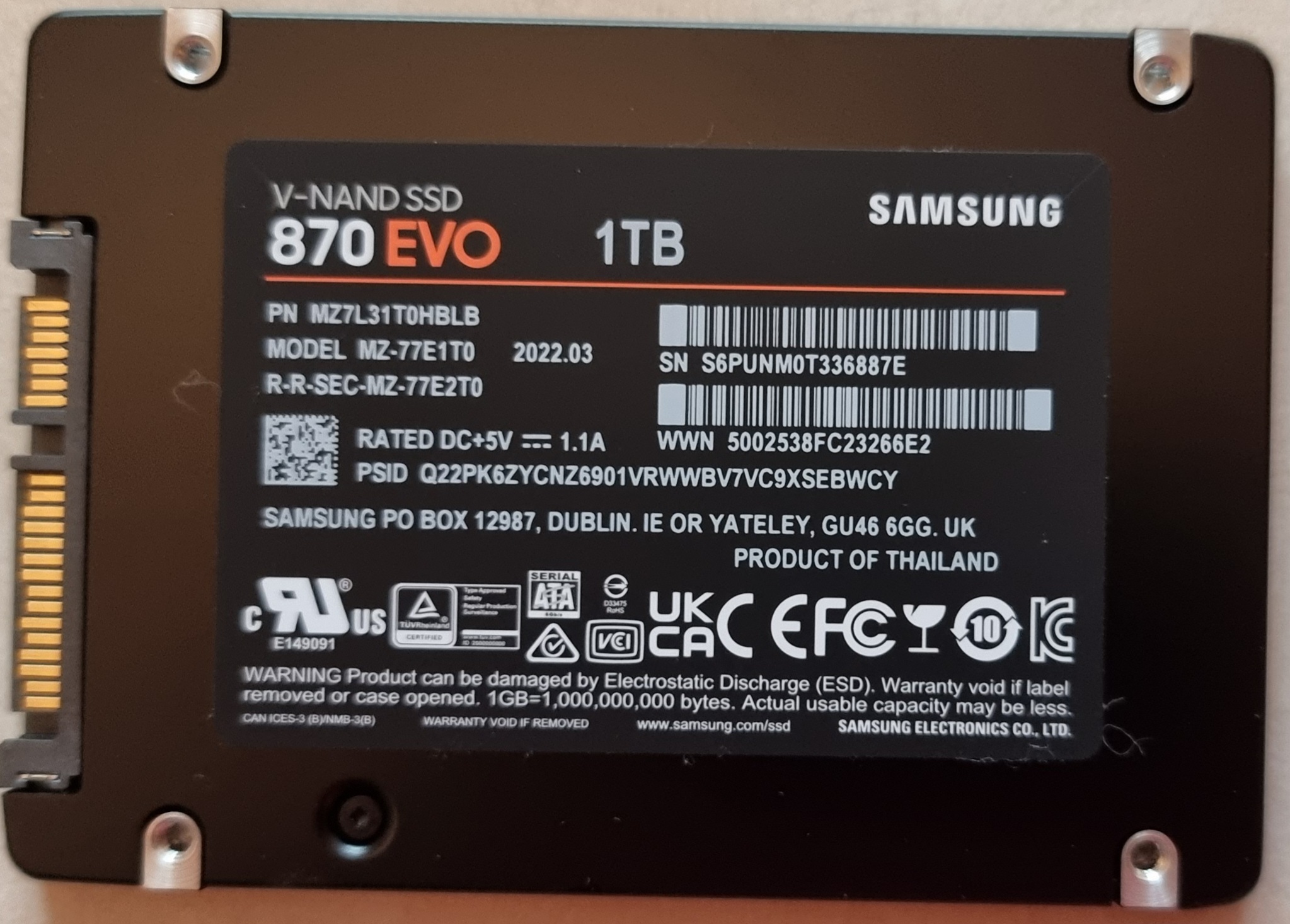

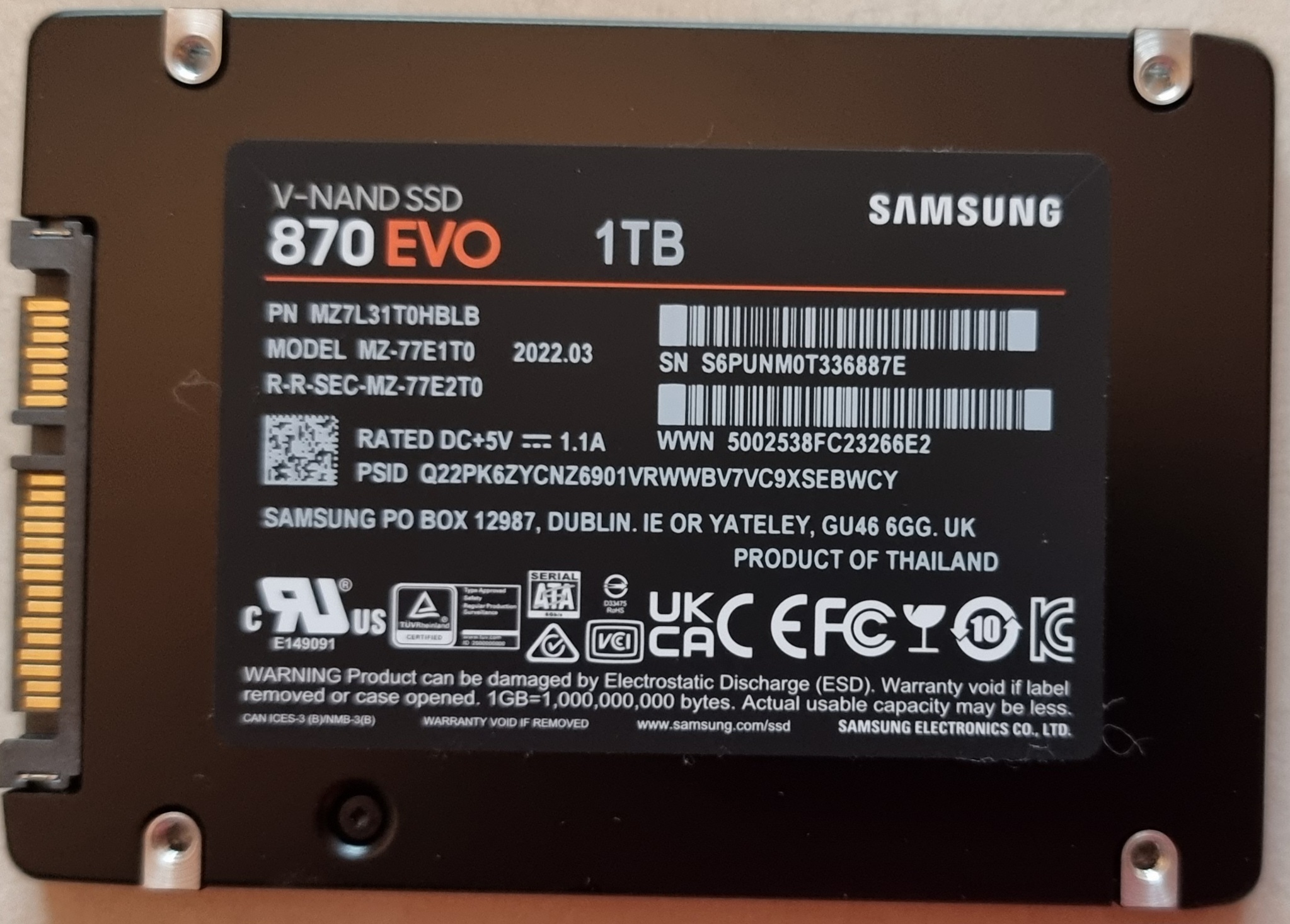

870 Evo 1TB. Model MZ-77E1T0. SN. S6PUNM0T336887E Produktionsdatum: 2022.03 Thailand. Firmware: SVT02B6Q

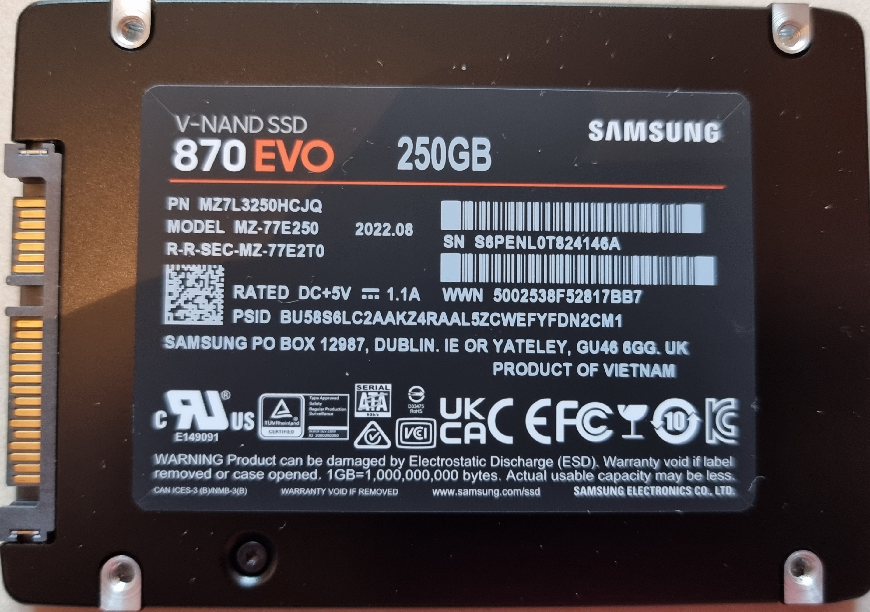

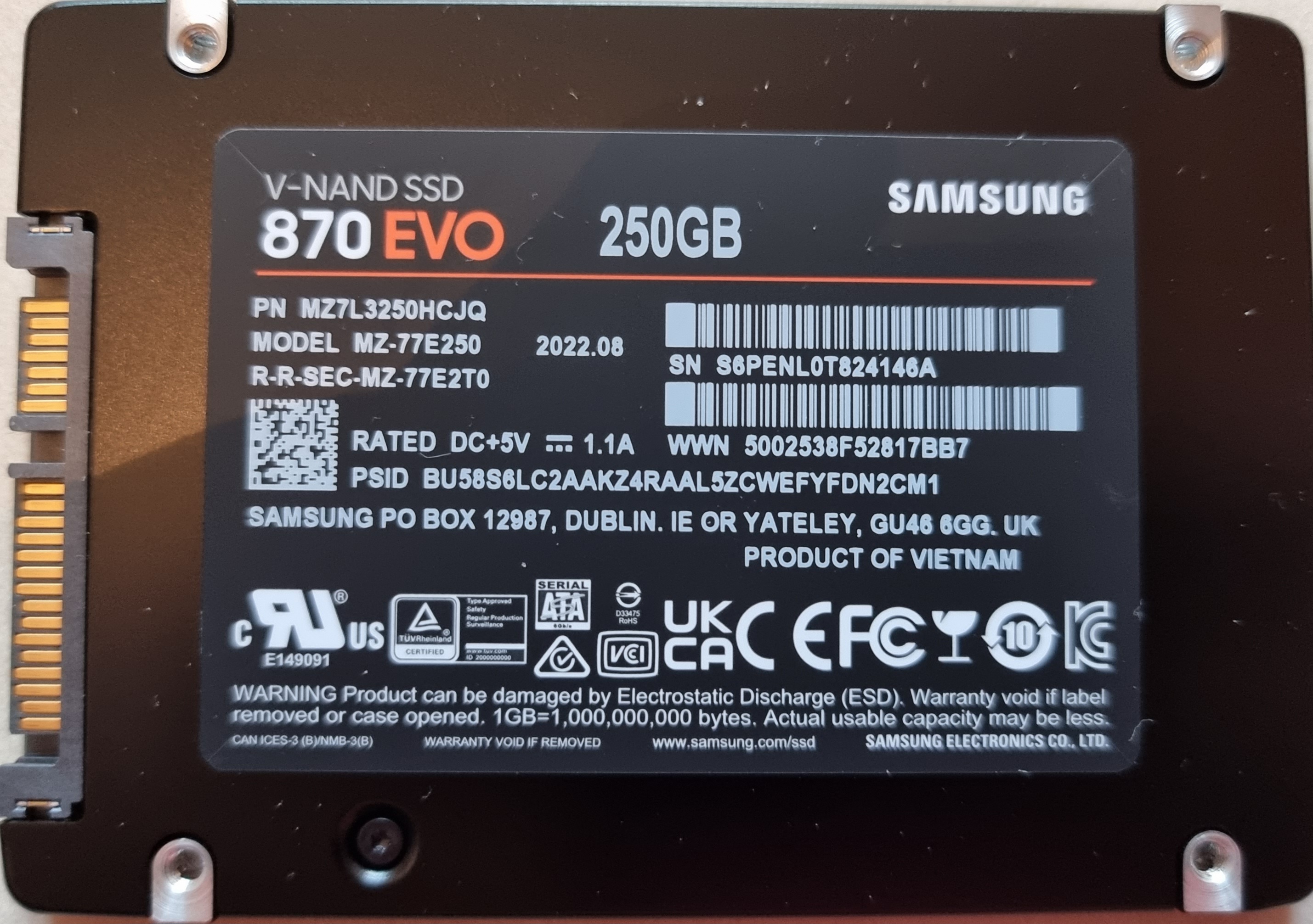

870 EVO 250GB. Model MZ-77E250. SN. S6PENL0T824146A Produktionsdatum: 2022.08 Vietnam. Firmware: SVT02B6Q

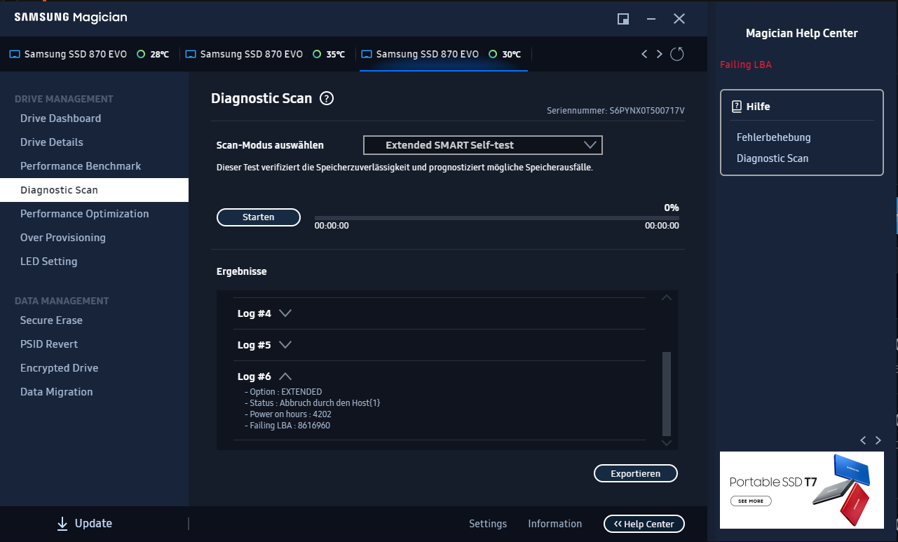

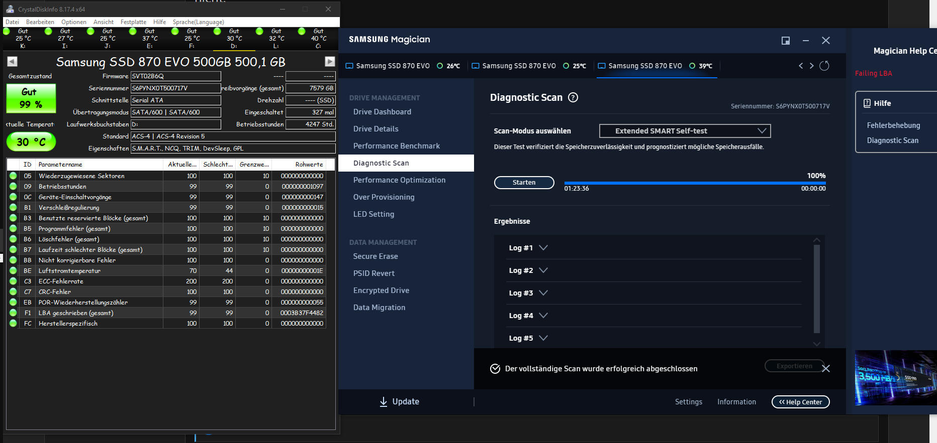

Die zweite SSD auf der Liste meldet etwas von LBA, kann damit aber nichts anfangen.

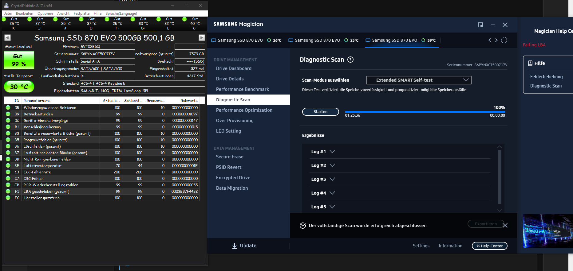

Und was stimmt da nicht, ist dir 7579 GB geschrieben zu viel?
Ah, da in rot bei der Magican Software: "Failing LBA".
Naja, ob man da viel drauf geben sollte.
CDI sieht jedenfalls gut aus.

Vielen Dank für deine Einschätzung! Ich konnte die Meldung nicht deuten.

Ja, den Vollständigen Scan habe ich durchgeführt und da gab es keine Probleme.

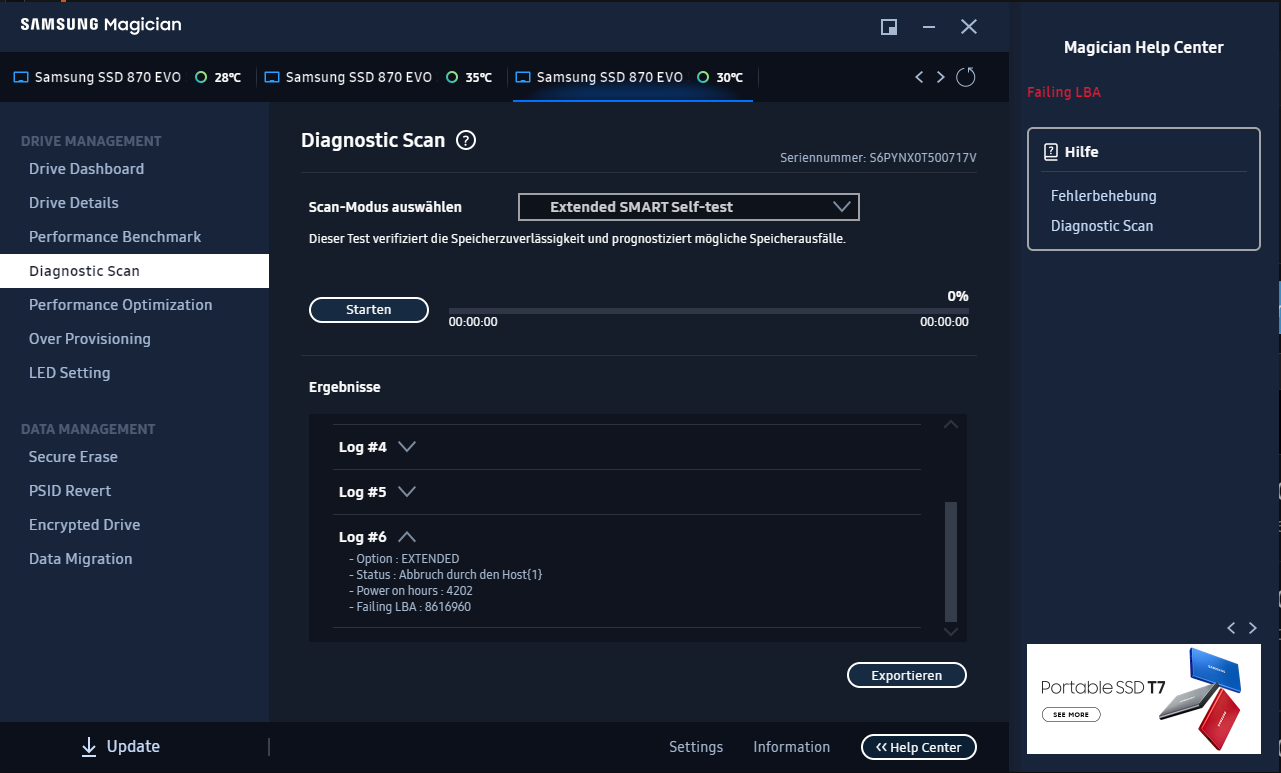

Wenn ich das richtig sehe meldet er beim Smart Extended Test "Fehler"

Aha, schau auch mal im Netz: Google - Magician Software Failing LBA,
findet sich einiges dazu.
Ja, bei anderen auch.
Habe auch mal Magician geladen um die Firmware meiner 500GB 860 Evo zu aktualisieren.
Da bekomme ich auch "Failing LBA" angezeigt.
SMART Werte sind alle top. Nach über 40k Betriebsstunden hat die auch gerade mal 14tbw. Die ist also noch fast wie neu.
Am vollständigen Scan bin ich bei mir dran, dauert noch gute 10 Minuten.
Wenn der Scan unauffällig ist mache ich mir über das "Failing LBA" keine weiteren Gedanken.
@E-Twow, wenn die Datenträger sonst keinerlei Probleme machen, der vollständige Scan lief ja ohne Fehler durch, und auch die SMART Werte gut sind, würde ich mir keinen Kopf machen.
Idr. kündigt sich ein Defekt irgendwie an und bestätigt sich dann meistens auch über schlechte SMART Werte.
