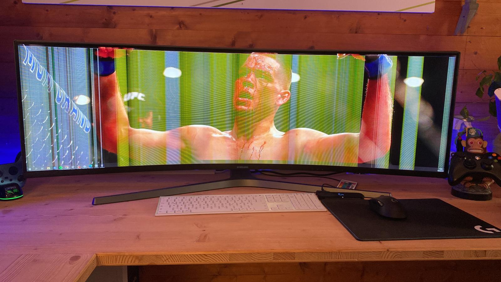

Ich habe seit fast 3 Jahren den Samsung C49HG90 und ist prinzipiell ein geiles Gerät.
Jedoch macht der Seit mindestens 2 Jahren ein gewisses Problem, dass für mich ein Rätsel bleibt.
Evtl. gibt es einen Fachmann, oder sogar jemanden mit einem ähnlichen Problem unter euch.
Problem: siehe Foto anbei
Vorab möchte ich euch warnen --> es klingt alles bescheuert
Wenn ich den Bildschirm jeden Tag aktiviere. --> kein Problem und Bildschirm läuft normal
Wenn ich aber den PC 1 oder 2 Tage (+) NICHT NUTZE --> Das Problem vom Foto (kann auch mal KOMPLETT verzerrt sein, sodass man garnichts mehr sieht)

Wenn ich ca. eine Stunde Spiele --> ist das Problem auf einmal weg. Es springt quasi einfach von "kaputt" auf normal
Was hab ich bereits gemacht:
  • Kabel getauscht
  • HDMI Anschluss auf DP Anschluss getauscht und umgekehrt
  • Bildschirm alleine genutzt
  • Grafiktreiber aktualisiert
  • und einfach wirklich die "klassischen" Ausschlusskriterien
Auch wenn das Problem auftritt, würde der Bildschirm tadellos funktionieren --> d.H.: könnte ein Spiel mit 144hz spielen jedoch mit den Streifen im Bild
Kann sich das jemand erklären?
Was heißt "alleine". Ohne den PC ?
Also tritt das Problem auch ohne INPUT auf, d.h. die GPU kann ausgeschlossen werden?
Klingt für mich als KÖNNTEN ein paar Kondensatoren Probleme haben. Und wenn du zockst, wird ein Bildschirm in der Regel ja automatisch wärmer. Den gleichen Effekt hätte man quasi wie wenn man einen Fön auf die Rückseite halten würde.
Das könntest du also ausprobieren. Natürlich nicht so nahe, dass was schmilzt oder so. Eben mit Sinn und Verstand :D Bild sieht so gruselig aus wie auf deinem Bild => Fön von hinten mit Abstand (!) dranhalten und warme Luft gegenpusten.
Wird das Bild dann recht schnell normal, sollte man die Kondensatoren tauschen.
Würde aber bedeuten, dass das Gerät geöffnet werden muss und man die Kondensatoren raussuchen muss und neu einlöten. Möglicherweise nicht ganz für Laien geeignet..^^ Aber vielleicht kennst du ja wen, der das hinbekommt.
edit: Es kann auch sein, dass das nur für Flackern im Sinne von An/Aus galt. Ist alles schon ne Weile her :D

Exakt. ohne den PC
und mit PC auch nur mit den Samsung als einziger Bildschirm

der Wärmefaktor klingt auf alle Fälle interessant! Das ist ein Versuch wert!

Ist ein bekanntes problem bei der CXXHGXX Serie. Hatte bei meinen beiden C32HG70 genau das gleiche problem. Hab Sie vor 6 Monaten gegen OLED getauscht ....
Wie oben beschrieben werden da bauteile mit der Zeit temperaturempfindlich. Ohne Lötkenntnisse wirst du da wahrscheinlich leider nicht weiter kommen.

Nein, die Teile waren +4 Jahre alt und ich wollte eh auf OLED Upgraden. Hat sich für mich nicht gelohnt da noch Zeit/Geld zu investieren.
ps: das problem wird mit der Zeit nicht besser. Es wird immer länger dauern bis das Bild wieder Normal wird :/

Typischer Samsung Death hatte ich und ein Bekannter beim c32hg70 auch. Gibt viele die das gleiche Problem haben. Die ganzen hg monitore von Samsung sterben früher oder später daran.

Dann ist ja klar, was zu tun ist^^
Anleitung suchen wie er zu öffnen ist.
Plastik-Spudger kaufen diese billigen blauen "Plektren". Zusammen 5-10€
Aufmachen.
Dann nach den Kondensatoren suchen, Liste machen, bestellen. Kosten wahrscheinlich alle zusammen unter 10€. Würde dann wenn alle auf einmal machen.
Ist nur die Frage, ob du wen kennst, der löten kann^^ Wenn nicht, hol dir so ein kleines Lötkolbenset und üb vorher ein wenig. Ist jetzt auch kein Hexenwerk.
