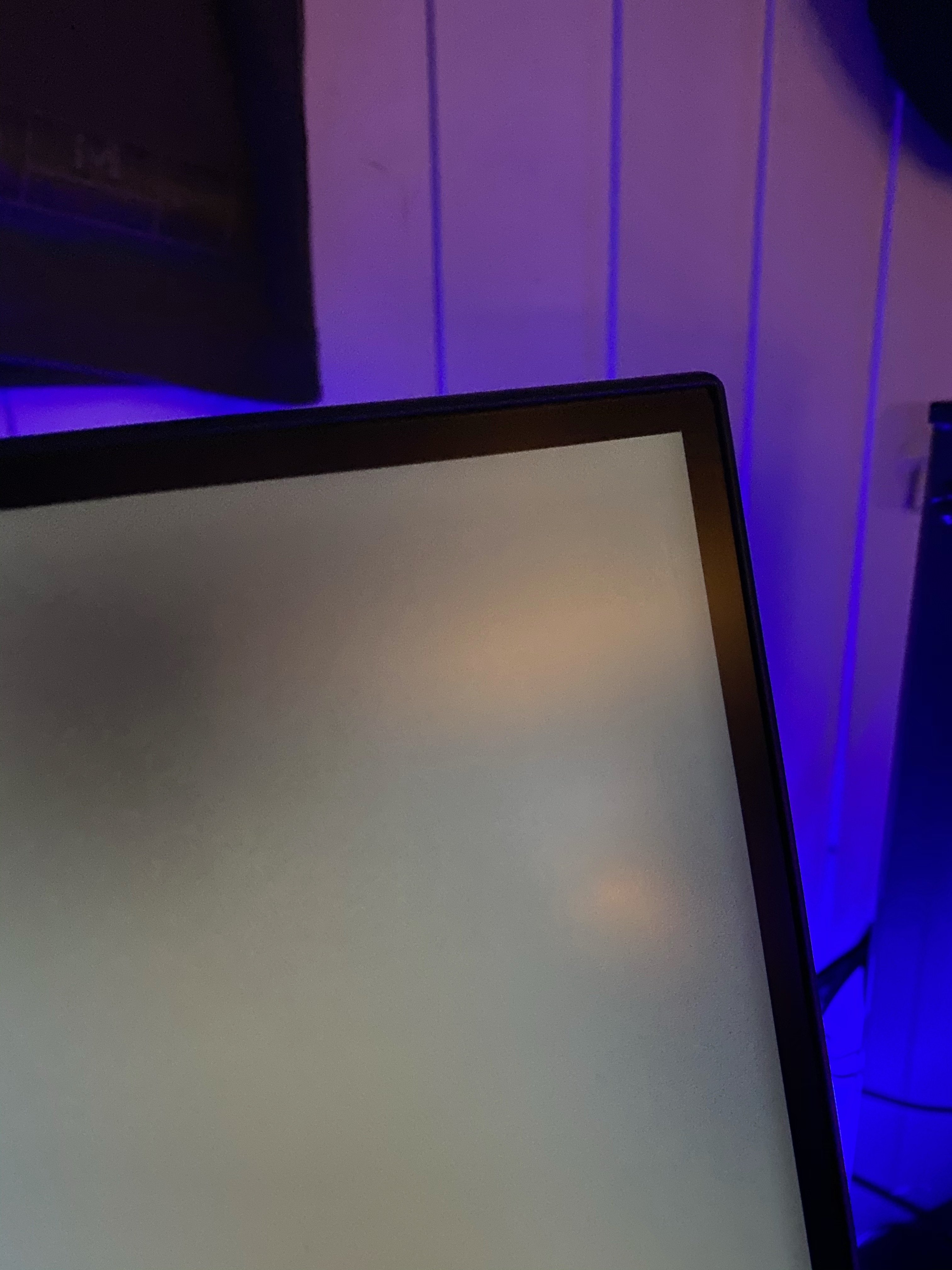

Hallo!
Ich habe den Samsung LU32R592 4K Monitor, welcher eigentlich komplett rahmenlos daherkommt. Heute setze ich mich hin, will gemütlich zocken und plötzlich ist die 4K Auflösung katastrophal schlecht, das Bild zieht nach. Außerdem sind jetzt links, rechts und oben tiefschwarze Ränder. Ich habe alles mögliche versucht. Graka im abgesicherten Modus deinstalliert und alle Treiber gelöscht, PC neu gestartet und die Treiber neu installiert. Anzeigeoptionen durchforstet und alles erdenkliche ausprobiert, aber rein gar nichts funktioniert. Graka an meinen 4K TV angeschlossen und siehe da, kein Rand. FireTV Stick an den HDMI des Monitors angeschlossen und auch dort sind die Ränder unverändert sichtbar. PC sowohl über DP, als auch über HDMI mit dem Monitor verbunden, aber nichts hat sich geändert. Alle DP Anschlüsse durchprobiert, anderes Kabel genommen, nichts. Ich gehe jetzt stark davon aus, dass der Monitor futsch ist (vor 2 Wochen NEU gekauft), aber vielleicht habt ihr noch irgendwelche Optionen die ich ausprobieren kann. Danke schon mal für eure Hilfe!
Ian
Hier im Video sieht man aber auch die Ränder:
Also für mich sieht das noch einen ganz normalen Display Rahmen aus. Das ist kein Defekt.
Die Samsung Produktfotos geben leider den Rahmen auch nicht wirklich 1:1 wieder. Sind etwas "geschönt".

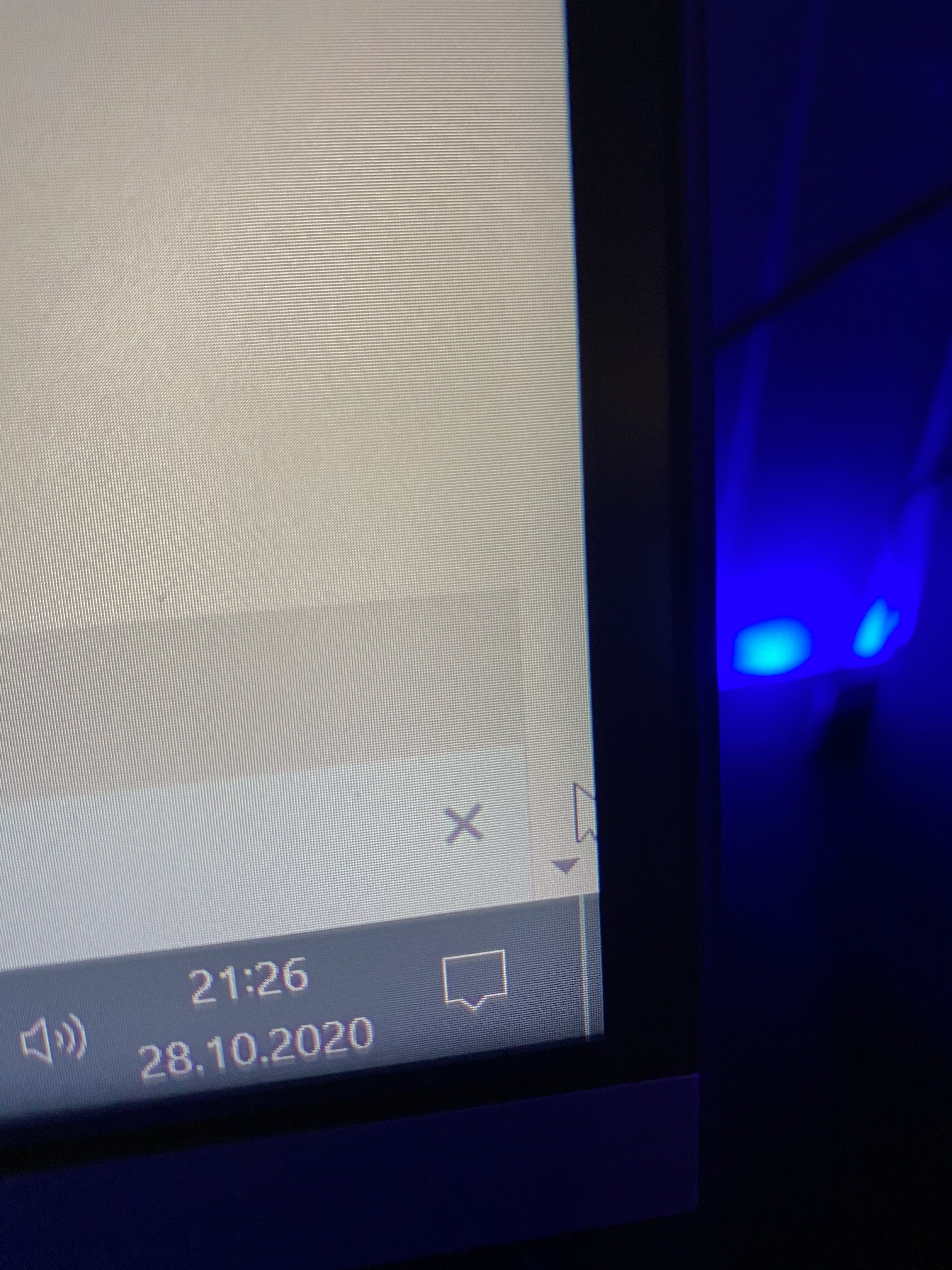

Warum das sogar bei einer Ausstellung zu sehen ist weiß ich nicht. Allerdings waren diese Ränder definitiv nicht von Anfang an da. Auf dem Foto seht ihr wie der Cursor hinter diesem Rand verschwindet. Wäre das ein Teil des Rahmens würde das nicht passieren.
Das ist normal , das haben alle "Rahmenlose Monitore" so.
Die sichtbare Anzeige geht hier nie bis zum Rand.
Der Cursor verschwindet sogar komplett bei mir, wenn ich das so mache,
aber nur auf der Rechten Seite. Das hat nichts zu bedeuten.

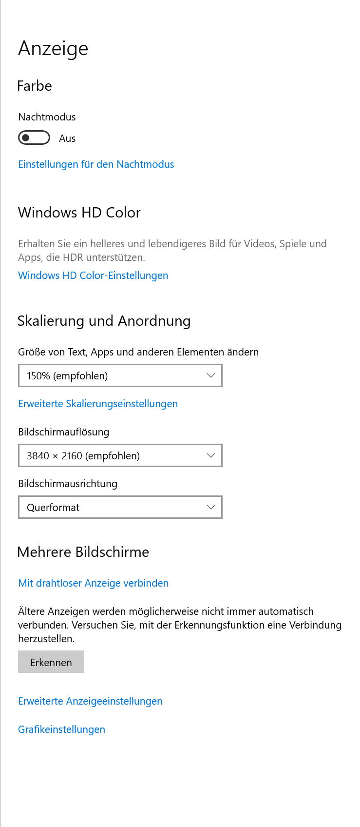

Bei den Anzeigeeinstellungen ist 3840x2160 ausgewählt... :(
Ich habe eine Nvidia Grafikkarte.
Ja, einen winzigen Rahmen, aber diese schwarzen Ränder sind definitiv erst seit heute da. Ich zocke seit 2 Wochen fast jeden Tag an dem Monitor und erst seit heute sind diese Ränder da. Unten rechts kann ich den Nachtmodus aktivieren und das Feld ist komplett unter dem schwarzen Rand verschwunden. Ich kann ihn aber trotzdem aktivieren, auch wenn ich den Cursor nicht mehr sehe.
Starte in den "Abgesicherten Modus" oder deinstalliere die Grafikkarten Treiber,
dann siehst du, dass der schwarze Rand normal ist.
Oder boote ins UEFI(Bios).
LCD Panels lassen sich gar nicht so nah bis an den Rand bauen, deshalb sind diese Produktbilder auch eigentlich dreister Betrtug.
Und nein, das ist nicht erst seit heute so, das ist dir nur heute das erste mal bewusst aufgefallen.

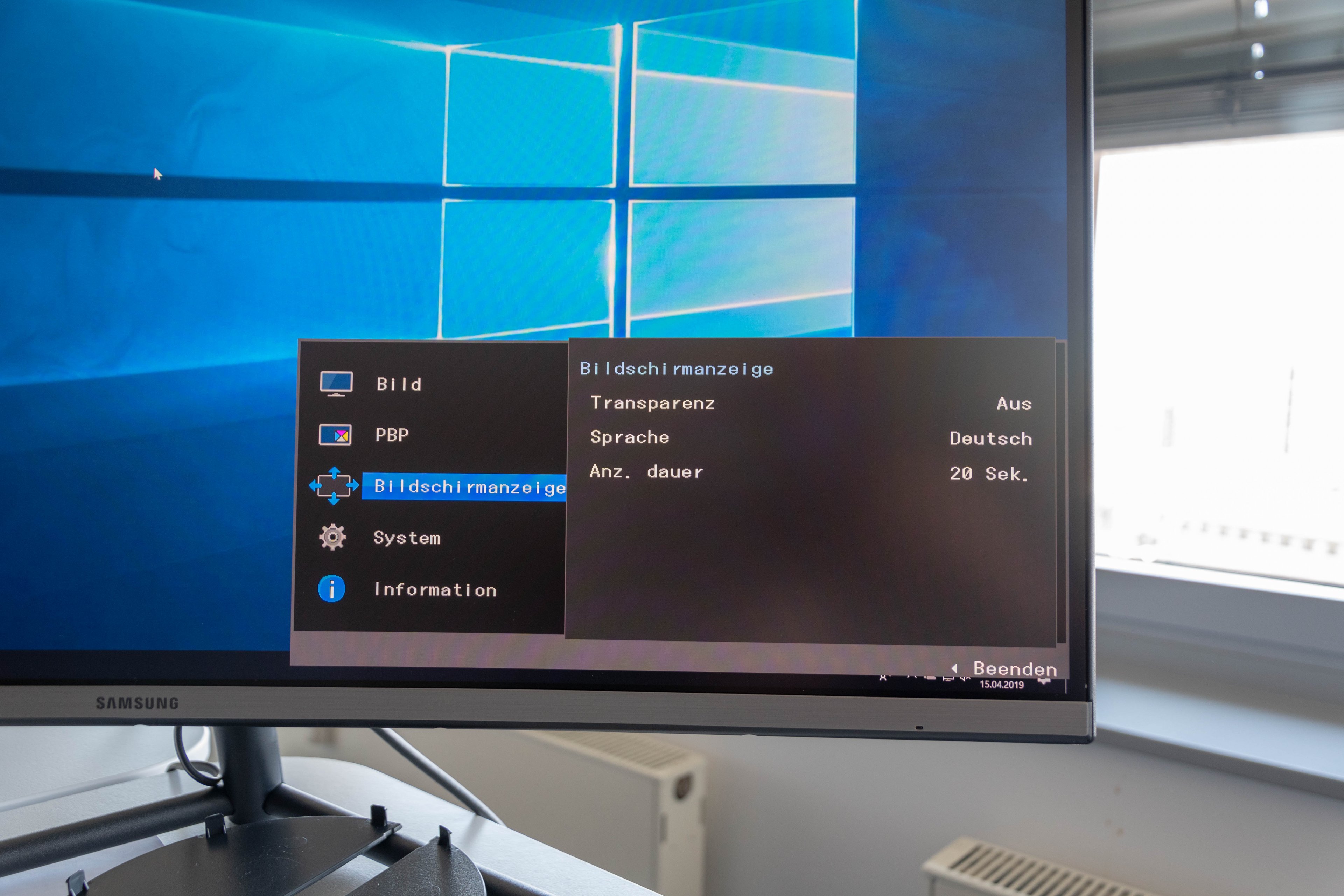

Es gibt aber auch Bilder im Netz (Tests zum Bildschirm),
da sieht man es eigtl. auch deutlich, dass die Ränder normal sind.
Erstes Ergebnis:
"Samsung U32R594CWU"
