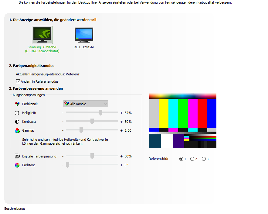

Hallo
ich hab nen normalen G9 und diese Einstellungen im Treiber. Helligkeit ist auf 100 am Monitor.
