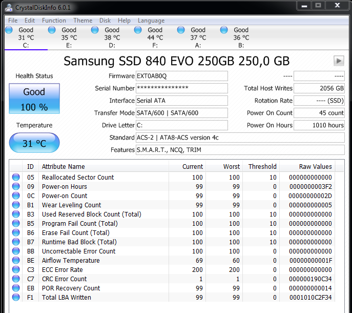

Daher hab ich mir mit CrystelDiskInfo die SMART Daten anschauen:
Auch das Programm meldet das alles Ok ist, allerdings sind die Werte doch alle am Limit was wohl schlecht ist, oder(vorallem ECC Error Rate, Erase Fail Count usw.)?

Der Zähler geht von 100% runter und CRC is bei 1, das is das Kabel.
Die 18EF2A sind über 1,6 Millionen Lesefehler.

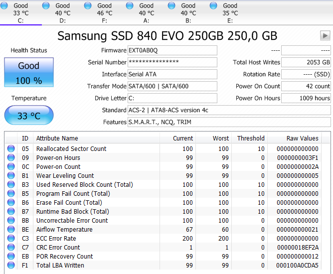

So, hab das Kabel ausgetauscht und es scheint sich nichts verbessert zu haben. Eine RAW Werte sind auch noch größer geworden...

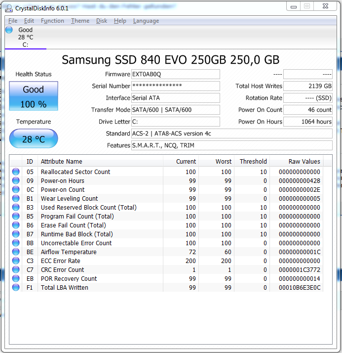

Hey, ich komm erst jetzt grad wieder dazu Sachen zu testen. Hab mal alle anderen Platten abgesteckt, die Werte bleiben aber so hoch.
Daher werde ich jetzt mal die Festplatte ein drittes Kabel, von einer funktionierenden Festplatte anstecken, sowie anschließend die Festplatte auch einen anderen Port anstecken.
@Holt thx für die ausführliche Erklärung. Ich hoffe echt das es nur ein Kabelproblem ist, da ich sonst das Motherboard abmontieren müsste, um an die SSD zu kommen(Fractal Design R4, SSD ist an der Rückwand montiert). -.-
Der Raw-Wert von C7 ist ja zwischen den beiden Screen kräftig gestiegen. Wenn Du das Kabel wechselst, dann solltest Du CDI starten, Dir den Raw-Wert von C7 merken, einige Zeit arbeiten und dabei möglichst ein paar Zugriffe auf die SSD machen, wieder auf den CDI Schirm wechseln, F5 drücken um die Daten zu aktualisieren und den Raw-Wert mit dem vorherigen Vergleichen. Dabei sollte möglichst der Betreibsstundenzähler oder der Zähler für die geschrieben LBAs auch unterschiedlichen sein, damit Du sicher sein kannst, dass die Werte wirklich aktuell sind. Mache als am Besten am Anfang einen Screenshot von CDI, dann ist es leichter die Werte zu vergleichen.

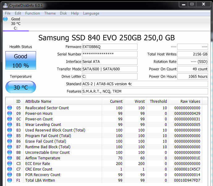

Das es leichter zum testen war habe ich mal die festplatte an einem anderem Port mit nem anderem Kabel probiert. C7 hat sich zwar seit dem letzten Post erhöht aber nicht seit dem letzten Vergleich um 15:58. Seit dem ist er gleich geblieben und irgendwie funktioniert sie auch besser und schneller. Hab mehrmals Größere rars entpackt, mit jeweils bis zu 917 MB und auch ein bissl mit mehreren Musikprogrammen (Live, Maschine, Reaktor) herumgespielt. Ich konnte auch die Firmware der SSD upgraden, schaut also trotz der SMART Werte gut aus.
Brauchen die einfach nur ein bischen bis sie sich aktualisieren?
Hier der Screenshot vom letzten check:
Der Raw-Value von C7 dürfte auch nicht mehr sinken, das ist ein Zähler und der sollte nur nicht mehr steigen, dann kommen keine neuen Fehler mehr hinzu. Der Current Value sollte mit der Zeit wieder steigen, wenn die Fehler länger zurück liegen, so ist es jedenfalls normalerweise.
Wenn du das betreffende Kabel jetzt mit einem anderen Laufwerk in Verbindung hast, werden die Probleme jetzt dort auftauchen. Ich hoffe du hast das defekte Kabel eliminiert.
Scheint alles zu funktionieren, Premiere, restliche Festplatten usw. Hab die beiden Kabel eleminiert(is ja schon das zweite).
