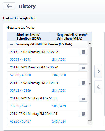

Grad noch mal nen Benchmark durchlaufen lassen. Die Werte sind etwas beunruhigend. Ist die Platte eventuell defekt?
